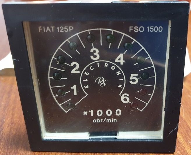

    Potrzebuje schematu układu elektronicznego obrotomierza diodowego do fso 125p 1500. Znajdzie się jeszcze coś takiego??

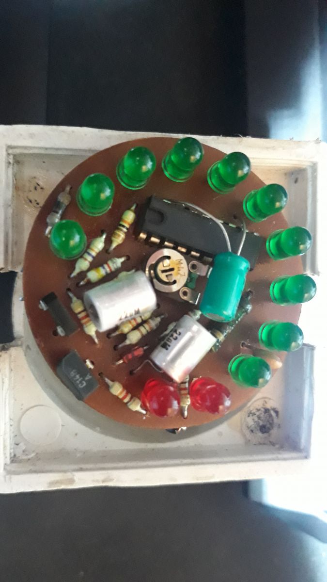

    Millaka
    Poziom 24  
    Wygląda fajnie na regale.
    Otwórz go i pokaż co jest w środku.

    Zobacz Link
    Post #52, widać, co prawda słabo co jest w środku. Układ UL1980, czyli A277 lub UAA180

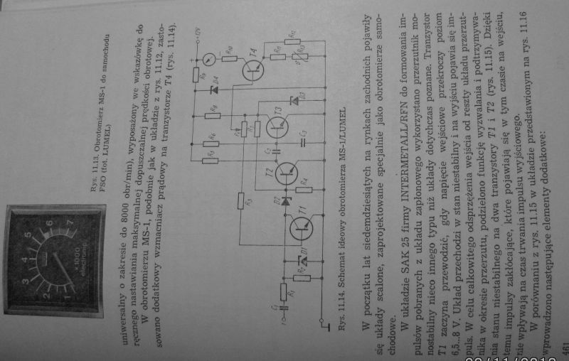

    Dużo różnych schematów urządzeń samochodowych ( lata osiemdziesiate) w tym obrotomierzy jest w książce " Elektronika w technice motoryzacyjnej" Marian Konopiński.
  • #8 18307806
    Megawe
    Poziom 34  
    Powyższy schemat pochodzi z książki Mariana Konopińskiego. Odszukałem książkę i nie ma tam schematudo obrotomierza na diodach.
    Można wykorzstać powyższy schemat tylko w miejsce wskaźnika wstawić diody zenera i diody świetlne.

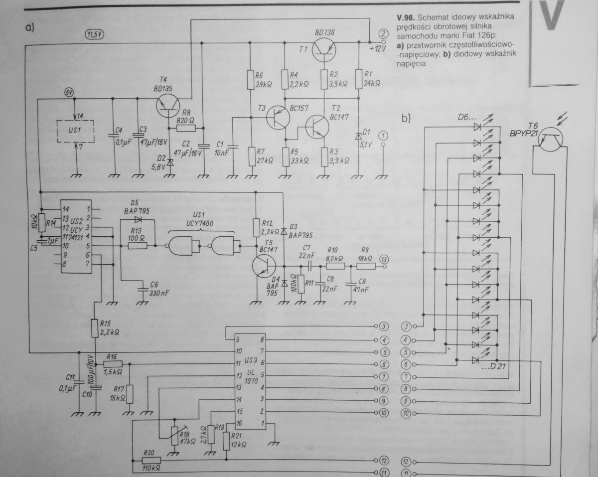

  • #10 18309083
    perch
    Posiadam schemat obrotomierza Fiat 126p na układzie UL1970, tylko widzę jest bardziej skomplikowany od przedstawionej PCB.

  • #11 18309194
    intro94
    Tak, do naprawy, bo popaliły mi się oporniki i muszę znać ich wartości, żeby kupić i naprawić.
    Dzięki wielkie za pomoc.
  • #12 18309473
    maras52
    No to kolego jak o oporniki chodzi z czytujesz kolorki i szybciutko do "kalkulatora" ;) choćby takiego http://kalkulator.majsterkowicza.pl/oblicz/kod_paskowy_rezystora
    Nie wiem jedynie jak wygląda opornik przykryty elektrolitem (w rejonie diod 4.5-5k RPM), reszta jak patrze jest możliwa do "odczytu" ;)
  • #13 18310614
    leonov
    Schemat układu obrotomierza diodowego do FSO 125p 1500
    Nie do końca, a ten na foto ?

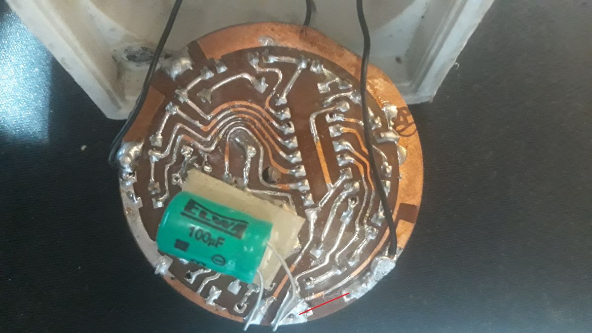

  • #16 18315405
    intro94
    ten trudny do odczytania zaznaczyłem czerwoną linią
  • #17 18315707
    maras52
    Mea culpa - gdzieś mi uciekł z pola widzenia.
    Wg schematów UAA180 jest podpięte do +12V i rezystor hmm ogranicza prąd na diody (?)
    Gdzieś miałem takie obrotek, poszukam bo niestety przeglądając zdjęcia nie znalazłem takich na których byłby widoczny i czytelny.
