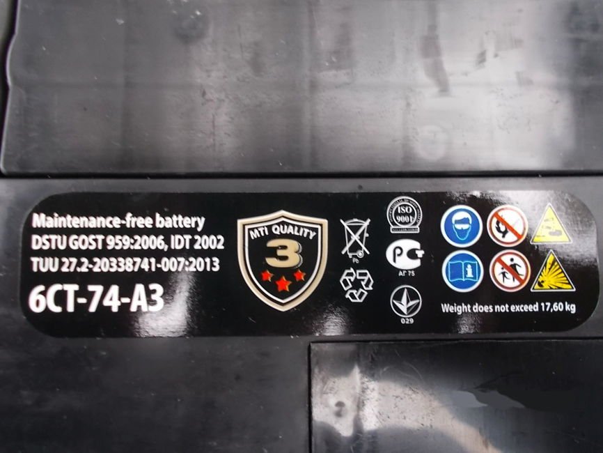

    Nie wiem dlaczego akurat kupiłeś Jenoxa, jednak ja już teraz też nie wiem czym się kierować przy zakupię.
    Od ostatniego zakupu kieruję się wagą akumulatora. Im cięższy tym lepszy.
    W ubiegłym roku kupiłem do mojego diesla ukraińskiego Vikinga 74 A.
    Był najcięższy z wszystkich w sklepie. Tyle co on ważył jedynie Banner. Jednak Viking kosztował prawie 2x mniej, bo zaledwie 250 zł brutto.
    Producent nie kryje się z tym parametrem, bo nie ma nic do ukrycia skoro wyprodukował uczciwie. Natomiast większość producentów to ukrywa.
    Jak masz ochotę to możesz zważyć swojego Jenoxa i wrzucić tu dane to będziemy mieli co porównać.:)
