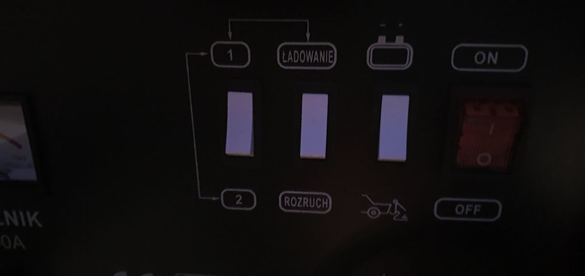

    Witam. Wie ktoś może do czego służy 3 przelacznik w tym prostowniku Do czego służy 3 przełącznik w prostowniku Eurocraft CC7 200A? ?
    #2 18309259
    olekt2002
    Poziom 30  
    Oprócz regulacji Prądu ładowania (1 / 2) użytkownik dysponuje przełącznikiem odpowiadającym za wybór ładowania lub rozruchu oraz dodatkowym przełącznikiem który określa, czy prostownik jest podpięty bezpośrednio do akumulatora, czy dodatkowego złącza plusowego wyprowadzonego pod maskę pojazdu (Dostępne w nowszych pojazdach, gdzie akumulator jest zabudowany, umieszczony w bagażniku lub trudno dostępny).
    Tyle z instrukcji.
