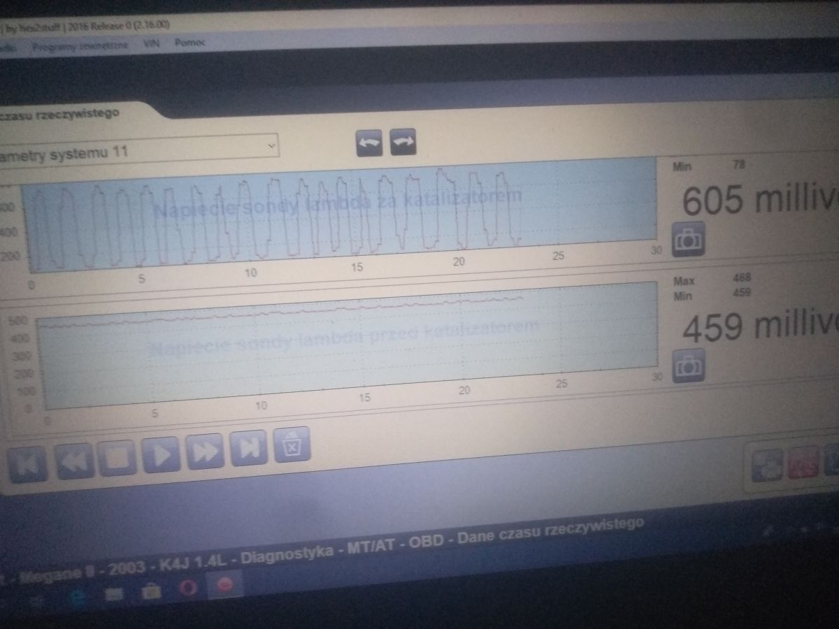

    Witam . W moją Megane dziwne dużo pali . Podłączyłem kompa żeby sprawdzić działanie sondy . Napięcie 1 faluje góra dół a druga praktycznie stoi w miejscu . Czy to prawidłowe wskazania ? Megane 2 1.4 2003 - Czy wskazania sondy lambda są prawidłowe?

    Sondy sprawne. Sprawdź czujnik temperatury silnika i działanie termostatu.
