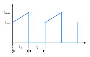

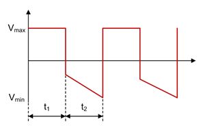

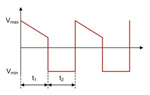

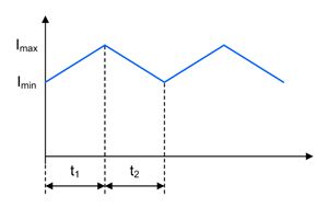

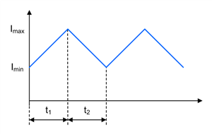

Rysunki od 2 do 7 pokazują napięcie i prąd na różnych elementach układu w czasie pracy w trybie CCM dla asynchronicznej przetwornicy odwracającej, typu buck-boost. Pokazano przebiegi dla tranzystora Q1, cewki L1 i diody D1.
Rys. 2. Przebieg napięcia na tranzystorze Q1 w przetwornicy.
Rys. 3. Przebieg prądu na tranzystorze Q1 w przetwornicy.
Rys. 4. Przebieg napięcia na cewce L1 w przetwornicy.
Rys. 5. Przebieg prądu na cewce L1 w przetwornicy.
Rys. 6. Przebieg napięcia na diodzie D1 w przetwornicy.
Rys. 7. Przebieg prądu na diodzie D1 w przetwornicy.
