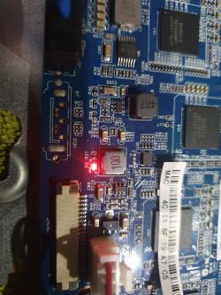

    Nam pytanie ,właśnie kupiłem rejestrator dahua DHI-HCVR 4116 ,wiem że nie jest to nowy sprzęt ale chciałbym na początek sobie go
    podłączyć z tym ,że nie znajduje go ani laptop ani telewizor ,tylko w kółko piszczy i świeci czerwona dioda .
    Zasilacz 12V 2.0A dostałem z rejestratorem więc chyba ok . Rejestrator Dahua DHI-HCVR 4116 piszczy i nie wykrywa go laptop/TV Rejestrator Dahua DHI-HCVR 4116 piszczy i nie wykrywa go laptop/TV

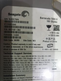

    Podłączyłem dysk bo podobno to powód tego pisku ale nie przestał, może to być wina złego dysku,aczkolwiek bez względu na to
    coś na monitorze powinno być a tu nic.
    Na zdjęciu opisana dioda i ten archaiczny dysk. Rejestrator Dahua DHI-HCVR 4116 piszczy i nie wykrywa go laptop/TV

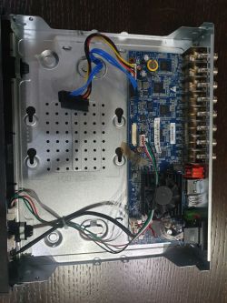

    Brawo TY! W laptopie masz Wyjście sygnału, tak samo jak i w rejestratorze.
    Odłącz dysk, pokaż całe foto płyty.

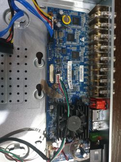

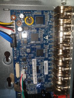

    Do czego, chyba nie znów do laptopa? W rejestratorze są tylko WYJŚCIA wideo do podłączenia monitora/telewizora.
    Daj lepsze zdjęcia płyty - robione z góry bo albo mi się wydaje albo widać ślady korozji w górnym prawym narożniku.
    Podłączyłem laptop do monitora w celu sprawdzenia czy kabel lub monitor jest ok i jest.
    Po podłączeniu rejestratora nic ,więc podejrzewam ,że coś nie tak z rejestratorem

    Wygląda że brakuje Ci tam taśmy miedzy panelem przednim a płytą (złacze ZIF na PCB)
    Chyba że odpiąłeś na czas robienia zdjęć.
    Podłączone jest tylko USB.
    Nie brakuje, obydwie taśmy są podpięte.

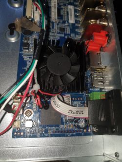

    W tych rejestratorach nagminnie (do tej pory każdy, z którym miałem do czynienia) zapycha się, lub pali, lub staje :oops: , lub rozpada się wentylator na radiatorze procesora, co skutkuje uszkodzeniem CPU.
    Wcześniej Dahua naprawiała, ale do ostatniego (w lutym br.) dołączyli kawałek karteczki z napisem "the product is out of warranty, not repair, return!". Chociaż wentylator wymienili...
    Powód jest prosty nikomu się nie chce odkręcać płyty żeby ściągnąć radiator.
    Wymienia się sam silnik z łopatkami, dawniej wystarczyło odkręcić trzy śrubki.
    Od jakiegoś czasu są nowe radiatory z większymi otworami nowe śrubki nie pasują do starego radiatora. A stare śrubki maja za małe łby.
    Więc jest dużo więcej roboty dodatkowo trzeba jeszcze wymienić silikonowa przekładkę.
    Więc jeśli jest po gwarancji odsyłamy lub wywalamy do kosza.
