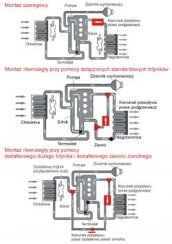

    Grzałka jest umieszczona razem z pompką w korpusie podgrzewacza.Pompka wymusza przepływ płynu przez cały układ.
    W moim przypadku instalacja jest podłączona szeregowo.
