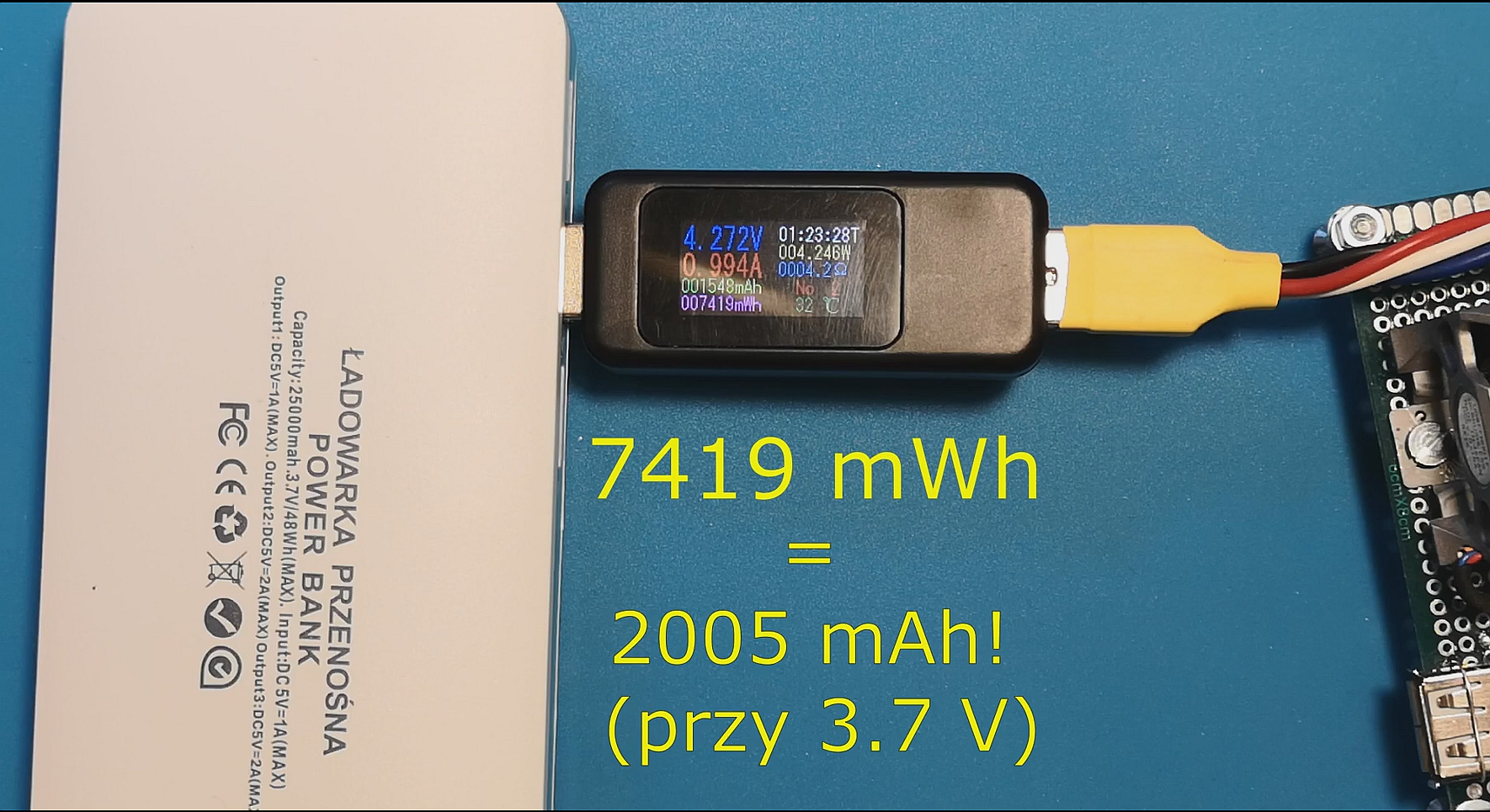

    Ten po lewej – DIRONI o deklarowanej pojemności 25000 mAh kosztował 43,90 zł, natomiast po prawej bez logo, mieszczący rzekomo 60000 mAh – 42,90 zł.
    Na początek ważenie i od razu ciekawostka :)
    [TEST] Ile są warte tanie akumulatory i power banki z Allegro? [TEST] Ile są warte tanie akumulatory i power banki z Allegro?
    Te same obudowy, różnica w masie 4 g.
    Do zbadania pojemności wykorzystałem miernik energii na USB, do którego podłączyłem sztuczne obciążenie rezystancyjne tak, aby uzyskać w przybliżeniu prąd 1 A. Taki zestaw wpiąłem do uprzednio naładowanych power banków i czekałem aż do momentu odłączenia zasilania przez elektronikę.
    Wyniki są następujące:
    7419 mWh i 9015 mWh. Dzieląc te wyniki przez napięcie nominalne 3,7 V mamy 2005 mAh i 2346 mAh dostępne na wyjściu. Zakładając szacunkowo sprawność na poziomie 50%, wewnątrz są akumulatory o łącznych pojemnościach około 4010 mAh i 4692 mAh. Nawet uwzględniając błędy pomiaru tego miernika, zmierzone wartości nijak się mają do tych deklarowanych przez sprzedających.
    Czy 4g przełożyło się na tak dużą różnicę w pojemności? Co tam siedzi w środku? Tego się nie dowiem, bo szczerze szkoda czasu w tym grzebać, a urządzenia zostały zwrócone.
