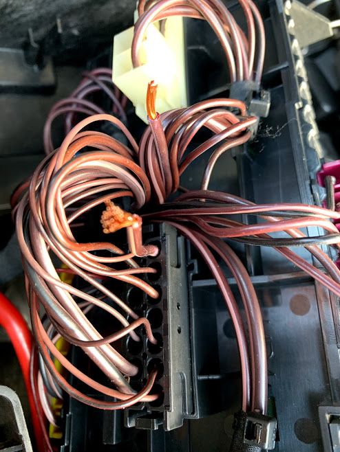

    Czy ma ktoś jakąś instrukcję montażu alarmu, itp.. , ze wskazaniem bezpiecznego miejsca "odcięcia" zapłonu ?

    Pod maską, po stronie pasażera, czarna skrzynka bezpiecznikowo-przekaźnikowa, grubszy fioletowy lub fioletowo-biały. Pin 13 w czarnym 14-to pinowym złączu MR1. Robiłem osobiście, również benzynę ściągniętą ze Stanów. Przejście pod maskę pod schowkiem. Generalnie bajka do roboty, tylko wygląda bardzo groźnie. Odcięcia szukałem intuicyjnie, ale jest to instalacyjnie ML W166. Spod maski możesz też ściągnąć plusa, masę i piętnastkę. Zdjęcie z mojego warsztatu.

    Dziękuję za pomoc, odcięcie działa, chociaż wszystkie kable były "fioletowe"... :D
