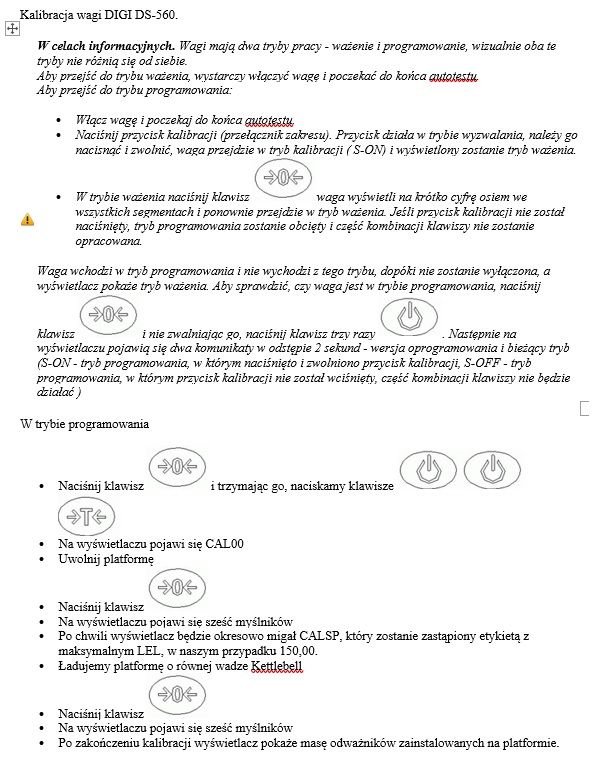

    Ma ktoś może instrukcje/dtr kalibracji wagi Digi DS-560 ? Jest to waga 150kg z przodu 3 przyciski pod obudową span switch. Instrukcji na sieci nie mogę znaleźć, kombinacje różnych guzików niewiele dają. Z góry dziękuję za pomoc.

    jako że na stronach naszych oraz anglojęzycznych nic nie znalazłem pokusiłem się o przegrzebanie w sieci naszych wschodnich sąsiadów, znalazłem, sprawdziłem że działa, może komuś się przyda:
    Instrukcja kalibracji wagi Digi DS-560 - gdzie znajdę?
