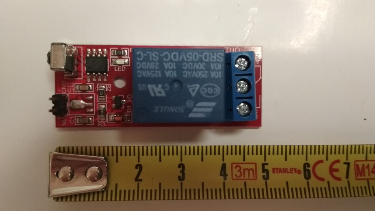

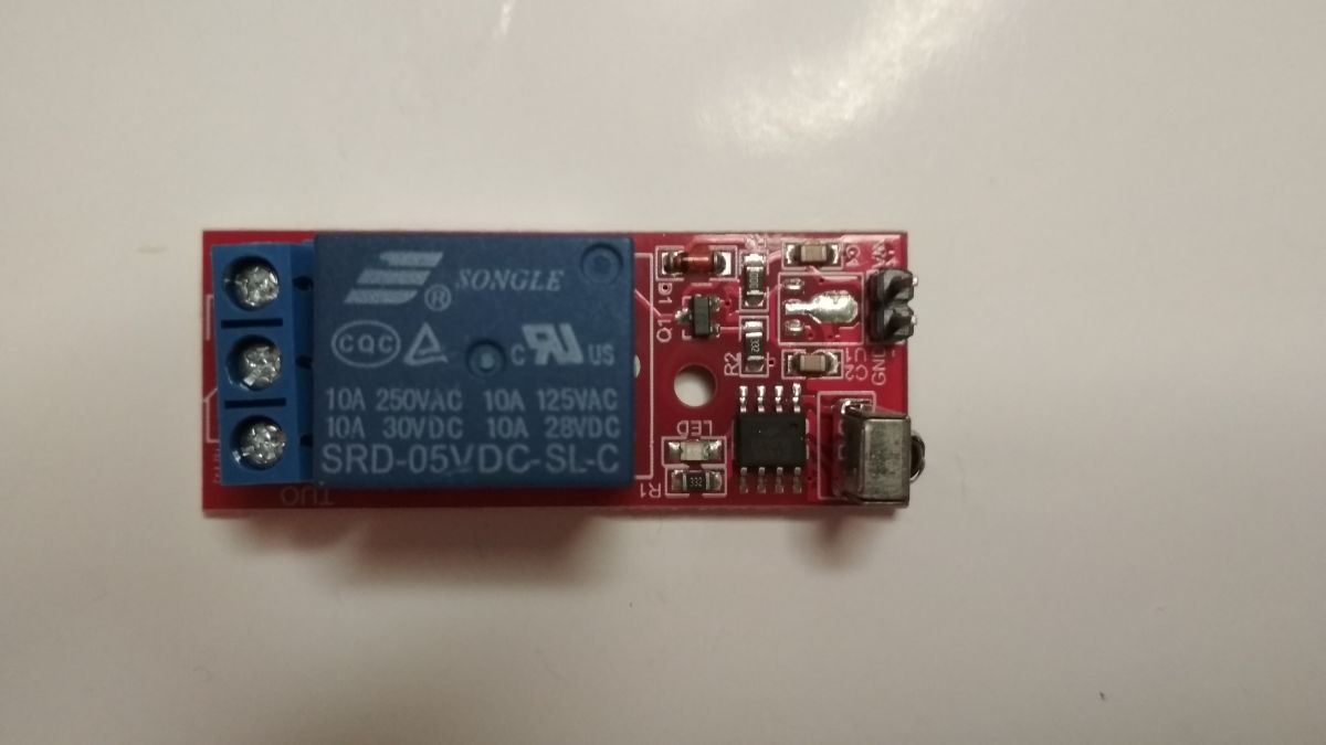

    W tym krótkim artykule prezentuję kolejny, bardzo tani, moduł: przekaźnik sterowany pilotem na podczerwień.

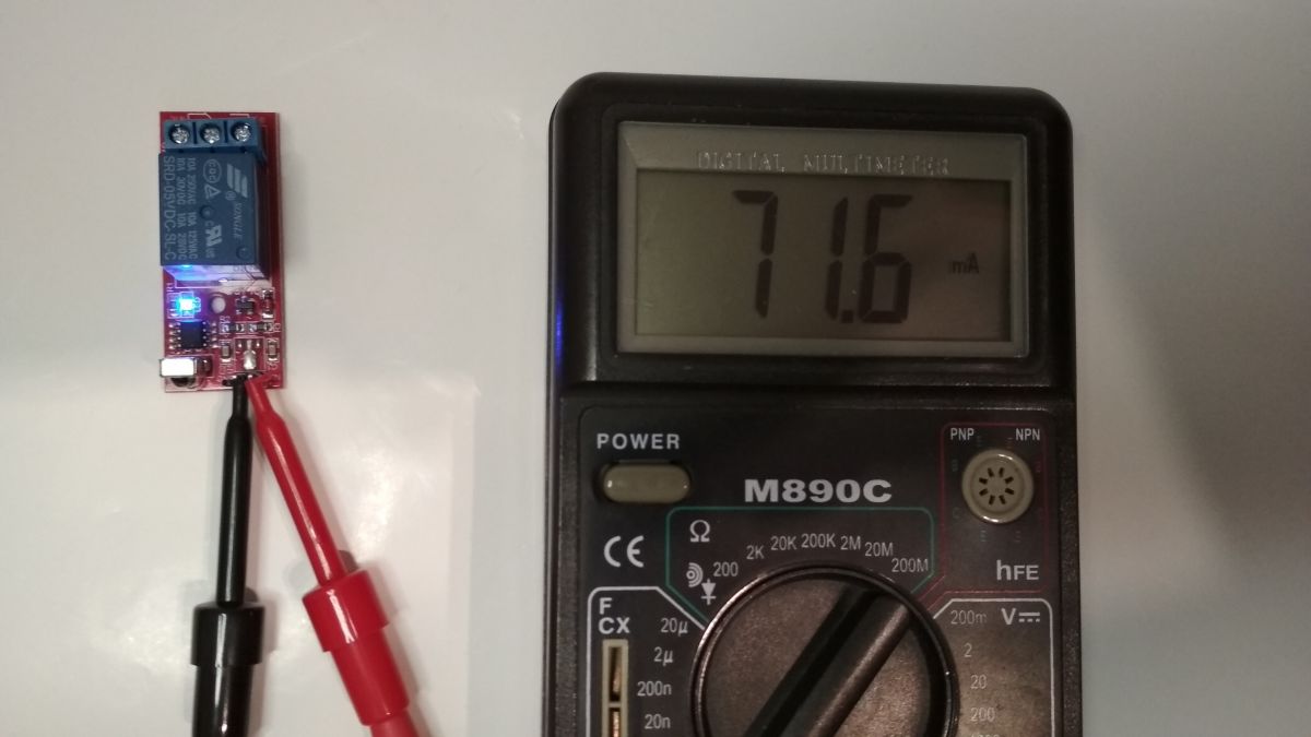

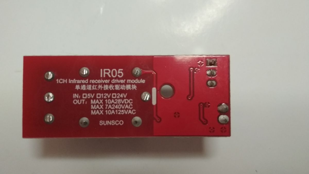

    Tym razem układ wyposażony jest od razu w przekaźnik. Pilot wygląda niezbyt solidnie, ale działa. W zestawie brak, po raz kolejny, baterii do niego. :) Jak widać wymiary są bardzo małe. Moduł zasilany jest napięciem 5V. Istnieją także wersje o innym napięciu zasilania. Załączenie przekaźnika sygnalizowane jest przez niebieski LED. Układ scalony na płytce, którego oznaczenia niestety nie udało się wyraźnie sfotografować, to: HT48R01C. Pobór prądu w stanie spoczynku ok 4mA, przy załączonym przekaźniku ok 70mA. Producent deklaruje zasięg działania pilota 8m, i faktycznie, można się z tym zgodzić.
    W moim przypadku moduły tego typu mają zastosowanie do sterowania zasilania urządzeń w mieszkaniu. Zależy mi na sterowaniu IR, ponieważ wykorzystuję do tego własny pilot uniwersalny z funkcją uczenia się klawiszy z innego pilota. Dlatego niezbyt dobrze wykonany pilot z tego zestawu nie stanowi problemu: wykorzystam go tylko raz do zgrania kodu.
    Myślę że każdy znajdzie zastosowanie na tego typu modułu. Cena ok 10zł.

    Czy ten moduł sprzedawany przez chińskich przyjaciół spod znaku jedwabnego ryżu, ma tryb pracy przekaźnika monostabilnego, chciałbym go użyć do wł/wył. komputera za pomocą podczerwieni, a do tego potrzeba impulsu chwilowego...
  • #8 18327327
    Majetta13
    ten który ja kupiłem ma tryb pracy przekaźnika monostabilnego
  • #9 18329011
    tomybb
    W tytułowym module: załączenie przekaźnika po nacisnieciu "on"- dziala az do nacisniecia off na pilocie.
