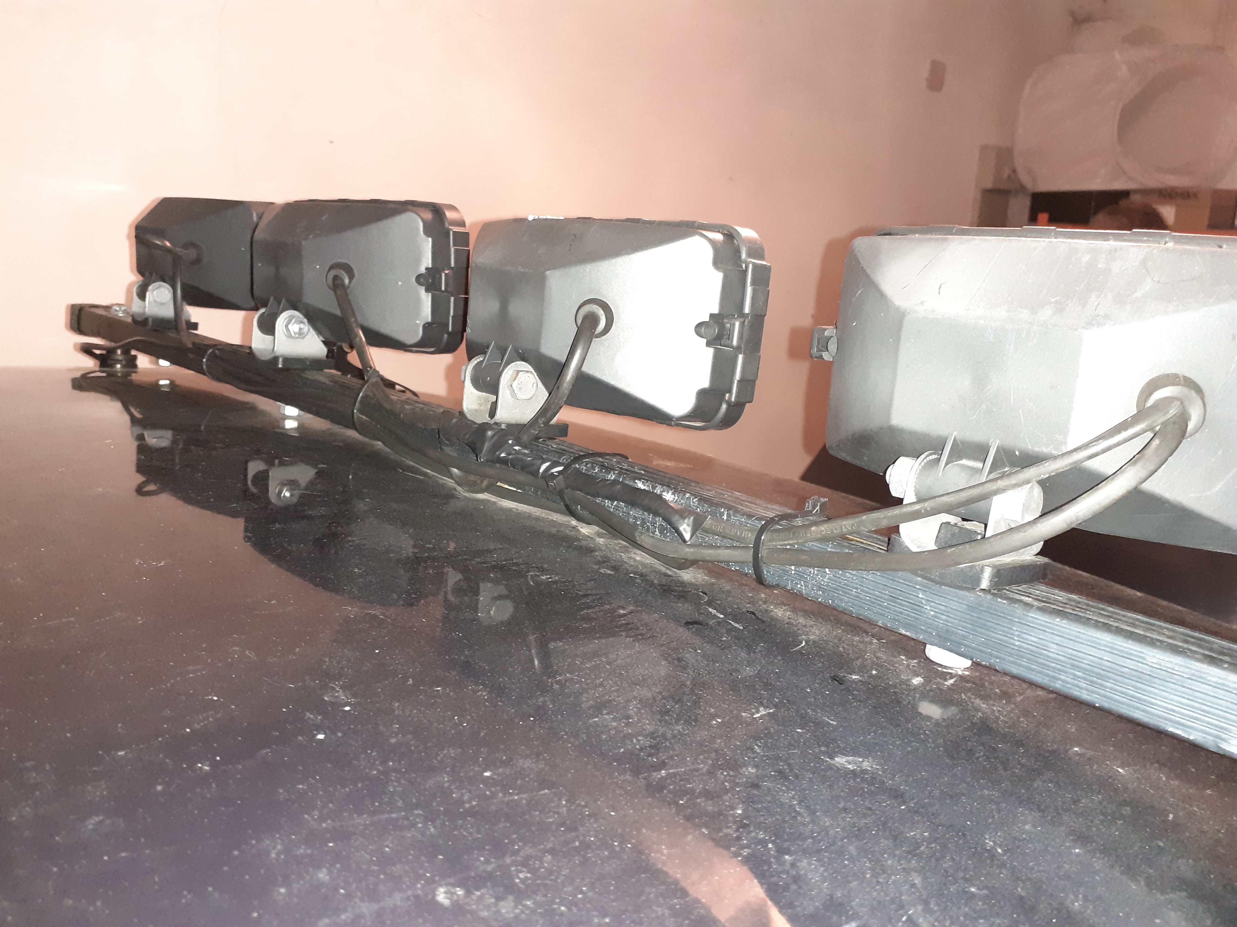

    Witam. Mam taki dodatkowy zestaw halogenow, jak je podłączyć? Chce by były na oddzielnym oddzielnym włączniku lub wspólnym . Jakiego kabla użyć? Czy jakiś bezpiecznik,przekaźnik potrzebny ? Proszę o jakieś info.schemat podłączenia dwóch znalazłem, jak 6 sztuk ? Jaki kabel dac?

    Osobiście zastosowałbym dwa przekaźniki do podłączenia tych lamp . Jaką moc ma oświetlenie bo od tego zależy jaki dobrać przewód .

    Tak na szybko to przewody 2,5 mm2 i 2 przekaźniki 30-40 A i sterowanie po postoju.
