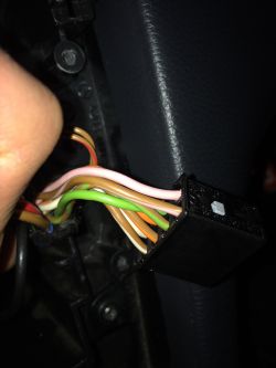

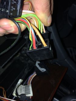

    Witam cieplutko,
    Zakupiłem radyjko z allegro do mojej c klasy w203. Radio z navi, androidem itp specjalne pod mercedesy. Przyszła mi kostka w której piny nie pokrywały się prawidłowo z pinami z wiązki w merasiu. Początkowo prezentowało się to tak, że piny w kostce dołączonej do radia nie były w tych samych miejscach co u mnie. Przełożyłem pin od B12+ i tak samo GND aby się stykały no i bach wywaliło bezpiecznik pod maską. Załączam zdjęcia kostek. Powiedzcie jak to podłączyć, żeby grało, lub przynajmniej się włączyło. W całym internecie znalazłem pełno schematów do kostek jednak nic do takiej jak moja. Nie wiem czy kiedyś nie było grzebane, auto kupiłem niedawno więc mogę tylko zgadywać. Jeszcze jedno, na forach widziałem inne kostki od w203 i faktycznie gdybym taką miał to piny schodziłyby się idealnie z tą dołączoną do radia. Sprawdzałem miernikiem i po zetknięciu pinu od kabla czerwono-niebieskiego z brązowym płynął prąd. Tak samo było gdy połączyłem czerwono-niebieski z czarnym.
    To co już wiem:
    Brązowy jest uziemieniem
    Czerwononiebieski to zapewne B+12 czyli po prostu prąd
    Spoiler:
    Mercedes radio 2 din - Jak pozamieniać piny aby radio działało ? Mercedes radio 2 din - Jak pozamieniać piny aby radio działało ? Mercedes radio 2 din - Jak pozamieniać piny aby radio działało ? Mercedes radio 2 din - Jak pozamieniać piny aby radio działało ?
    @Edit Bezpiecznik wywaliło, przez pomylenie + z - zmieniłem odpowiednie piny i radio nadal się nie włącza

    Z tego wynika ze can tx i can rx musza być podłączone pod przewody z kostki zasilającej zielono czarny i żółto czarny bo w tej kostce z auta masz tylko stały plus i nie masz ani podświetlenia ani stacyjki która powinna wchodzić na ACC do radia i może tymi dwu kolorowymi przewodami idzie Can i radio z tamtąd wezmie info np o podświetleniu.
    Podepnij plus , masę i te cany i sprawdz czy radio reaguje a jeśli nie to je zamień miejscami i zobacz czy działa radio czy ma podświetlenie .
    Jeśli nie to wyprowadz przewód po stacyjce na ACC i ILL + na podświetlenie

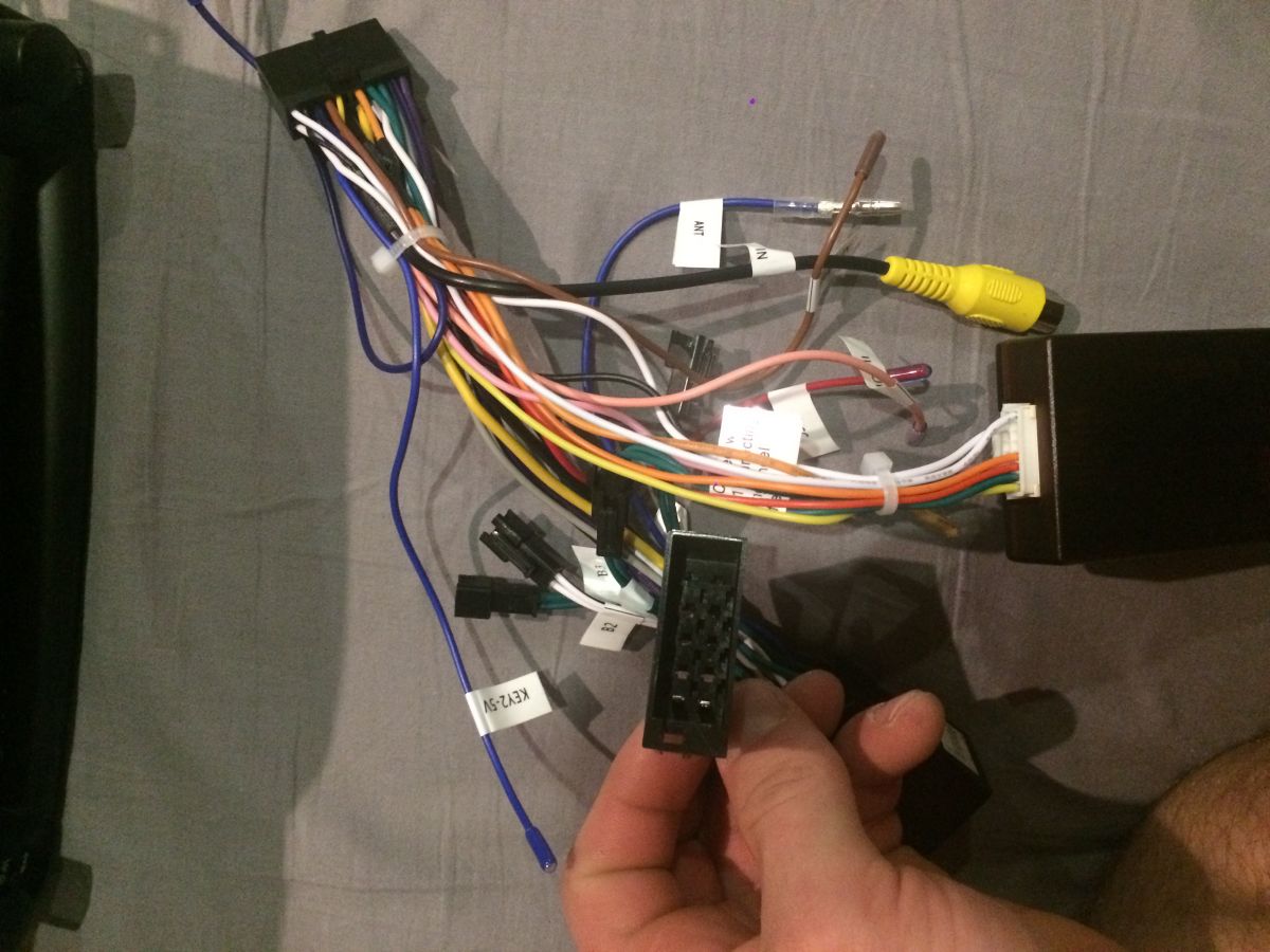

    Jutro dam radio do sprawdzenia, czy aby przez pomylenie biegunów nic się nie spaliło. Później będę dalej kombinował. can tx i can rx wychodzące z kostki od radia wchodzą do can bus decodera. z cbd wychodzą zielone kabelki które mam podłączyć do kostki B1 ewentualnie do B2 jeśli sterowanie z kierownicy nie będzie działało. W moim przypadku zostaje tylko kostka B1 ponieważ ta od B2 nie pasuje nigdzie. Do B1 wchodzi taka od zmieniarki. Więc czy aby na pewno can tx i can rx mam wpiąć do kostki zasilającej pod zielonoczarne i żółtoczarne ? Załączam zdjęcie wiązki od radia. Te 2 białe kabelki to tx i rx.

    Jesli te can rx i tx dochodzą do modułu can to git teraz musisz podać napięcia ze stacyjki i podświetlenia i ewentualnie wstecznego i ręcznego do tej puszki która poda cyfrową informacje do tego radia .
    Samo radio ma ACC więc można odłączyć ten moduł i podać napięcie ze stacyjki - pokombinuj jak masz czas lub podjedz to ktoś to podłączy w 30 min max i będzie po kłopocie - pozdrawiam.
