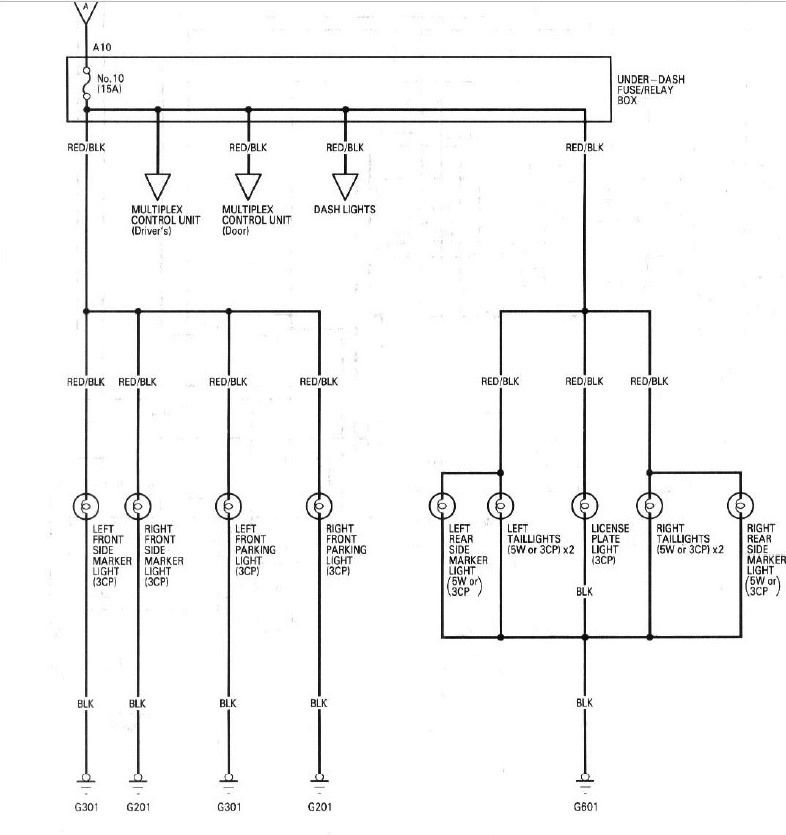

    Nie mam świateł pozycyjnych z tylu i podświetlenia zegarów Po wymianie bezpiecznika odrazu po włożeniu go przepala i nie mam pojęcia gdzie może być problem

    #6 18321749
    MLODY73
    Jak wrócę do domu z pracy to poszukam schematu.
    Z przodu świecą normalnie?
    Edit.
    Z tego co widzę łatwo nie będzie.
    Honda prelude V - Brak podświetlenia zegarów i świateł pozycyjnych z tyłu
    Wszystko na jednym bezpieczniku.
    Jak to ci się stało?
    #7 18326363
    marek_3535
    Nie może być lewa i prawa pozycja na jednym bezpieczniku.W pierwszej kolejności wyjmij obydwie żarówki z tyłu i włóż bezpiecznik.
    #8 18327825
    MLODY73
    @marek_3535 - niestety ale schemat temu przeczy i wszystko jest na jednym bezpieczniku.
    Ogólnie dziwnie jest rozwiązana elektryka w Preludzie. Zobacz jak są rozwiązane obwody świateł mijania i drogowych https://www.elektroda.pl/rtvforum/topic3581001.html
    @Domin420 - i jak? Walczymy coś czy się poddałeś?
    Możesz coś i sam poszukać bo jest kilka złączek na instalacji i można ją rozpinać ale zaczął bym tak jak kolega wyżej pisze od sprawdzenia żarówek.
    Z tyłu masz po dwie w każdej lampie i dwie lampki od podświetlenia tablicy. Obrysy nie dokładane?
    #9 18329071
    marek_3535
    No, trochę dziwne. Ale w pierwszej kolejności wyjął bym żarówki z tyłu. Być może któraś robi zwarcie

  • #12 18333114
    Domin420
    Poziom 5  
    Ogólnie panowie dziwna sprawa ale zacząłem faktycznie od wyjęcia żarówek z tyłu jak i podświetlenia tablicy bo również nie działało i po włożeniu nowego bezpiecznika pojawiło się podświetlenie zegarów i wkładając kolejno żarówki wszystko zaczęło działać jak gdyby nigdy nic i bezpiecznika nie spaliło. Dodatkowo pojawił się alarm od nie wyłączonych świateł i czujnik otwartych drzwi zaczą działać. Nie wiem co się stało ale dziękuje wszystkim za pomoc pozdrawiam
    Wyjęcie żarówek świateł pozycji i ponowne ich włożenie
