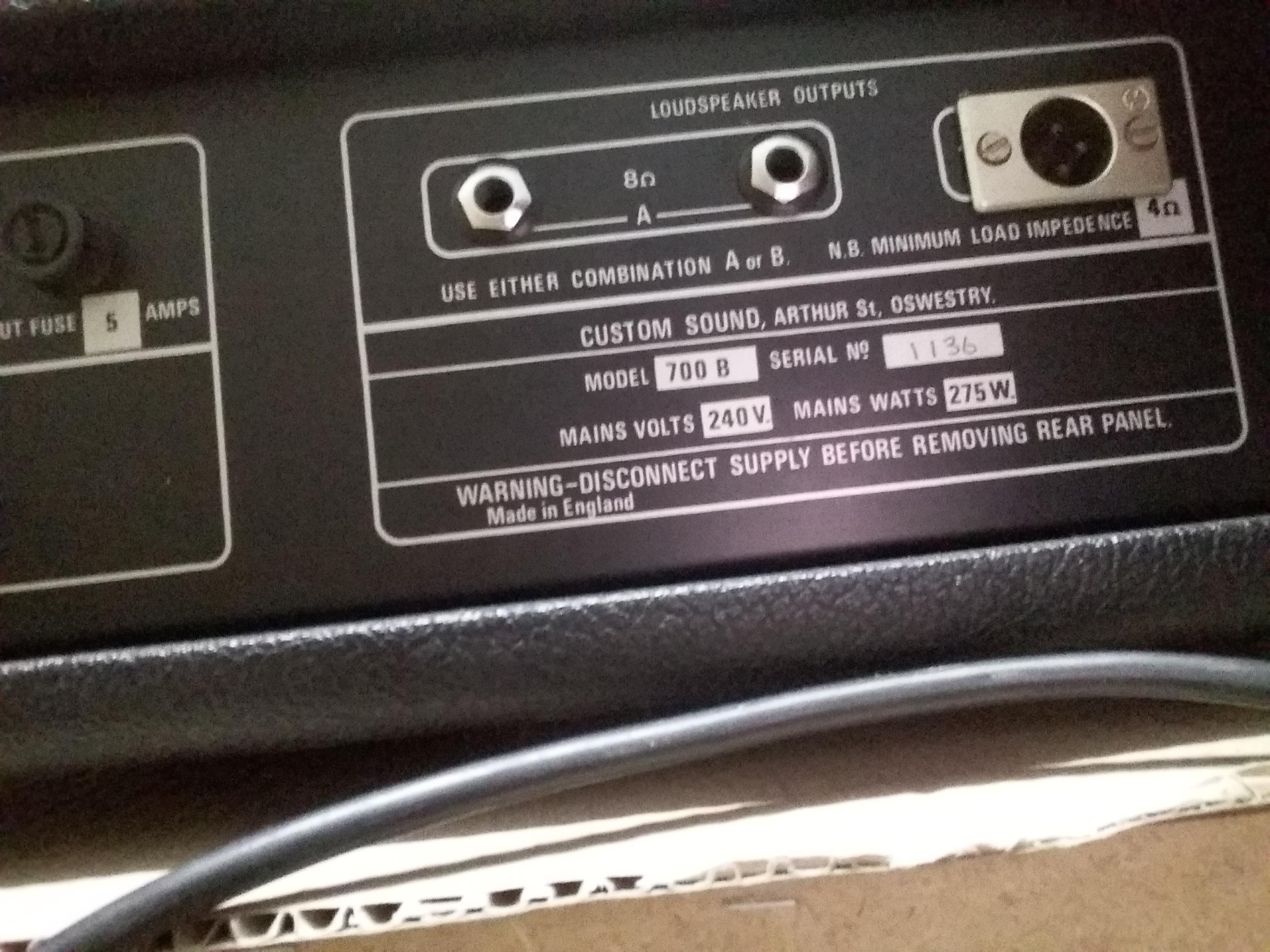

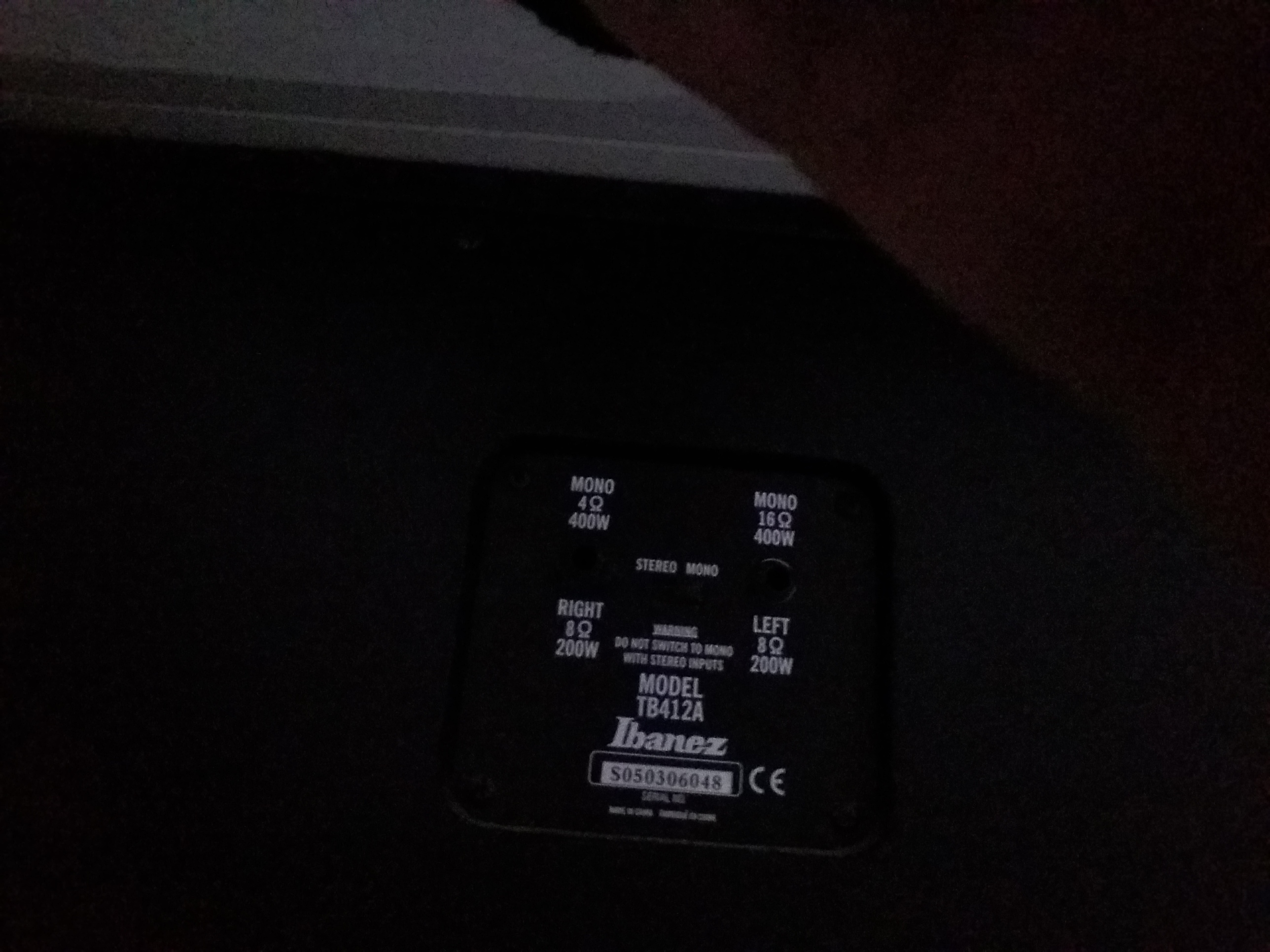

    Witam szanownych forumowiczów, jestem nowy więc proszę o wyrozumiałość. Proszę powiedzcie jak podłączyć wzmacniacz i kolumnę żeby uzyskać najlepszy efekt i żeby nic nie przysmażyć:) W sensie czy lepiej podpiąć dwa kable w wejscia A i B na wzmaku i stereo w kolumnie na 8?? Czy np wejście A a kolumna mono na 16??

    Mobali a skąd ja wytrzasnę instrukcję do head'a starszego pewnie niż ja:) A podlączyć chcę gitarę do garażowego grania:) To sprzęt kupiony za grosze ale jeszcze daje rady. Wzmacniacz made in England KustomSound a paczka Ibanez 4 głosniki 12 calowe.
    DjMapet tak też podłączałem wejście A wzmaka do 16 ohm mono na paczce...tylko zastanawia mnie czemu tam są dwa wyjścia A i 8 ohm...a na paczce też mam stereo 8 ohm...i zastanawiam sie czy tak mogłoby być.
