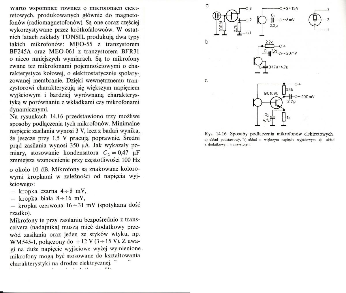

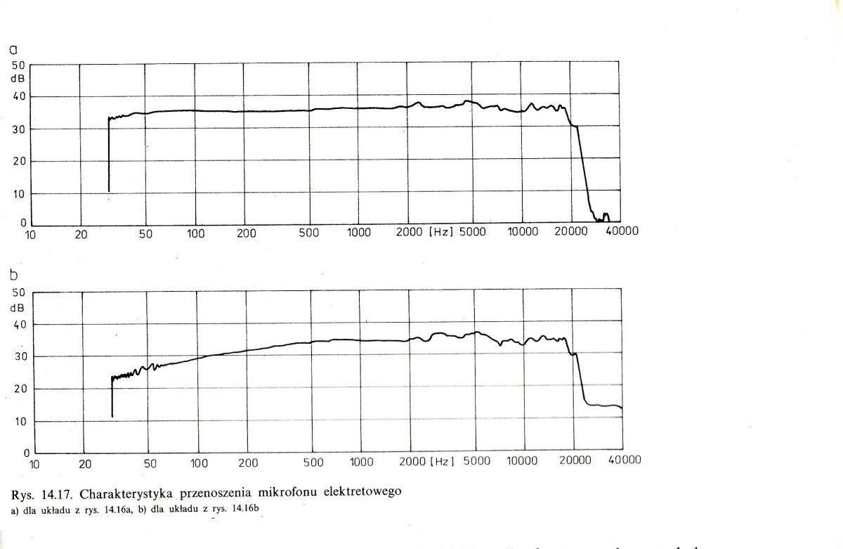

    tak myślę, że jakbym znał dokładną charakterystykę głośnika to bym miał wzorzec według którego bym mógł ustalić dokładną charakterystykę mikrofonu i go skorygować w miarę możliwości do całkowicie płaskiej charakterystyki
    Niestety, trzeba mieć mikrofon o znanej charakterystyce i wtedy coś można "mierzyć".
    Polskie elektretowe wkładki mikrofonowe miały bardzo płaską i szeroką charakterystykę:
