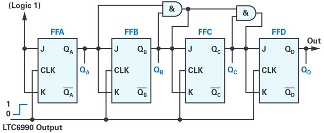

Przykładowy kod Verilog (poniżej) pokazuje funkcję, której można użyć do zliczenia okresów za pomocą pojedynczego wejścia GPIO na module FPGA. Im dłuższy okres akwizycji, tym dokładniejszy będzie pomiar. W przypadku poniższego kodu, 16-bitowy licznik służy do zapewnienia dodatkowej rozdzielczości. Zakłada się również, że logika, która kontroluje czas akwizycji pomiaru, jest wykonywana na wyższym poziomie w architekturze układu FPGA.

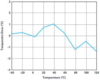

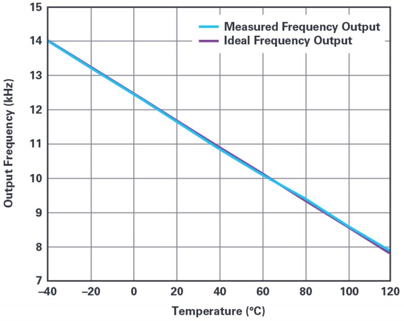

System wykazuje liniową zależność między temperaturą otoczenia i częstotliwością wyjściową, jak pokazano na rysunku 3. Widać tam także jak wysoką dokładnością charakteryzuje się ten system. Wykres zaprezentowany na rysunku 4 pokazuje z kolei błąd systemu pomiarowego.
Kod: Verilog
