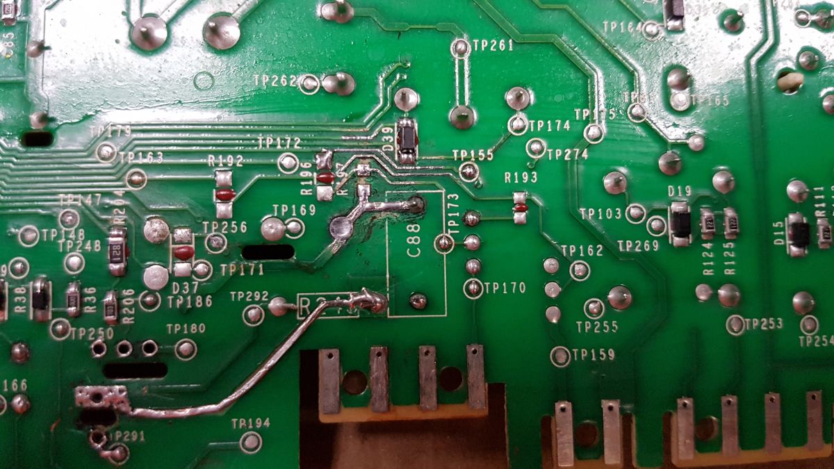

    Koledze w zmywarce Hotpoint DFP27T94AUK zalało sterownik DEA700 strip plp2.
    Uszkodzony mostek 1A, triak ACS108-08SA oraz drobnica 2 rezystory 820Ω oraz dioda. Poza tym są dwa miejsca, które były dość skorodowane i nie wiem czy tam coś powinno być czy puste? Rezystor R197 oraz JP2 (obok wylutowanego Q32). Jak kto ma pod ręką taką płytę to proszę o podpowiedź.

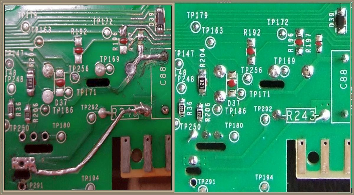

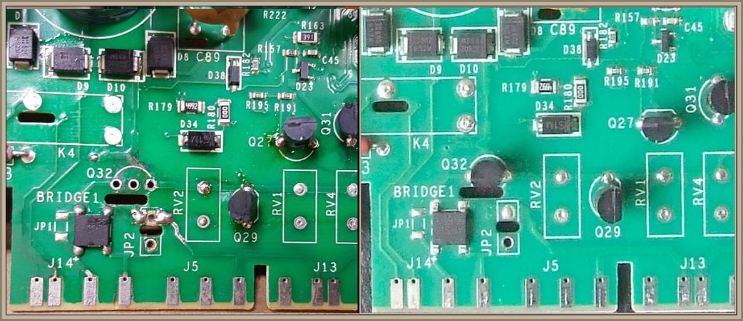

    bat napisał:
    Poza tym są dwa miejsca które były dość skorodowane i nie wiem czy tam coś powinno być czy puste? Rezystor R197 oraz JP2 (obok wylutowanego Q32). Jak kto ma pod ręką taką płytę to proszę o podpowiedź.
    Zatem proszę na foto analogiczne obszary PCB :D
