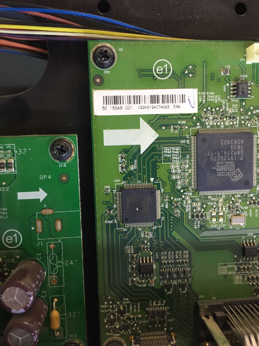

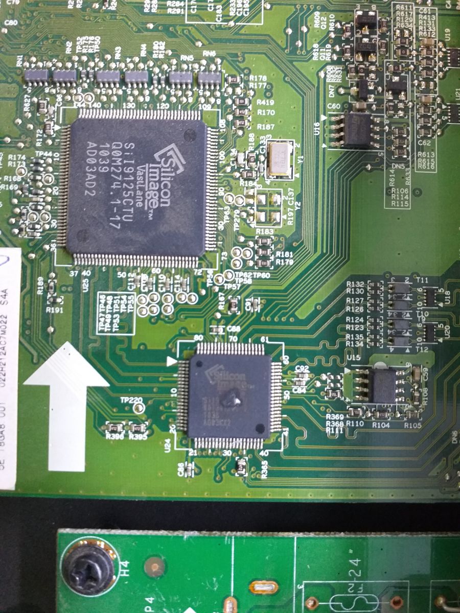

#1 18322743 06 Gru 2019 10:40 daro19862 daro19862 Poziom 25 #1 18322743 06 Gru 2019 10:40 Płyta główna ma oznaczenie: 4H.18DA8.A01 Uszkodzony jest układ U24 ma wypaloną dziurę, przez co nie mogę odczytać co to za układ. Wie ktoś co to za układ?
Pomocny post #2 18322817 06 Gru 2019 11:31 Dydelmax Dydelmax Poziom 39 Pomocny post? (+1) Pomocny post #2 18322817 06 Gru 2019 11:31 Witam. Na pierwszy rzut oka wygląda to na SiI9185A. Przeanalizuj sobie notę katalogową tego układu. Pozdrawiam Załączniki: SiI9185A.pdf Download (384.62 KB) Prośba do ludzi dobrej woli: Amputowano mu nogę... nasz były moderator GSM arti123 potrzebuje Twojej pomocy Promuję tematy: 10.08.2024 Amputowano mu nogę... nasz były moderator GSM arti123 potrzebuje Twojej pomocy 01.08.2024 Wnętrze stacji pogodowej Adler AD 1175 25.03.2023 Akumulatorowa lampa robocza YATO YT-82961 – wnętrze urządzenia 28.12.2022 Precyzyjny śrubokręt elektryczny Heckermann PRO - wnętrze urządzenia
#3 18332084 10 Gru 2019 22:49 daro19862 daro19862 Poziom 25 Autor tematu Pomocny post? (0) #3 18332084 10 Gru 2019 22:49 Po wymianie SiI9185A jest obraz na portach HDMI oraz DVI.
