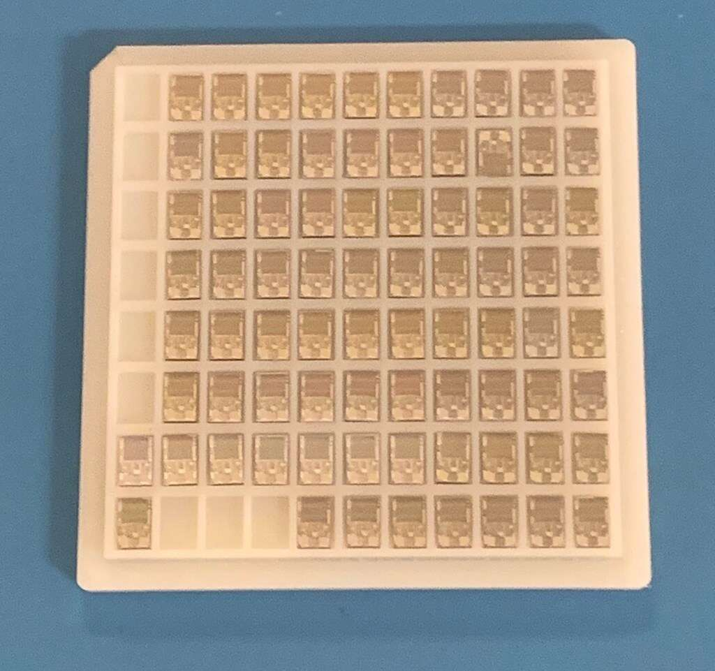

Układy są zazwyczaj dostarczane w taśmie, na tacce. Tacka, taka jak pokazana powyżej, po lewej stronie, zawiera w sobie wiele elementów – są to już pocięte fragmenty przetworzonego wafla krzemowego, na którym wytworzono układy półprzewodnikowe. Klasycznie, tego rodzaju elementy, byłyby zalewane w obudowie układu scalonego.
