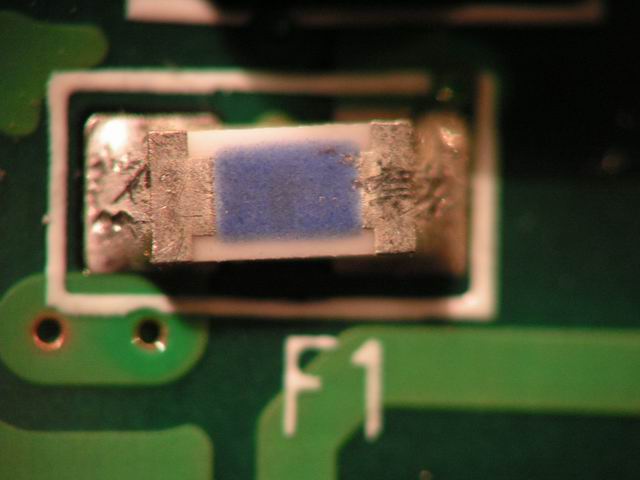

    Witam.Proszę o pomoc w rozpoznaniu elementu smd w aparacie fot. MINOX 3311. Sadzę, że to bezbiecznik bezpiecznik-ale takiego jeszcze nie widziałem? Oznaczenie na płycie-" F1", natomiast na elemencie brak oznaczeń. Pozdrawiam wszystkich .

    tak to jest bezpecznik

    Dzięki. A ma ktoś pomysł, jak ustalić(dobrać jego wartość)

    Bezpiecznik nie ma żadnych oznaczeń.Z drugiej strony jest biały.

    Podłącz w jego miejsce amperomierz i włącz aparat.

    Podłączyłem amperomierz i okazało się, że uszkodzenia są bardziej rozległe. Prad od 60mA spadł do 3mA(naładował sie tylko kondensator podtrzymujacy i to wszystko) Zasilanie z bezpiecznika idzie do trafo przetwornicy-byc może któryś z tranzystorów w jej obwodzie nawalił. Dzieki za pomoc.
