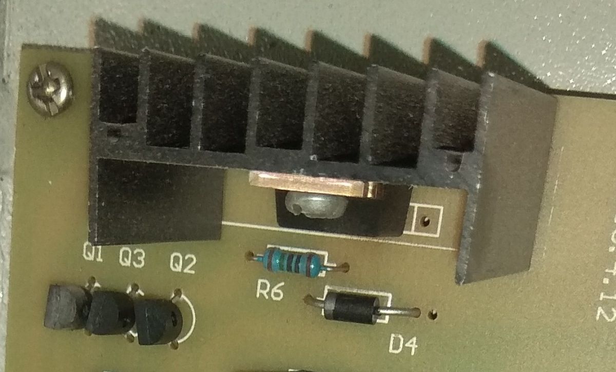

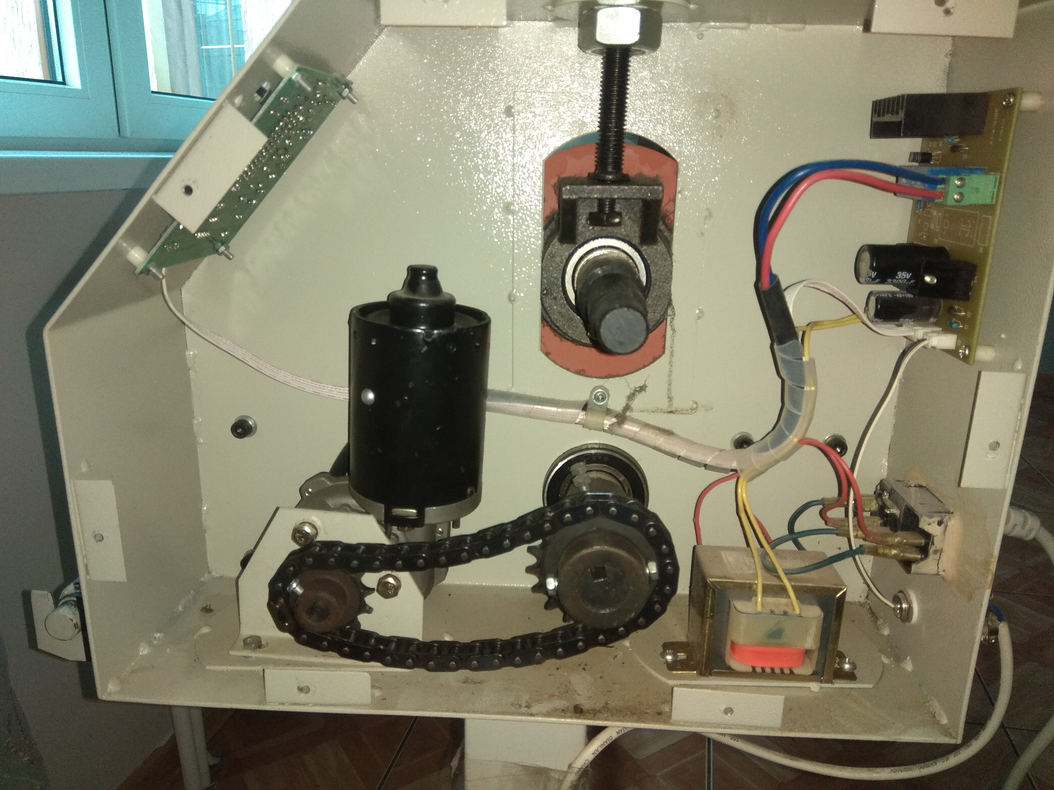

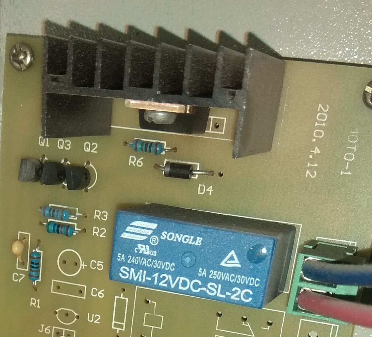

    Witam. Posiadam laminator od nowości. Od pewnego czasu powstał problem gdzie nie mogę na sterowniku określić prędkości obracania się walców. Skala jest od 0-9. drugi problem to brak stopu. Po wcisnieciu odpowiedniego guzika laminator dalej się obraca. Tak samo jest z możliwością przełączenia stopu na pedał umieszczony pod urzadzeniem. ( W momencie nacisniecia pedału laminator powinien ruszyć) W przypadku podłączenia urządzenia do sieci na wyświetlaczu pokazana jest wartość 0 a silnik obraca się z pełną prędkością. Jedyne co działa to zmiana kierunku obrotów. W załączniku przesyłam zdjęcia płytek sterujących.
    Czego może dotyczyć problem ? Czy istnieje możliwość naprawy czy tylko wymiana na drugą elektronikę ?

    Witam - proszę sprawdzić przekażnik ( styki ) oraz ten element na radiatorze ( proszę podać jego symbol ).

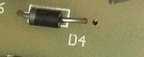

    Witam - proszę sprawdzić ten tranzystor mosfet ( IRF540N ) oraz diodę jeżeli okaże się że są uszkodzone to wymienić .

    Tranzystor okazuje się być uszkodzony po sprawdzeniu. Przepraszam że dopytuje, co ma Pan na myśli pisząc diodę ?

    Witam - Przepraszam że tak póżno odpisuję , dioda D4

    Okazało się że również i ta dioda była uszkodzona . Po przelutowaniu na nowe maszyna ożyła. Dzięki za pomoc.
