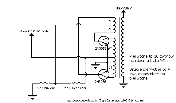

    zamiast powielacza miedzy cewki wstaw "cewke Tesli" no oczywiescie trzeba zwiekszyc rozmiar tych cewek.
    to jest jedno z najprostrzych zasilan cewki Tesli-bardzo słabe efekty daje

    a z tych zamieszczonych schematów to nie wiem który najmiej awaryjny ja korzystam z 2pierwszych i spaliłem dopiero dwa tranzystory-a ładnie juz sie tym bawie

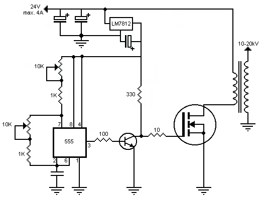

    Mam pytanie.... jakiej długości iskry mozna wyciągnąć z tego zasilacza na bazie 555 i MOSFETa ?? Czy można zwiększyć napięcie i dać jakiś rezystor albo zennerke na zasilanie 555 ?? Bo o ile pamiętam to tam jest 15V max :?
  • #12 1859754
    =Tesla=
    Poziom 19  
    jakiej długosci iskry.....
    to zalezy do czego chcesz wykorzystac ten układ, czy do zasilania powielacza czy cewki tesli
    na to pytanie nieidzie odpowiedziec precyzyjnie wszystko zalezy od rodzaju zastosowanego powielacza lub cewki

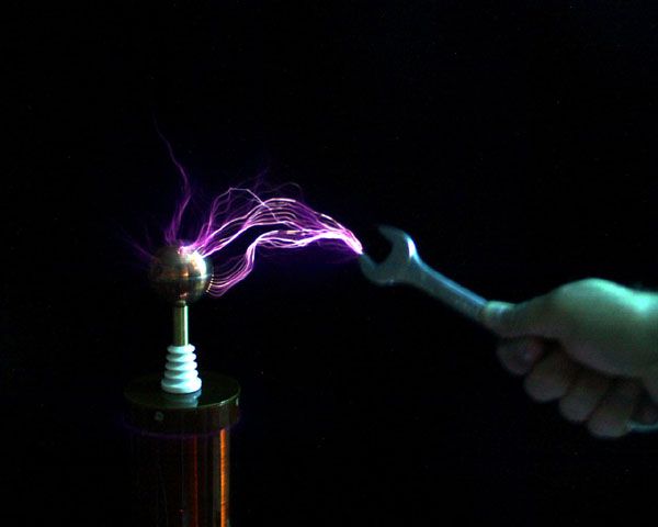

    efekt naskorkowy jest widoczny na tym zdjeciu ponizej napiecie płynie po zewnetrznej czesci ciała
    jak widac na zdjeciu osoba aby sie nie poparzyc plazma uzyła klucza jako przewodnika

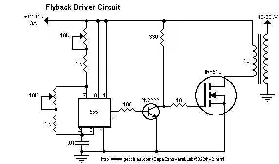

    Ułożyłem schemat podoby ale na zwykłym tranzystorze bipolarnym. Pomyślałem że jesli zwiększe napięcie to będe potrzebował mniej zwojów na tesli i zmniejsze prąd płynący przez tranzystor (a właściwie to nie chce go zmniejszać, żeby wzrosła moc :P)
    NE555 jest zasilany przez zennerke.... (spadek 12V) co da 12V na scalaka (a ma 16V max) i oczywiście wyjście idzie na bazę tranzystora. Musiałem dołożyć równolegle z cewką diode skierowaną zaporowo bo na symulacji mi rozwalało tranzystor za każdym razem :?
    Nieoznaczone elementy dobiore sobie doświadczalnie :)
    Zasilanie szacuje na 24V 4A (ok 100W)
    Jaki tranzystor duzej mocy mógłbym użyć ?? Co wogóle myślicie o tym projekcie ?? Ma racje bytu ??
    Z góry dzięki za odpowiedź.
  • #22 1919409
    =Tesla=
    Poziom 19  
    witam
    czy ten schemat ma racje bytu??? trzeba by go wypróbowac w realiach
    co do elementów nie oznaczonych:
    kondenstaror- z tym nie bedzie problemu
    rezystory-zastapił bym je tymczasowo potencjometrami, co ułatwi dobranie optymalnych rezystancji po co co chwile zmieniac rezystory jak mozna wstawic potencjometry i za pomoca ich dobrac wartosci-trzeba sobie ułatwiac zycie no nie??
    a co do tranzystora ja bym popróbował na serii 2N.... lub na IRFach ale musisz przejrzec katalog tranzy. i popatrzec na ich dane

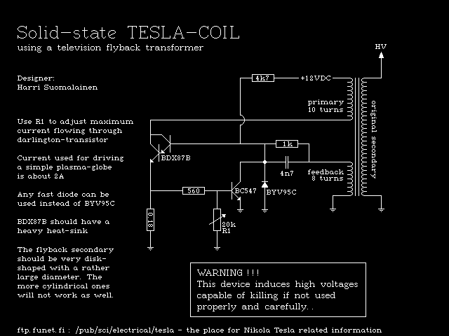

    stary.... ja nie prosze o schematy tylko pytam sie czy mój jest dobry.... pozatym widzałem już tą tesle na lampie i to jest wg. mnie wielki przerost formy nad treścią.
    Już sie w innym topicu dowiedziałem ze zrobiłem kiepski schemacik :P A co powiecie o tym ??

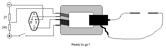

    ja wczoraj zrobiłem generator HV na tym schemacie który znajduje sie ponizej
    z braku rezystorów dobierałem sobie byle jakie, aby efekt był jak najwiekszy (juz pomijałem efekt naskórkowy) choziło aby zrobic jak najwiekszy luk elektryczny do drabinki jakoba-praca na pracownie elektorniczna
    na poczatku starałem sie dobrac około 240 i 2ohmów efekt był naskórkowy a plazma koloru niebieskiego, potem jaki rezystor podał mi kolega taki wlutowałem udało sie nam osciagnac łuk powyzej 3-4cm ale kolor juz nie był niebieski łuku tylko bialo-zielony w piatek jak bedziemy składac to dalej porobie zdjecia z naszej pracy i wstawie
    wpadłem tez na pomysł aby załozyc dwa trafa WN i je połaczyc szeregowo a pierowtne nawinac wzdłóz ferytu ciekawe czy to wypali zobaczymy
