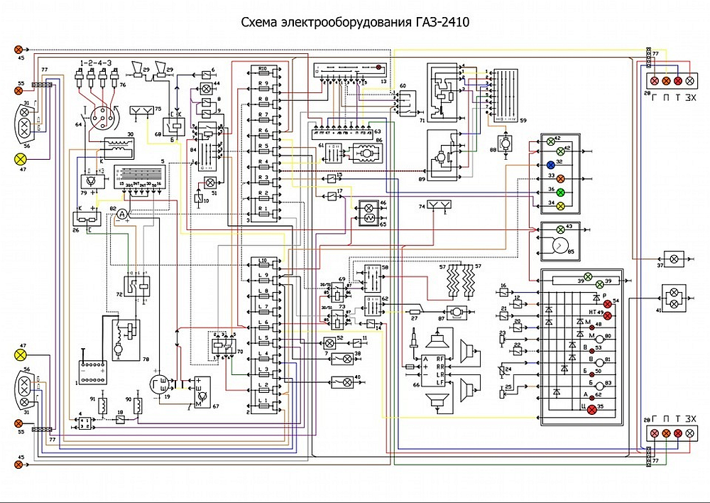

    Witam poszukuje schematu instalacji wolga gaz 21 3 seria w pdf
    Jakby co dzięki

    Wołga GAZ 21 3 seria - Szukam schematu instalacji w PDF
    1 — аккумуляторная батарея; 2 — блок предохранителей левый; 3 — блок предохранителей правый; 4 — блок управления системы ЭПХХ; 5 — выключатель зажигания и стартера; 6 — выключатель звуковых сигналов; 7 — выключатель лампы освещения вещевого ящика; 8 -выключатель лампы плафона левый; 9 -выключатель лампы плафона правый; 10 -выключатель лампы сигнализатора открытой левой двери; 11 — выключатель лампы сигнализатора открытой правой двери; 12 -выключатель лампы сигнализатора стояночного тормоза; 13 — выключатель ламп аварийной сигнализации; 14 -выключатель ламп света заднего хода; 15 — выключатель ламп стоп сигнала; 16 — выключатель проверки ламп сигнализаторов комбинации приборов; 17 — выключатель противотуманных фар; 18 — выключатель системы ЭПХХ; 19 — генератор; 20 — датчик сигнализатора аварийного давления масла; 21 — датчик сигнализатора неисправности рабочих тормозов; 22 -датчик сигнализатора перегрева охлаждающей жидкости; 23 — датчик указателя давления масла; 24 — датчик указателя температуры охлаждающей жидкости; 25 — датчик указателя уровня топлива; 26 — добавочный резистор системы зажигания; 27 -добавочный резистор электродвигателя вентилятора отопителя; 28 — задний фонарь; 29 -звуковые сигналы; 30 — катушка зажигания; 31 — лампа габаритного света в фаре; 32 -лампа сигнализатор дальнего света фар; 33 — лампа сигнализатор обогрева заднего стекла; 34 — лампа сигнализатор противотуманных фар; 35 — лампа дублер сигнализаторов аварийных режимов; 36 -лампа дублер указателя поворота; 37 — лампа освещения багажника; 38 — лампа освещения вещевого ящика; 39 — лампа освещения комбинации приборов; 40 — лампа освещения моторного отсека; 41 — лампа освещения номерного знака; 42 — лампа освещения спидометра; 43 — лампа освещения часов; 44 — лампа плафона в салоне; 45 — лампа повторителя указателя поворота; 46 — лампа прикуривателя; 47 — лампа противотуманной фары; 48 — лампа сигнализатора аварийного давления масла; 49 — лампа сигнализатора неисправности рабочих тормозов; 50 -лампа сигнализатора остатка топлива в баке; 51 — лампа сигнализатора открытой левой двери; 52 — лампа сигнализатора открытой правой двери; 53 — лампа сигнализатора перегрева охлаждающей жидкости; 54 — лампа сигнализатора стояночного тормоза; 55 -лампа указателя поворота; 56 — лампа фары; 57 — нагревательные элементы заднего стекла; 58 — переключатель обогрева заднего стекла; 59 -переключатель стеклоочистителя ветрового стекла; 60 — переключатель указателей поворота; 61 — переключатель электродвигателя антенны; 62 — переключатель электродвигателя вентилятора отопителя; 63 -прерыватель указателей поворота; 64 -прерыватель(датчик) распределитель зажигания; 65 — прикуриватель; 66 — радиоприемник; 67 — регулятор напряжения генератора; 68 — реле звуковых сигналов; 69 — реле обогрева заднего стекла; 70 — реле переключения фар; 71 — реле прерывистой работы стеклоочистителя; 72 -реле стартера; 73 — реле электродвигателя вентилятора отопителя; 74 — розетка в салоне; 75 -розетка подкапотная; 76 — свеча зажигания; 77 -соединительная панель; 78 — стартер; 79 — транзисторный коммутатор системы зажигания; 80 — указатель давления масла; 81 — указатель температуры охлаждающей жидкости; 82 — указатель тока (амперметр); 83 — указатель уровня топлива; 84 — центральный переключатель света; 85 — часы; 86 — электродвигатель антенны; 87 — электродвигатель вентилятора отопителя; 88 — электродвигатель омывателя ветрового стекла; 89 — электродвигатель стеклоочистителя ветрового стекла; 90 — электромагнитный клапан разбалансировки поплавковой камеры; 91 — электромагнитный клапан системы ЭПХХ;
    wpisz w wyszukiwarkę nazwę auta i Электрические Схемы i będziesz miał schematy inne schematy.
