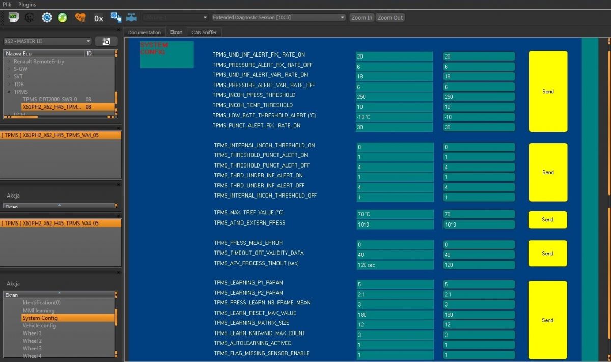

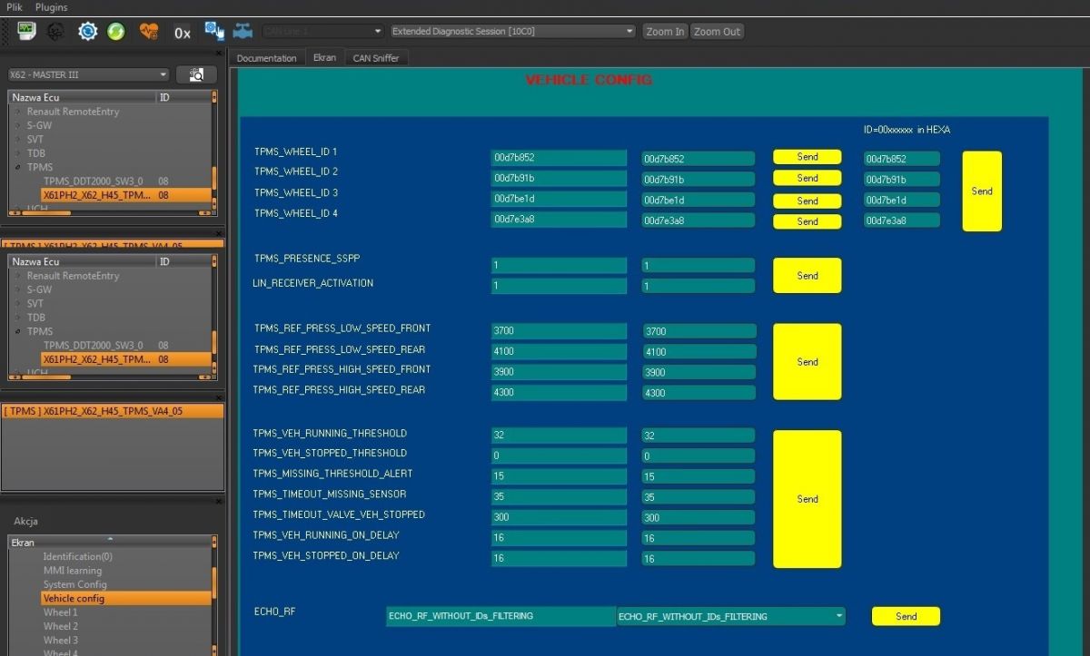

Po stoczonej walce z montażem SSPP w Master III Link
Potrzebuje pomocy w konfiguracji SSPP/TPMS. W innych Renaultach i Daciach będzie się to znajdowało w konfiguracji kalkulatora/ modułu BCM/UCH.
Do konfiguracji tego systemu używam ddt4all gdyż CLIP bez ,,wzbudzacza" czujników w kołach na nic się zdaje.
Chodzi mi o to aby ktoś podesłał screena jak ma to u siebie skonfigurowane, chodzi mi o parametry systemu w szczególności komunikaty:
-sprawdź ciśnienie w danym kole (jeśli system je rozróżnia, chyba powinien)
-sprawdź ciśnienie
-przebita opona
-wyświetlanie ciśnień kół na liczniku
-itp
Załączam screeny żeby było wiadomo o które zakładki mi chodzi oraz jak jest to u mnie skonfigurowane z metody prób i błędów.
