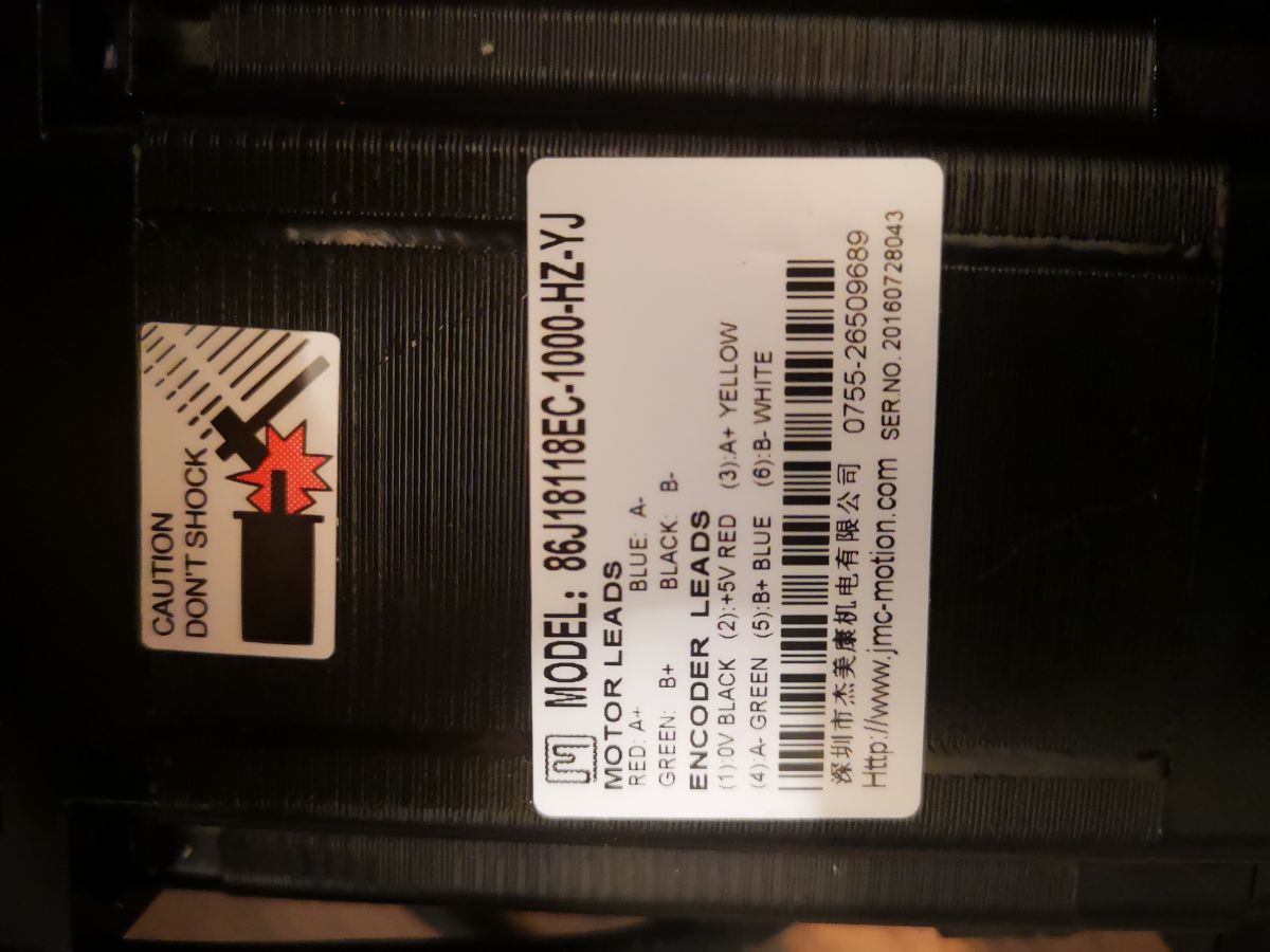

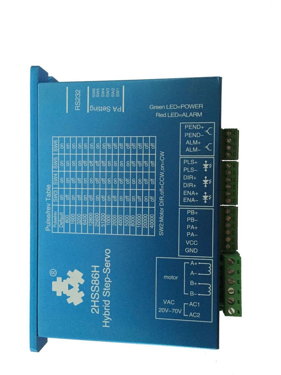

    Witam wszystkich.

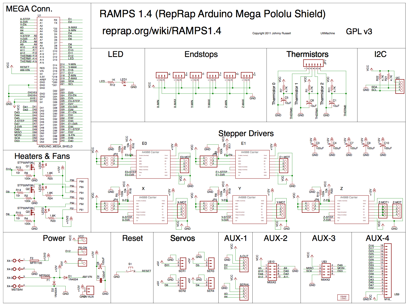

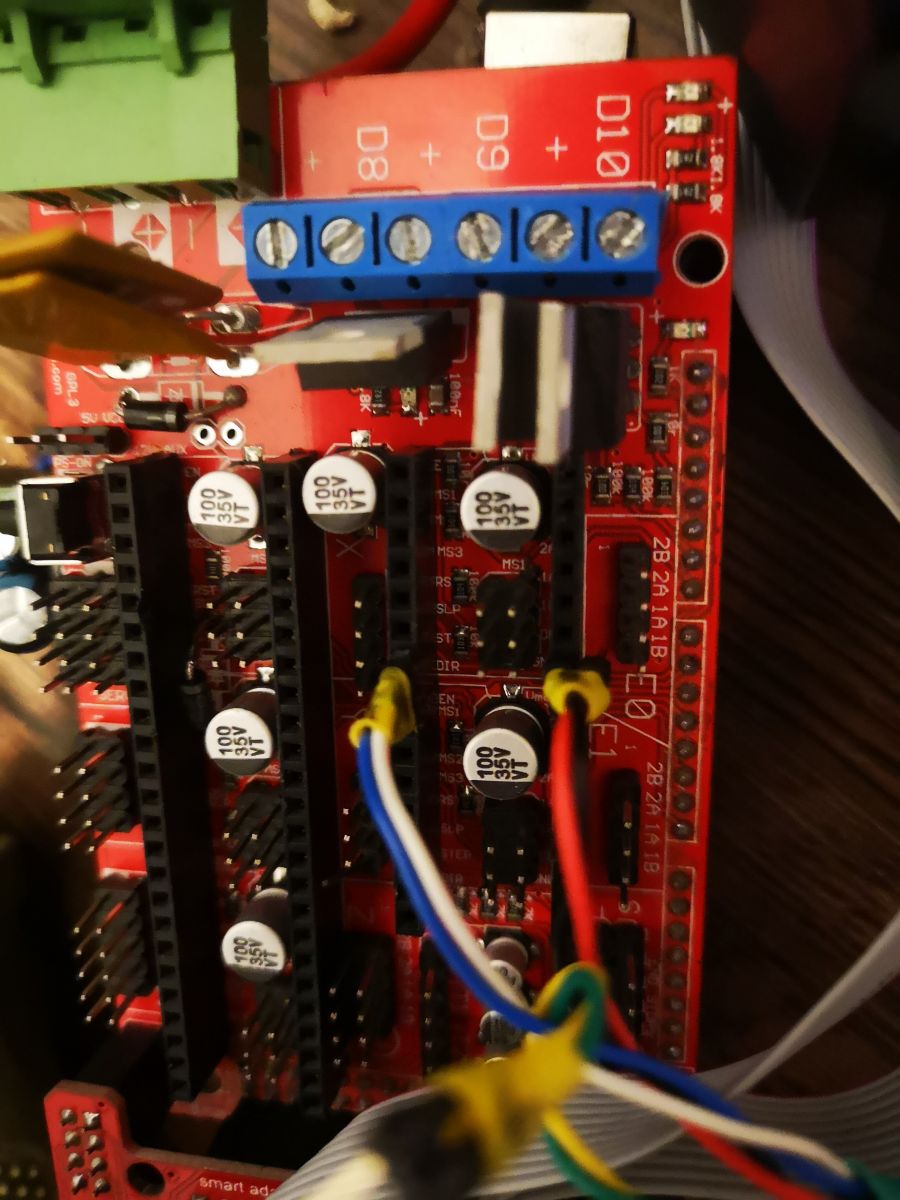

    Mam spory problem z połączeniem sterownika hybrydowego do płyty głównej drukarki.
    Posiadam sterowanie ramps 1.4:
    Jak podłączyć sterownik hybrydowy do płyty RAMPS 1.4 w drukarce 3D?

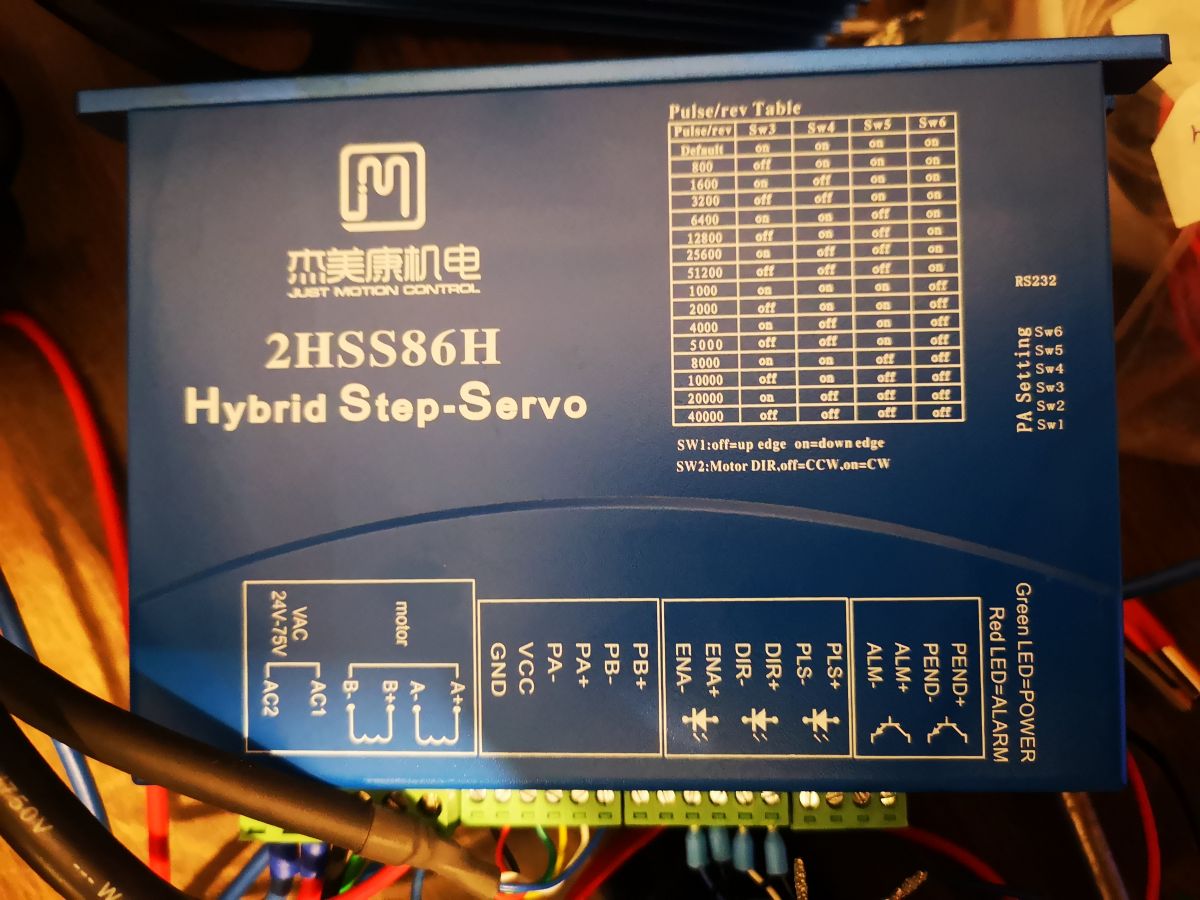

    Chciałbym podłączyć do tego sterownik hybrydowy
    Podłączyłem tak:
    Jak podłączyć sterownik hybrydowy do płyty RAMPS 1.4 w drukarce 3D? Jak podłączyć sterownik hybrydowy do płyty RAMPS 1.4 w drukarce 3D?

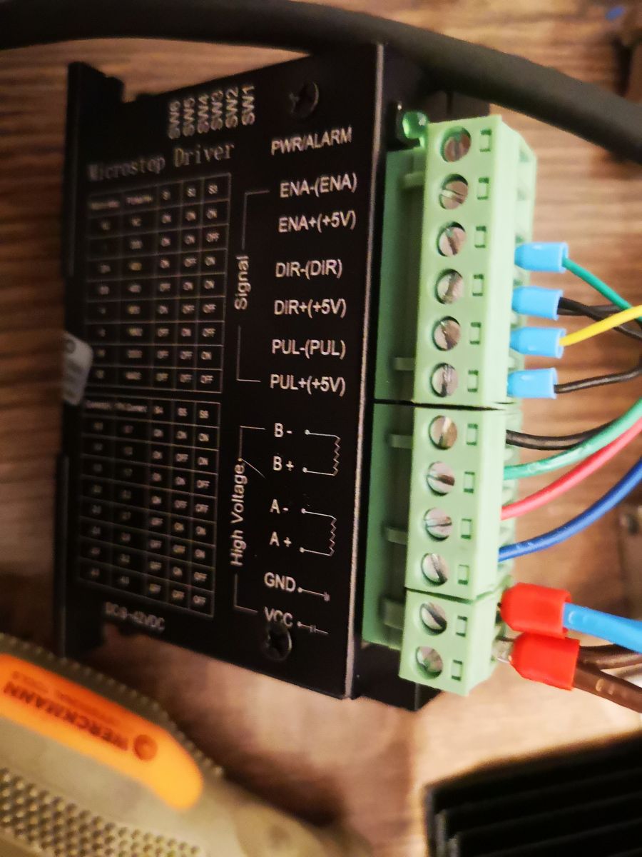

    I niestety nie może ruszyć silnikiem jak wydaję polecenie ruchu, ale pod ten sterownik działa dobrze:
    Więc w czym może być problem?
    Podłączenia są takie same tylko proszę nie sugerować się kolorami dir i pul bo mam dwa podłączenia na test.
    I pytanie moje dla doświadczonych czy to wina złego ustawienia sterownika hybrydowego czy po prostu go nie podłącze?

  • #5 18329624
    fascher
    Ten sterownik:
    Zielony kabel podpięty pod dir a żółty pod step a czarny to 5V i działa normalnie
  • #6 18329627
    kindlar
    To się pytam czy ten czarny to + czy -?
  • #7 18329638
    fascher
    czarny to +

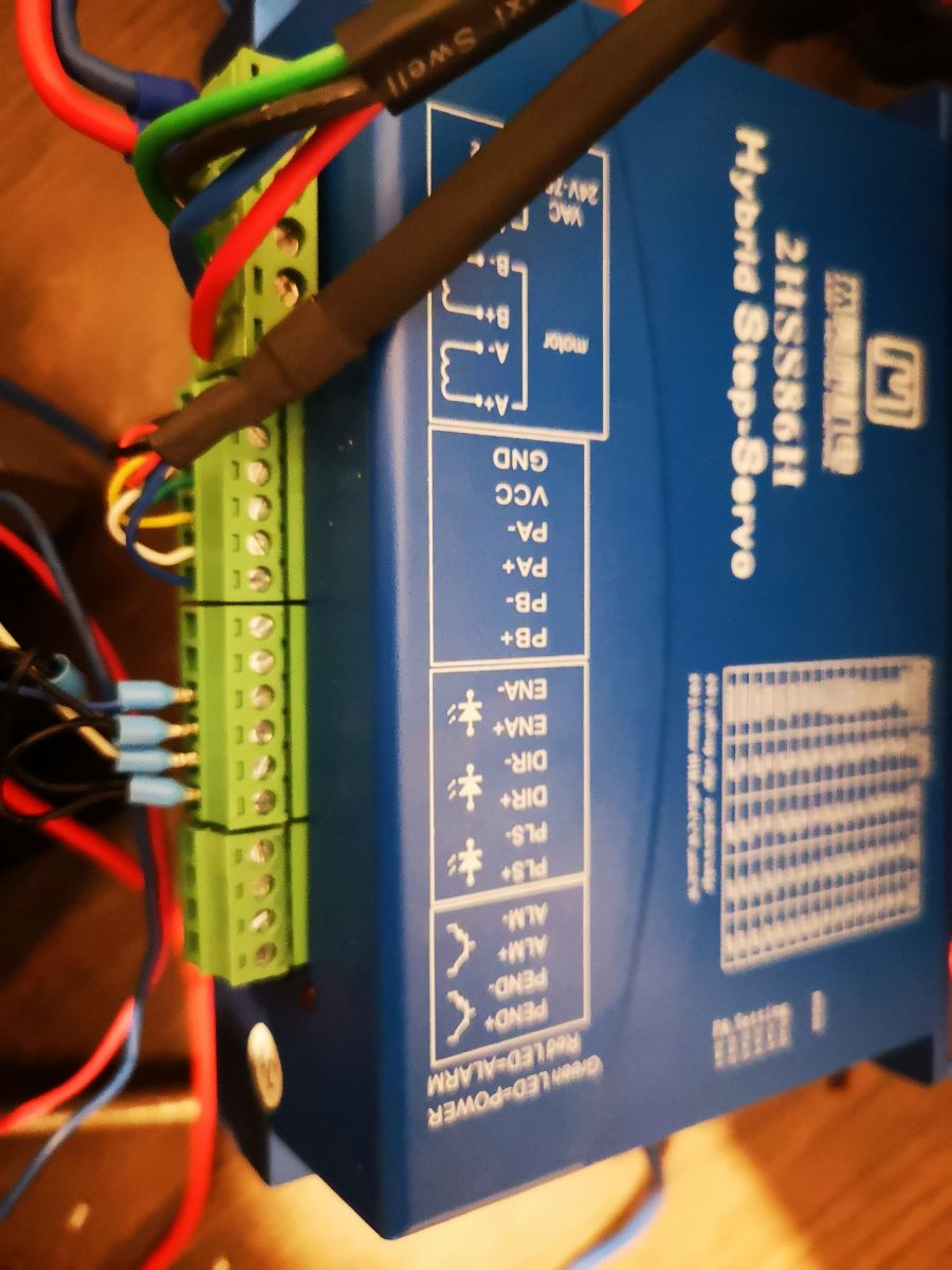

    Dołączę jeszcze zdjęcia z hybrydy:
    Jak podłączyć sterownik hybrydowy do płyty RAMPS 1.4 w drukarce 3D? Jak podłączyć sterownik hybrydowy do płyty RAMPS 1.4 w drukarce 3D? Jak podłączyć sterownik hybrydowy do płyty RAMPS 1.4 w drukarce 3D?

  • #9 18329689
    fascher
    Zamieniłem teraz żeby nie mylilo

    kindlar
    Odepnij sygnał kierunek i krok ze sterownika.
    Zostaw czarny na miejscu czyli + i minusem dotykaj do PLS-.
    I opisz co się dzieje.
    Czy silnik jest zahamowany, czy można poruszyć wałem?
  • #11 18329810
    fascher
    przed dotknięciem, walu nie udzie obrócić a jak dotyka na PLS- to robi skok i stoi

    Na czarnym sterowniku jak wysylam impuls ze sterownika to silnik sie obraca w takim kierunku jakim mu zadam, hybryda ma tak samo podłączone przewody i już nie działa nie drgnie silnik. Mam też sterowanie cnc i hybrydy juz na nim działają.
    #16 18330126
    kindlar
    Ok.
    Może to poziom napięć logiki. Jeśli jest za niski to może nie odpalać. Trzeba by sprawdzić napięcie jaie wychodzi z tej płyty. Może to być 3.3V zamiast 5V. Masz dokumentację do tego RAMPSa?
  • #18 18330214
    fascher
    zastanawiam sie czy poprostu nowszy ramps nie zamówic co mają wiecej opcji i by rozwiązało ten problem.
  • #19 18330280
    fascher
    Problem rozwiązałem. Podłączyłem inną płytkę z drukarki i silnik działa, widocznie ramps 1.4 nie nadaje się do napędów hybrydowych.
    Pozdrawiam Alan
