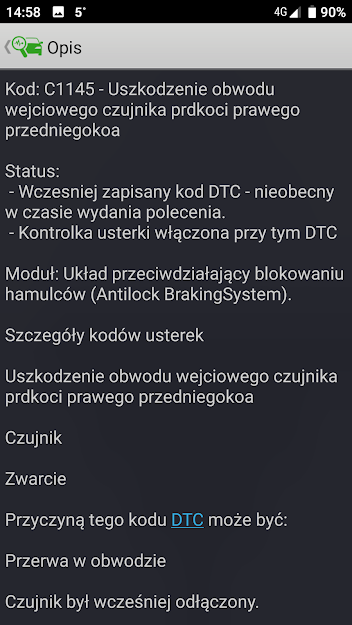

Auto to Ford Focus Mk2 2.0 benzyna 2005 rok.
Problem z ESP i ABS pojawiał się już miesiąc temu. Przy temperaturach 1-5 stopni C, gdy odpalałem samochód wywalało błąd "usterka układu ESP" i świeciły się kontrolki ABS i ESP. Po przejechaniu krótkiego odcinka, wyłączeniu i ponownego włączenia auta, kontrolki i błąd znikał.
Od wczoraj ta metoda nie działa, przez cały czas świeci się komunikat i kontrolki, brak ABS i ESP.
Komputer pokazuje takie błędy...
Na początku był to tylko czujnik prawy tył, czujnik był wyjęty, wyczyszczony i styki były pryskane kontaktem, a teraz doszedł prawy przód.
