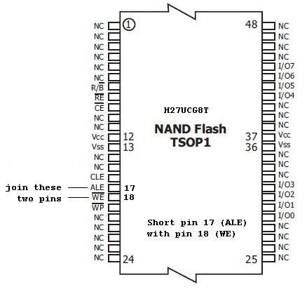

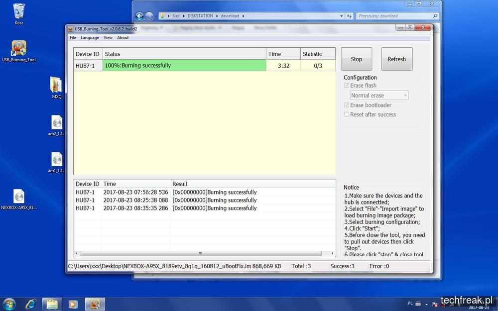

    Przesiadłem się na zwykły komputer z czystym systemem. Po paru próbach okazało się wgrywanie jest bardzo proste i wymaga tylko podłączenia TV BOX’a do komputera za pomocą kabla USB male to male. I tyle, żadnych guzików, żadnych sekwencji wkładania kabli.
    To był dobry kierunek, miałem sprzęt, wiedziałem jak wgrywać ale nie miałem dobrych plików. W zasadzie miałem nadzieje, że znajdę nowy firmware z androidem 6.0. No to leciałem ze wszystkimi nazbieranymi plikami po kolei. Trafiłem na AM2.1_1_1, który po uruchomieniu miał androida 6.0 ale nie działało WiFi. po wgraniu kolejnego pliku udało mi się zbrikować (od brick, cegła) BOX’a czyli uśmiercić go na maxa. Jedyne co mogłem zobaczyć to czerwona dioda, która oznaczała, że mój BOX będzie teraz podstawką pod kwiaty.
    Na powyższym zdjęciu widać po prawej stronie od radiatora pamięć, na tym forum znalazłem, że po zwarciu pinów 17,18 będzie możliwe dalsze wgrywanie oprogramowania tak samo jak wcześniej.
    No i udało się, dalej mogłem wgrywać różne systemy. Jeśli ktoś szuka domyślnego dla MXQ PRO to musi szukać pliku cyx_MXQPro-NEXBOX_8189etv_8g1g_kodi_addons_160603_USB.img
