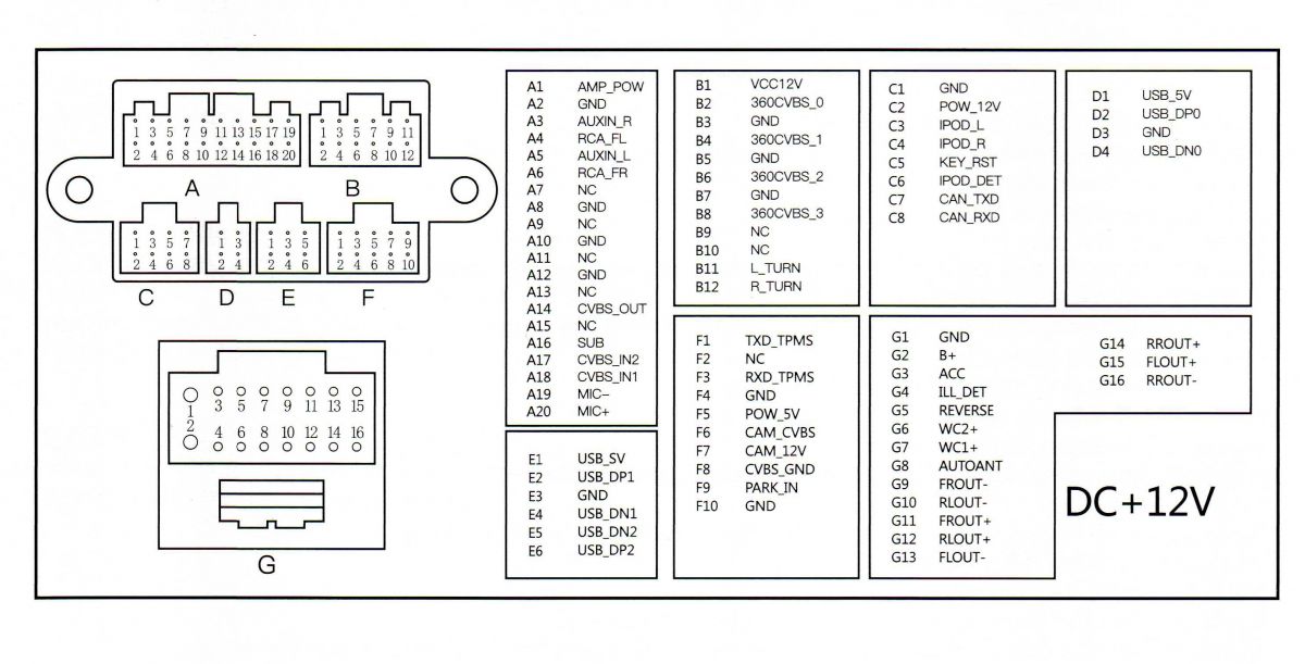

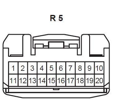

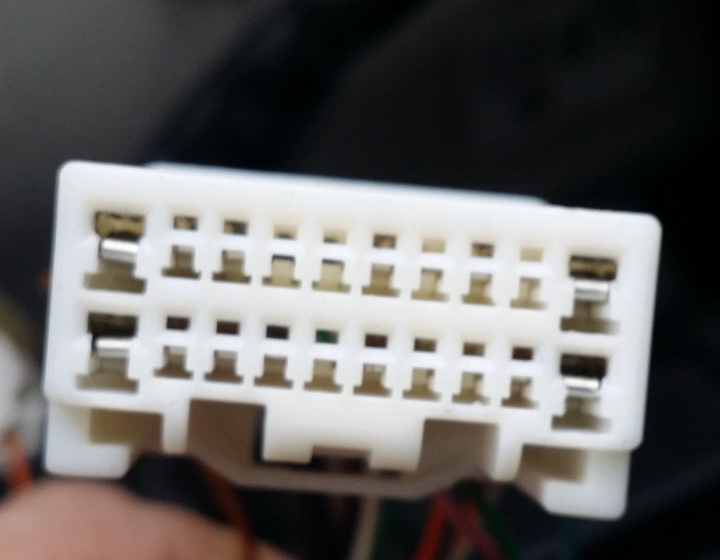

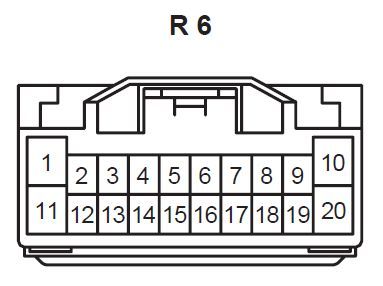

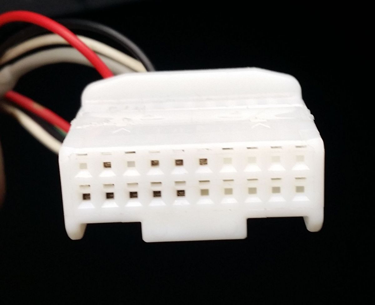

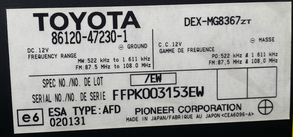

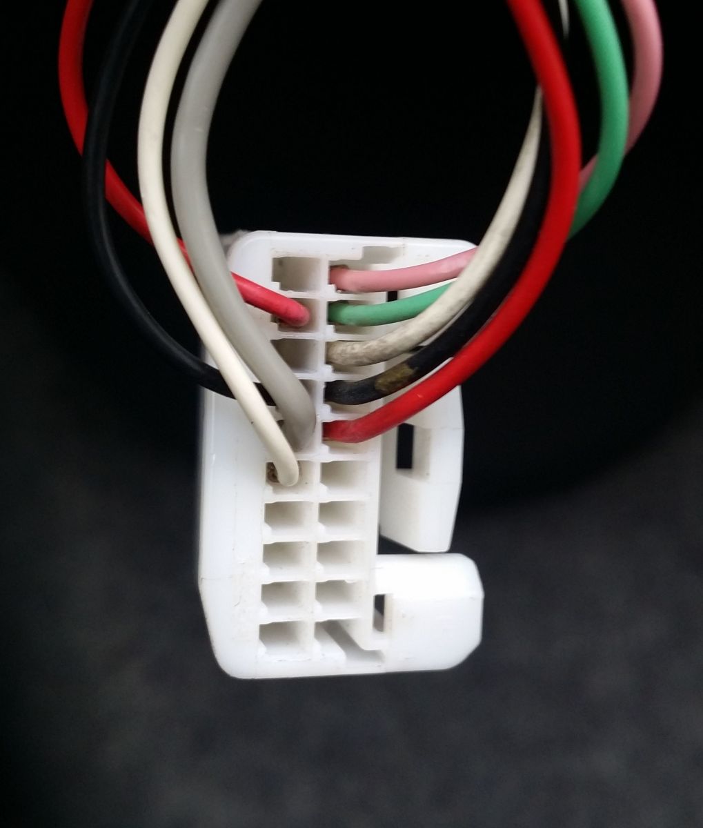

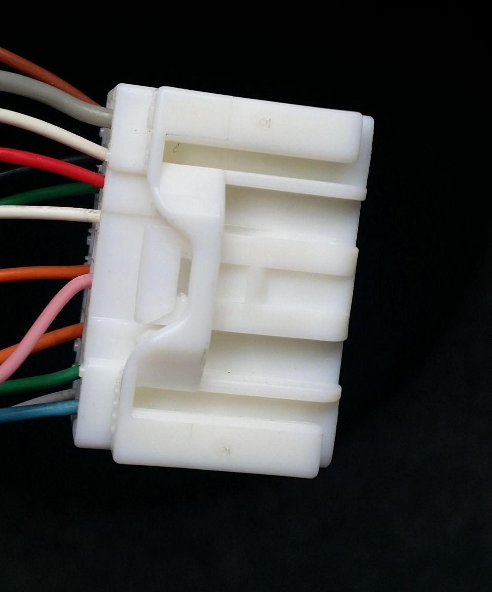

    Proszę kolegów mających dostęp do bazy danych TOYOTA o podanie oznaczeń kabli wchodzących do radia TOYOTA PIONEER oznaczenia:
    86120-47230
    DEX-MG8367
    Toyota Prius NHW20R - Rozpiska pinów radia 86120-47230 Pioneer Typ C Toyota Prius NHW20R - Rozpiska pinów radia 86120-47230 Pioneer Typ C
    R6: 90980–12038
    Toyota Prius NHW20R - Rozpiska pinów radia 86120-47230 Pioneer Typ CToyota Prius NHW20R - Rozpiska pinów radia 86120-47230 Pioneer Typ CToyota Prius NHW20R - Rozpiska pinów radia 86120-47230 Pioneer Typ C
    R5: 90980–12259
    Model auta: PRIUS T4 VVT-I AUTO
    Toyota Prius NHW20R NHW20R-AHEEBW
    Musze podpiąć tego chińczyka: XY AUTO
    YT9218C V2.4
    Toyota Prius NHW20R - Rozpiska pinów radia 86120-47230 Pioneer Typ C Toyota Prius NHW20R - Rozpiska pinów radia 86120-47230 Pioneer Typ C Toyota Prius NHW20R - Rozpiska pinów radia 86120-47230 Pioneer Typ C Toyota Prius NHW20R - Rozpiska pinów radia 86120-47230 Pioneer Typ C Toyota Prius NHW20R - Rozpiska pinów radia 86120-47230 Pioneer Typ C
  • #2 18330226
    powalla
    Moderator CarAudio

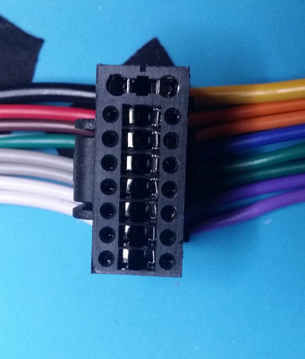

    Wpisz w google > przejściówka Toyota na ISO i za 6,99zł załatwisz sprawę .
  • #3 18330259
    gradek83
    Nie ma tam takich przejściówek :/

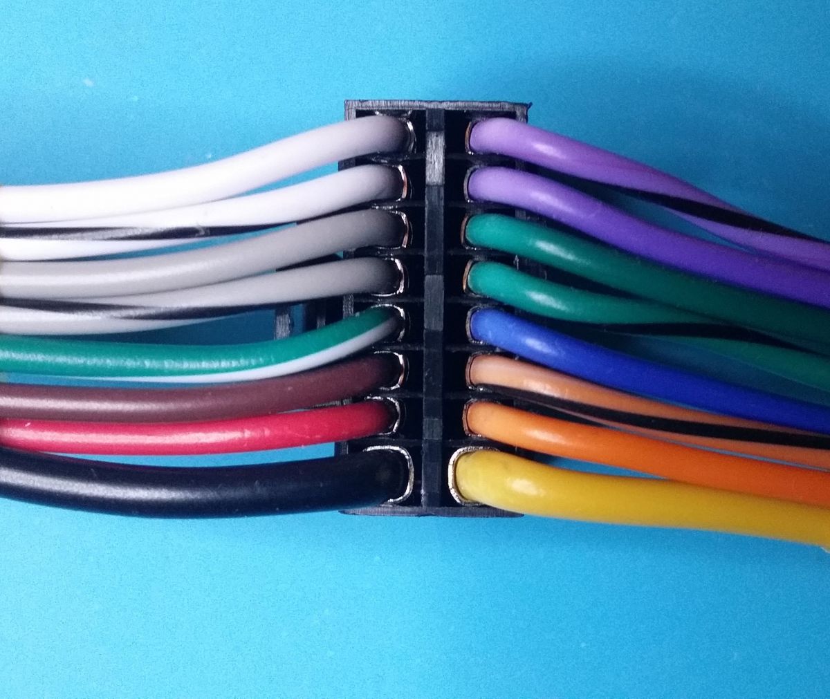

    Myślę że tymi kablami można podłączyć nowe radio w Priusie.

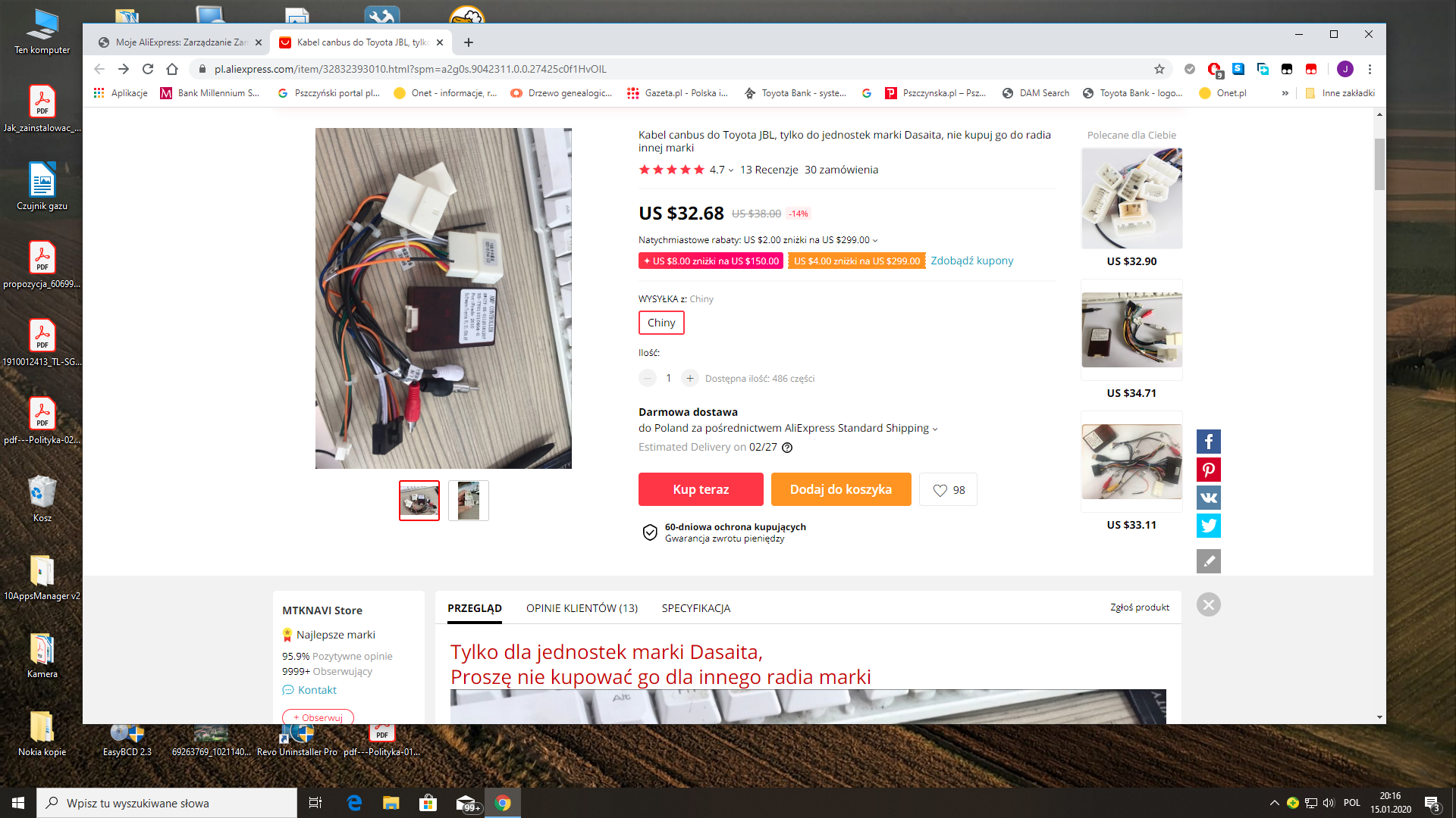

  • #5 18704060
    sahyd
    na alle kupisz przejściówki. są dwa rodzaje jeden pasuje aby radio grał i działał wyświetlacz trzeba połączyć opornikiem dwa kable z wtyczki radia ori biały i różowy

  • #6 19207382
    gradek83
    Temat zamykam.
    W toyota jest sieć AVC-LAN na szynie IE-Bus. Radio i nie tylko łączy się ze wzmacniaczem po tej sieci i dzięki temu jedno z drugim się dogaduje. W tym przypadku z systemem audio z 9 głośnikami chińskie radio nie będzie współpracować ze wzmacniaczem.
    W załączniku pomocne pliki.
