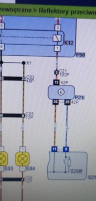

Mam problem tego typu, że nie załączają się przednie halogeny (światła przeciwmgielne) w Zafirze B.
Samochód bez REC i bez xenonów (i innych AHL czy AFL) - podobno kiedyś wszystko działało.
Po załączeniu świateł mijania i kliknięciu w przycisk włączający przednie przeciwmgielne, na liczniku pojawia się kontrolka, ale niestety nie zapalają się one (przeciwmgielne) fizycznie. Wnioskuję, że z licznika nie wychodzi masa do przekaźnika znajdującego się z tyłu pojazdu.. Ale mam drugi licznik i w nim to samo.
Po podaniu masy na odpowiedni pin złącza licznika - światła się zapalają.
Czy ktoś miał podobny problem?
Czy może to być kwestia wyłącznika halogenów, skoro na liczniku kontrolka się zapala?
Czy mogę mieć takiego pecha, że w dwóch licznikach występuje ten sam problem, czy może jest jakiś kruczek w kodowaniu?
