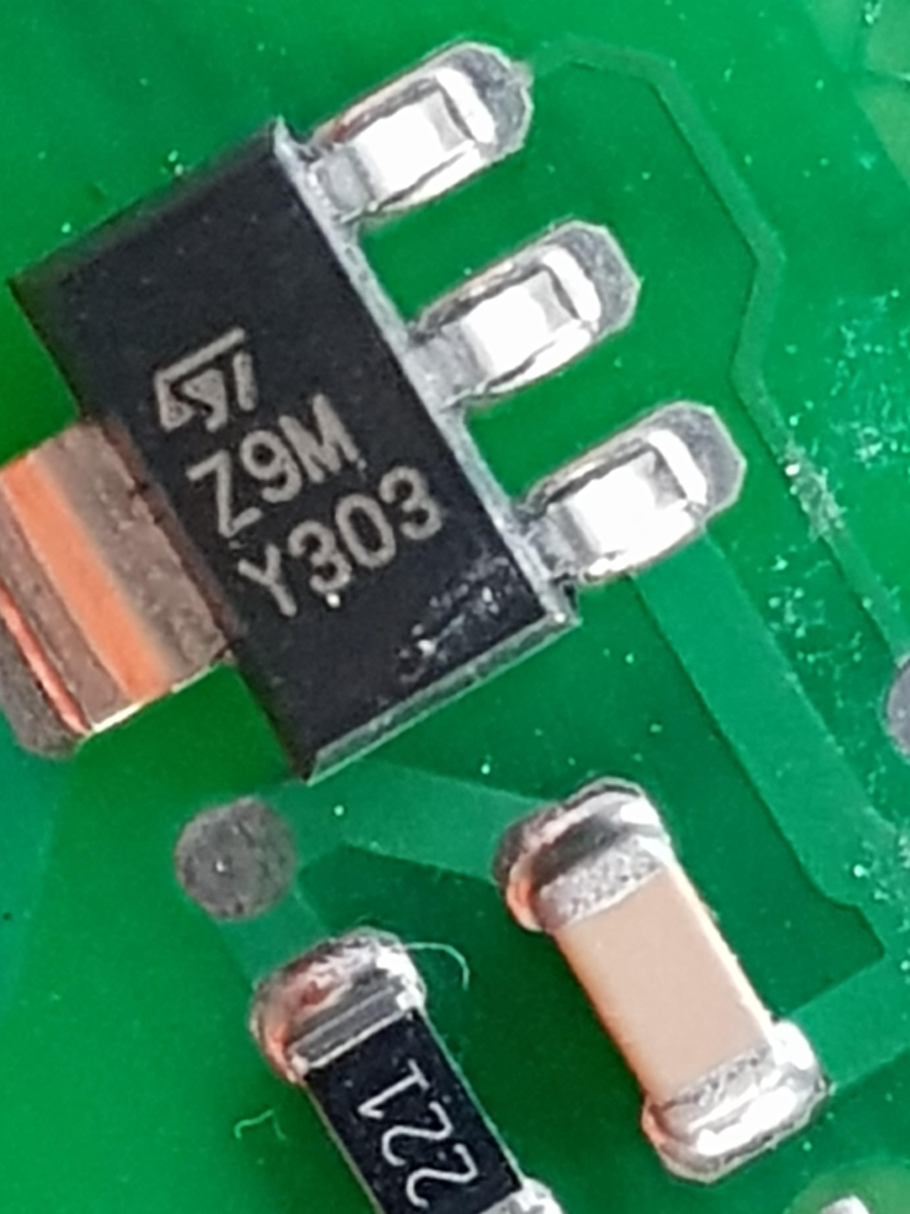

    Bosch SMS 456338743/02- Nie otwiera pojemnika na tabletki Problem polega na nieotwieraniu pojemnika na tabletki . Reszta funkcji zmywarki działa prawidłowo .
  • #2 18331357
    JACA PRACA
    Poziom 7  
    Wymieniłem siłownik .ale w sklepie nie znają zamiennika tego triaka .pomoze ktoś w identyfikacji ?
  • #4 18333355
    JACA PRACA
    Poziom 7  
    Już zamówiłem w north bo gdzieś znalazłem w innych postach tylko jeszcze po drugiej stronie moduły chyba rezystor wypaliło .jeden jest chyba dobry o numerze 121 bo coś tam wskazuje a drugi chyba o numerze 101 nic .
    Jutro zrobię zdjęcia i zakreślę które .
