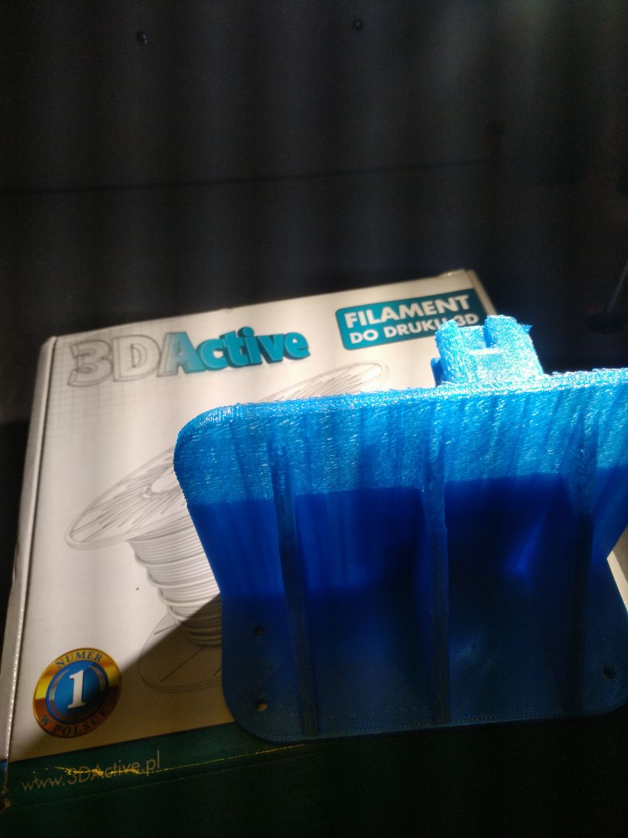

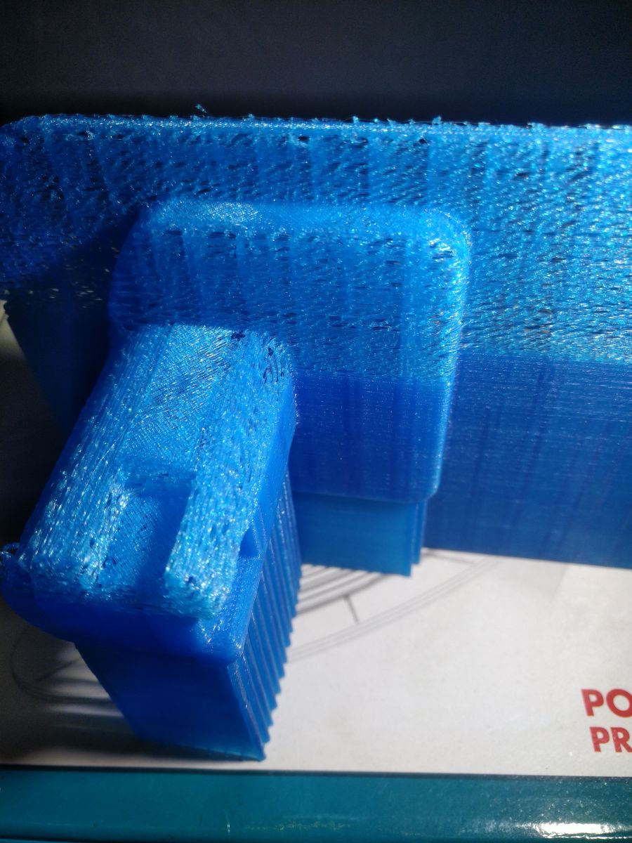

    Pewnego czasu pokusiłem się na zakup filamentu 3DActive. Pierwsza rolka i wydruki bardzo dobre. Kupiłem kilka kilo tego produktu przez allegro. i zaczeły się dziać dziwne rzeczy,dwie godziny wydruku OK reszta w powietrzu, lub przerwane podawanie filamentu. po dokładnej weryfikacji drukarki zaczołem się przyglądać filamentowi. Wymiar w pewnych odcinkach potrafił spaść do 1,68mm, pozatym zatykająca się dysza. Na filamencie założony czyścik podawany bezpośrednio za pomocą OMG V2S, dysza 0,5 za każdym razem wymieniana na nową. Po reklamacji producent wymienił 3 szpule o zużyciu około 10% Bardziej zurzyte szpule odesłał spowrotem. Druki po kilkanaście do kilkudziesięciu godzin wylądowały w koszu.
    Adres strony umieszczonej na opakowaniu nie istnieje. Kontakt telefoniczny z firmą jest nie możliwy.
