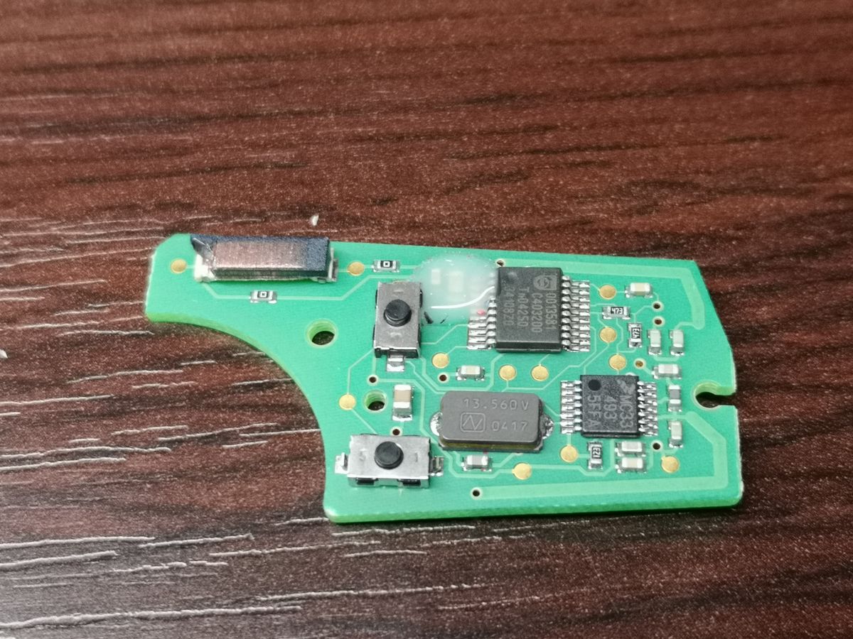

    Samochód Opel Astra H 2004r. kluczyk upadł i aktualnie nie da się uruchomić samochodu (centralny zamek działa), op-com odczytuje błąd złego transpondera w kluczyku. Rozebrałem klucz i w środku tak to wygląda:
    Opel Astra H 2004 - Która cewka do kluczyka (2,38 mH, 7,2 mH, 33ohm)? Opel Astra H 2004 - Która cewka do kluczyka (2,38 mH, 7,2 mH, 33ohm)? Opel Astra H 2004 - Która cewka do kluczyka (2,38 mH, 7,2 mH, 33ohm)?
    Na znanym portalu aukcyjnym znalazłem 3 wersje cewek:
    - indukcyjność 2,38 mH
    - indukcyjność 7,2 mH
    - rezystancja 33ohm
    Teraz pytanie do Was czy ktoś już wymieniał taką cewkę i która wersja będzie odpowiednia?
    #2 18387125
    Zbych112
    Witam , ja kupiłem cewkę w sklepie internetowym- bodajże autokluczyki. Oporność 26,5 Oma przed wlutowaniem. Działa jak należy. Wcześniej kupiłem na alle... Też miała być do astry h . Oporność 96 omów- nie zadziałała
  • #3 18392556
    misiek_89
    Kupiłem w internecie cewkę 33Ohm wlutowałem i kluczyk działa bardzo dobrze.
