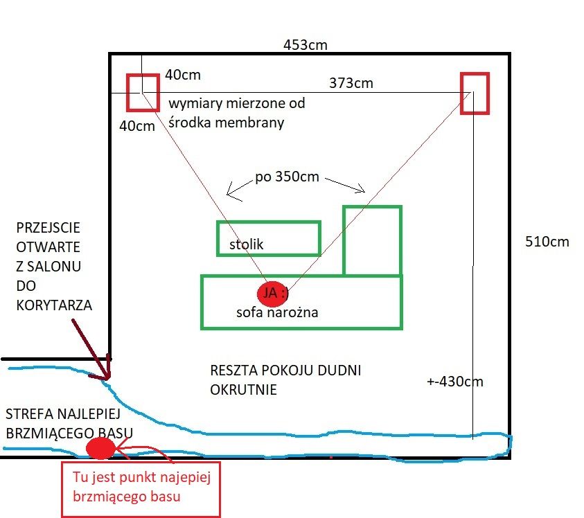

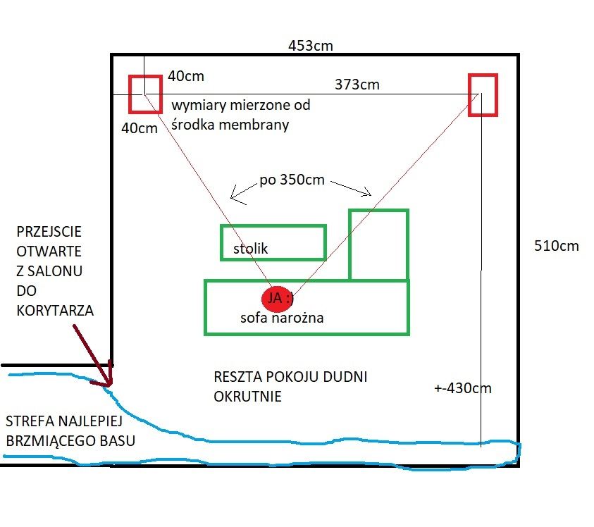

    Hej.
    Mam następujący problem. Mam salon około 23,1m2. Posiadam kolumny trójdrożne oraz wzmacniacz Denon avr1801. Generalnie sprzęt gra fajnie. Jest tylko jeden problem. Oktutnie taki jakby rezonujący bas, albo dudniący. Bas brzmi dobrze dopiero w strefie zaznaczonej na obrazku kolorem niebieskim. Różnica jest po prostu ogromna. Jak tylko wejdzie się w tą strefę to bas brzmi pięknie. Jest taki "mięsisty".
    Co mogę poprawić w układzie pomieszczenia, żeby to brzmiało lepiej?

  • #2 18334383
    2konrafal1993
    W tym pomieszczeniu jest tylko to co na obrazku, czy są jakieś inne rzeczy? Warto też się upewnić że kolumny są prawidłowo podłączone czyli w żadnej nie są zamienione przewody plus z minusem. Na sam początek wszystkie ustawienia we wzmacniaczu trzeba ustawić na zero i jeśli jest opcja a prawdopodobnie jest tylko nie mam pojęcia jak u ciebie się to nazywa ale masz wybór między dużymi kolumnami a małymi różnica polega na tym że gdy ustawisz na małe kolumny to będzie odcinany bas niski i zostaje taki wyższy który właśnie może dudnić. Takie ustawienie jest ok gdy mamy małe kolumienki i subwoofer to wtedy gra to lepiej niż gdyby ustawić na duże kolumny. Fajnie by było gdybyś napisał jakie to są kolumny bo być może po prostu są marnej jakości i nie będzie cudów.

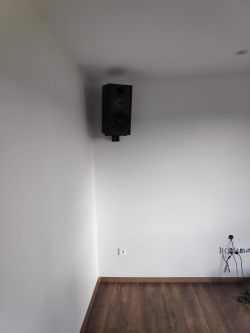

    Jeśli chodzi o układ pomieszczenia to tylko tyle. W przyszłości stanie jeszcze komoda po lewej stronie. Na tylnej ścianie i na prawej ścianie są też okna gdzie wiszą zasłony.
    Ale zadałeś słuszne pytanie o to czy głośniki nie mają zamienionych biegunów. Bo jednak miały. W ferworze walki zostawiłem je w przeciw fazie. Ale co ciekawe gdy podłączyłem je prawidłowo efekt jest taki że bas nigdzie nie brzmi dobrze :( Ta niebieska strefa dobrze brzmiącego basu jest gdy podłączam je w przeciw fazie. I nie ma znaczenia czy lewy podłączę odwrotnie, a prawy prawidłowo czy na odwrót.
    Jeśli chodzi o ustawienia wzmacniacza to wszystko jest na 0 i mam ustawione przednie kolumny jako "large"
    Jeszcze nie wspomniałem że kolumny wiszą na wysokości 2m od podłogi, a do sufitu mają około 50cm (wszystko mierzone od środka kolumny)
    Wygląda to tak jak na zdjęciu.
    Optymalizacja akustyki salonu 23,1m2 - rezonujący bas poza strefą
    A jakie to są głośniki? Nie mam pojęcia. Dostałem je od mojego ojca który kupił je w latach '90-tych. Jedyne co jest na nich napisane to ich parametry. Głośniki były regenerowane jakieś 4 lata temu. Prosiłem człowieka który się tym zajmował aby zrobił je na dobrych podzespołach. Generalnie nie znam się na samym sprzęcie, ale lubię posłuchać dobrze brzmiącego dźwięku i mniej więcej ocenię czy to brzmi dobrze czy nie. Wysokie i średnie grają super. Tylko te niskie...
    Acha. Też ważna sprawa że kolumny posiadają bas reflex czy jakoś tak to się nazywa. Czyli te tunele z tyłu kolumny. Podczas regeneracji też były wymieniane bo gość coś tam przeliczył i stwierdził że trzeba założyć inne.
    Po regeneracji w poprzednim pomieszczeniu grały "nieziemsko" :) Naprawdę dźwięk był czysty wyraźny a bas aż odczuwalny w klatce piersiowej :) i co najważniejsze nie buczący.
  • #4 18334997
    2konrafal1993
    Zrób test a mianowicie umieść kolumny nisko na jakiś taboretach najlepiej żeby były ustawione prosto. Według mnie głównym problemem jest to że pomieszczenie jest stosunkowo puste gdybyś miał dywan na środku może to sporo poprawić ale dźwięk lubi gdy w pomieszczeniu są kształty nieregularne wtedy dźwięk odbija się w różne strony i nie znoszą się fale. Musisz też mieć pewność że w ogóle kolumny są w stanie generować bas bo jeśli nie są nic nie zrobisz z tym a jedynym wyjściem będzie dołączenie subwoofera który na pewno doda basu takiego niskiego i w brew pozorom nie musi to być subwoofer drogi żeby zrobił dobrą robotę. Musisz przekonać się czy te kolumny potrafią zrobić dobry bas bo jeśli nie to ratuje cię subwoofer lub zmiana kolumn.

    Bass generują wystarczająco mocny. stwierdzam do na tej podstawie że jednak jest strefa w której brzmi naprawdę bardzo mocny silny i czysty bas.
    Spróbuję je postawić niżej i zobaczymy jak to będzie grało.
    Sprawdzone tak jak pisałeś. Głośnik na wysokości 130cm od podłogi i ciągle słabo. Dudnienie jest. Może nieco inne. Takie mniej kłujące w uszy ale jest nie do zaakceptowania. Z kolei w tej strefie "niebieskiej" bas się pogorszył. Tzn. Nie ma już takiej głębi.
    Co tu począć?
    Zatem jestem w następującym punkcie.
    Głośnikami kręciłem już na lewo i prawo. Pochylałem je i podnosiłem. Ustawiałem niżej, nieco wyżej i wróciły na swoje miejsce. Nawet wkładałem poduszki za głośniki...
    I najlepiej brzmi jak głośnik jest normalnie na mocowaniu skręcony do środka salonu i pochylony tak aby "patrzył" wprost na mnie jak siedzę na sofie. Najlepiej to nie znaczy dobrze. Po prostu w pozostałych sytuacjach dźwięk się pogorszył. I co najlepsze w przeciw fazie brzmi znacząco lepiej. Zaznaczam że głośniki są dobrze podłączone bo sprawdziłem to przy pomocy bateryjki :)
    Już tak chodzę po tym salonie i szukam wyjścia. Nawet znalazłem punkt najlepszego basu.
    jest on tu:
