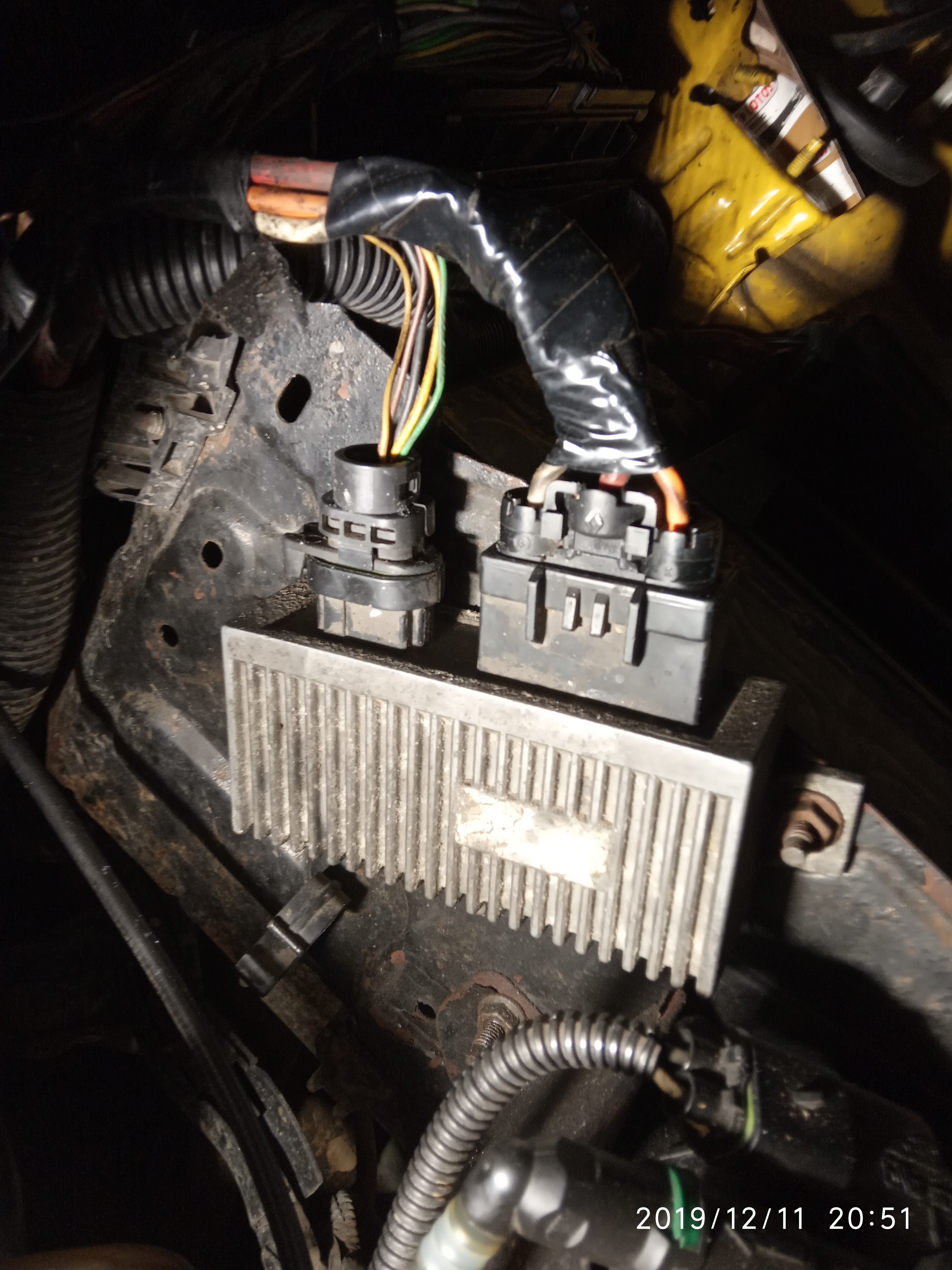

    Po wymianie pompy (kto zna temat ten wie, jaka tam była) na boscha z linką, w zasadzie wolnossący silnik przestał być zależny od sterownika (zwanego szumnie komputerem). Świece żarowe są obsługiwane przez przekaźnik który jest sterowany... no właśnie. Czy to są sygnały 0/1? Po włączeniu zapłonu zapala się kontrolka grzania świec, w zależności od temperatury świeci sekundę albo 2, 3 jak jest zimno. Gaśnie, zapalam silnik, odpalił, kontrolka świec zapala się na stałe. Auto używane codziennie. Po starej pompie została okrągła wtyczka, czy w niej tkwi problem? Jakie sygnały przyjmuje ten sterownik świec by móc go uniezależnić od głównego sterownika i by pełnił tylko swoją funkcję tzn. włączał grzanie i w odpowiedniej chwili wyłączał, tak jak kiedyś bywało. Check engine również świeci, ale to pewnie związane jest ze sterownikiem (owym "komputerem") który nie widzi starej pompy Delphi. Dziękuję z góry za porady typu podepnij komputer bo wszystkie inne funkcje mam sprawne, albo wyjmij żarówkę od kontrolek.

    Zwykle sterownik silnika podaje masę na przekaźnik świec. Jutro sprawdzę czy mam schemat i podpowiem.

    Na tym sterowniku świec żarowych nic nie podziałasz.
    To "sterownik" układu wtryskowego zarządza kiedy i na jak długo ma się uruchomić grzanie świec.
    Proponuję przerobić troszkę instalacje i zastosować sterownik świec od MB100 albo od Trafica 2.1 diesel itp. Jakiegokolwiek starego diesla bez elektroniki.

    Robiłem taki sprzęt, ale nie będę owijał w bawełnę, amputowałem sterownik silnika. Świecami sterowała czasówka na zwykłym przekaźniku 70 A (oryginalny był nie sprawny) sterowanym masą, ssanie było na lince pociągniętej do kabiny.

    Dzięki za odzew. Zrobienie innego sterowania świec żarowych to żaden problem, jestem automatykiem przemysłowym. Pytanie moje brzmiało: co steruje grzaniem świec po rozruchu w tym konkretnym przekaźniku w tym konkretnym aucie.

    Bezpośrednio steruje tym sterownik silnika z pinu 14 na pin B1 przekaźnika.

    Dziękuję. Może jeszcze wiesz, jakiego rodzaju jest to sygnał: 12v / 0 v, masa / nie ma masy, itp.
  • #9 18341918
    Daro122
    Nie badałem tego nigdy , podłącz na próbę do +/- przez rezystor , a najlepiej oscyloskop i do sterownika .
