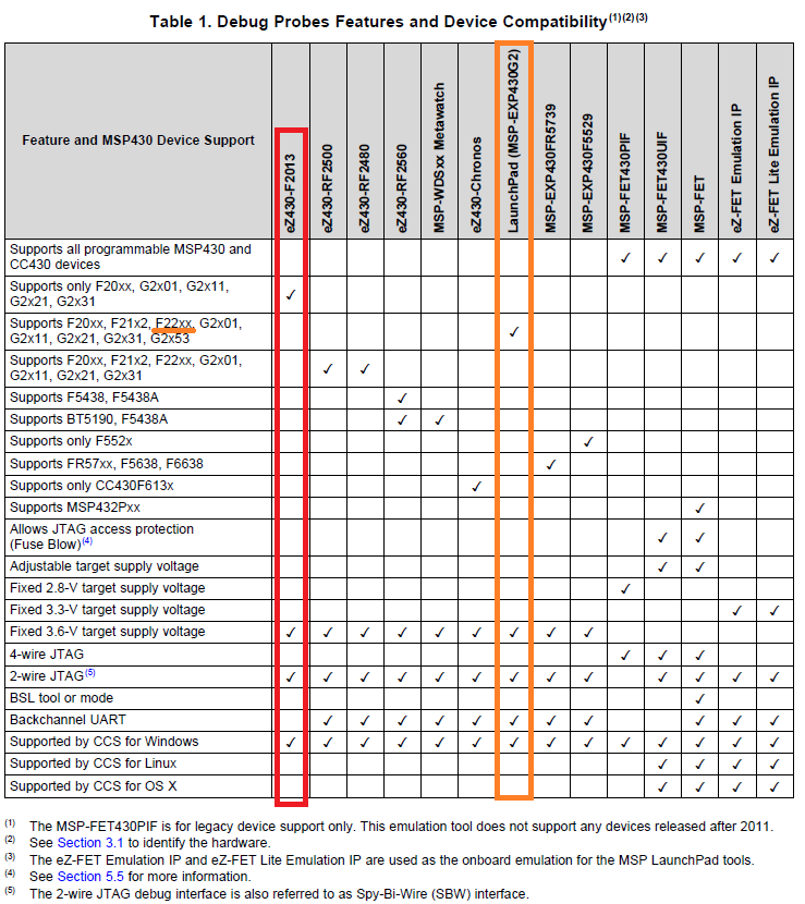

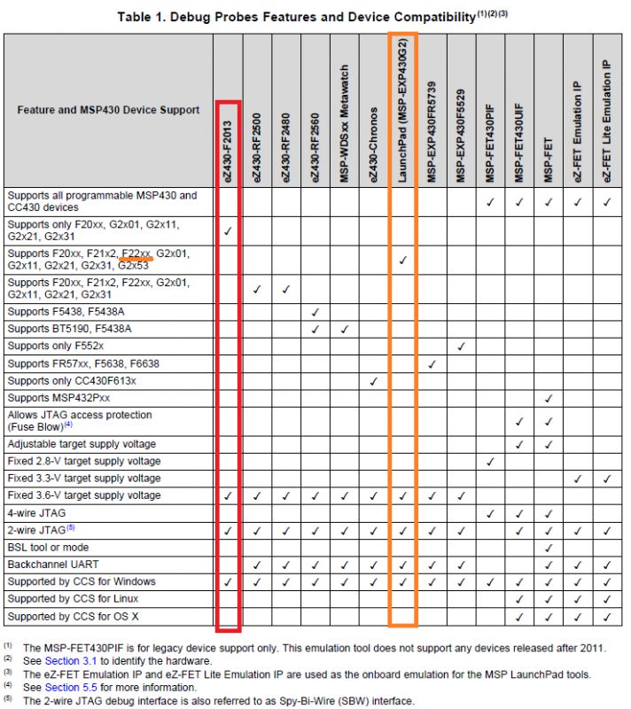

    Ja w eZ430-F2013 nie widzę wsparcia dla F2252,
    natomiast zgodnie z tabelą powinien działać w MSP-EXP430G2 chociaż w dokumentacji do Launchpad (User's guide) żadnego procesora F22xx nie ma na liście wspieranych (Tabela 3.)
    http://www.ti.com/lit/ug/slau772/slau772.pdf
