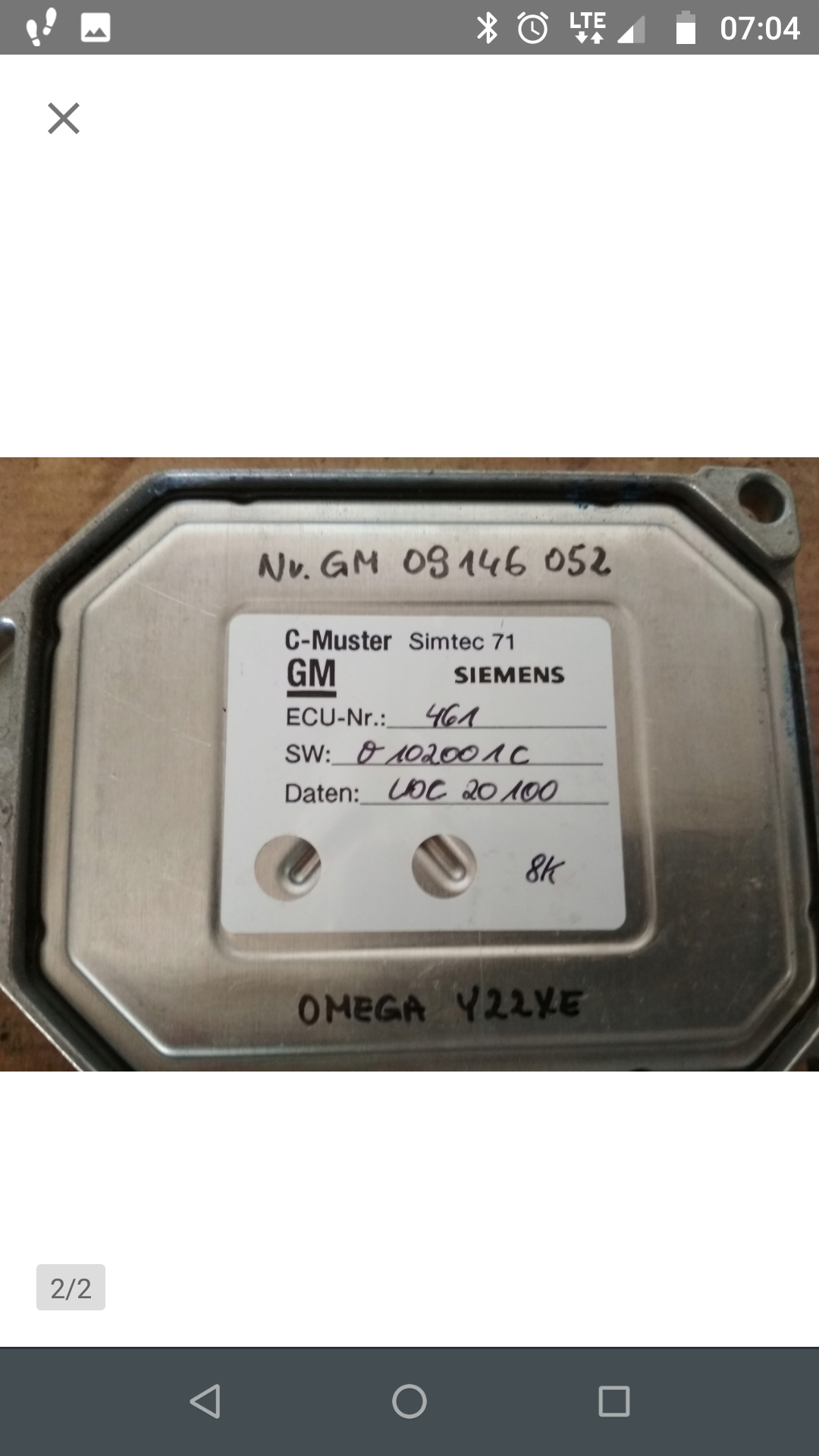

    Witam mam pytanie posiadam Opla Vectrę B 1.8 z niechlubnym sterownikiem simtec 71 no i jak to bywa został uszkodzony oddałem do naprawy zapłaciłem 400 zł i dalej jest to samo i moje pytanie jest takie mam możliwość zakupu tego sterownika samochodu Opel Omega B z 2.2 że czy jest możliwość zaprogramowanie tego sterownika do mojej Vectry

    Pali się check a po podłączeniu do op-com przepływomierz i czujnik temperatury w padającej do silnika nie ma w ogóle napięcia żadnego tak jakby było wszystko rozłączone więc stawiam na to że uszkodzony jest sterownik a jest możliwość podmiany na ten sterownik z Omegi

    Już sprawdzone napięcie do przepływu wchodzi i wchodzi ale kable ok przejście jest więc to sterownik ponawiam pytanie czy można zastąpić jeden sterownik drugim

    W starych oplach błędy lini 5V były powodowane w pierwszej kolejności przez padające czujniki, a że były spięte po kilka na jedną linię zasilającą to były przypadki że czujnik ciśnienia klimy zwierający zasilanie do masy powodował błędy zasilania pedału gazu. Dopiero gdy tego będziesz pewien szukaj drugiego sterownika. Masz sprzęt do programowania tych sterowników? Nawet jeśli kupisz o takich samych numerach będzie potrzebne programowanie immo, co jest znacznie prostsze i tańsze niż zrobienie całkowitej kopii.

    Na op com w parametrach pracy silnika przepływają ma 5 v to wygląda jak by był rozłączony i to samo jest z czujnikiem temperatury też 5 v gdzie szukać. ?
    A co jeśli mam sterownik simtec 71 z omegi 22 a drugi z Vectry 18 można kopiować czy to nie jest możliwe ?
  • #8 18336565
    CAR pass
    Podaj nr jednego i drugiego
  • #10 18336839
    specjalistasamochody
    nie sa zamienne mam na stanie simtec 71.1 te sie nie psuja za 500pln moge sprzedac z sps pod vin
