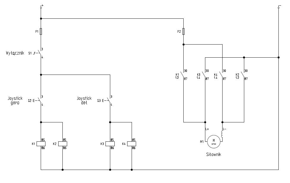

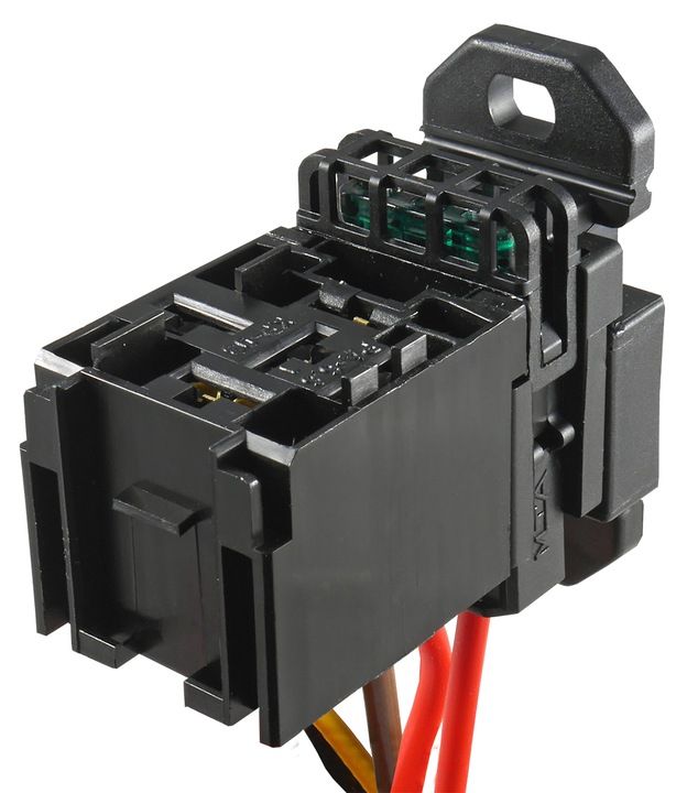

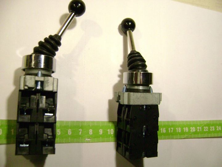

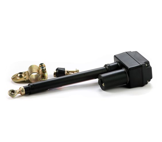

    koledzy mam problem potrzebuje stworzyć sterowanie pługu do terenówki z załączonych elementów i mam problem z podłączeniem a mianowicie przycisk ma włączyć prąd na jojstic a następnie jojstic włącza przekaźnik 1 wyciąganie lub 2 wciąganie siłownika a siłownik działa na zasadzie zmiennej polaryzacji i nie mogę tego ogarnąć co gdzie i jak, z przekaźnika wychodzi gruby czerwony gruby czarny gruby brązowy cienki żółty i cienki czerwony przewód potrzebuję pomocy w podłączeniu bo już nie wiem co źle podłączam i chce zacząć od początku

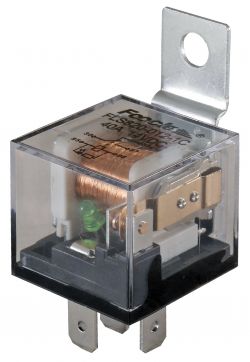

    Pokaż typ tego przekaźnika czy ma odpowiednie pary styków.
    Muszą być podwójne styki w dwu przekaźnikach.

    Potrzebujesz dwa takie przekaźniki, reszta pasuje.

    Tak będzie, może te joysticki mają styki do zmiany polaryzacji.

    Czas aby podać schemat połączeń elementów z dwoma pojedynczymi przekaźnikami, o który oprze się autor wątku przy budowie aby był zadowolony z działania układu. Piszę dlatego bo wydaje mi się, że potrzebne są dwa przekaźniki podwójne aby była obsługiwana pozycja STOP.

    Fakt, na takich dwóch nie wyjdzie. Przy odpowiedniej konfiguracji styków w joysticku można to zrobić na jednym przekaźniku, który odciążyłby włącznik ale trwałość tego rozwiązania raczej marna.

    Czyli potrzeba dwu przekaźników podwójnych dostosowanych do mocy siłownika.

    Najtaniej Cię wyjdzie dokupienie jeszcze trzech przekaźników samochodowych, takich jak masz. Z większą ilością styków na 12V będą drogie.

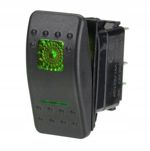

    Tak bym to podłączył, we włączniku masz jeszcze lampkę ale nie znam konfiguracji styków, to nie rysowałem jej na schemacie.
