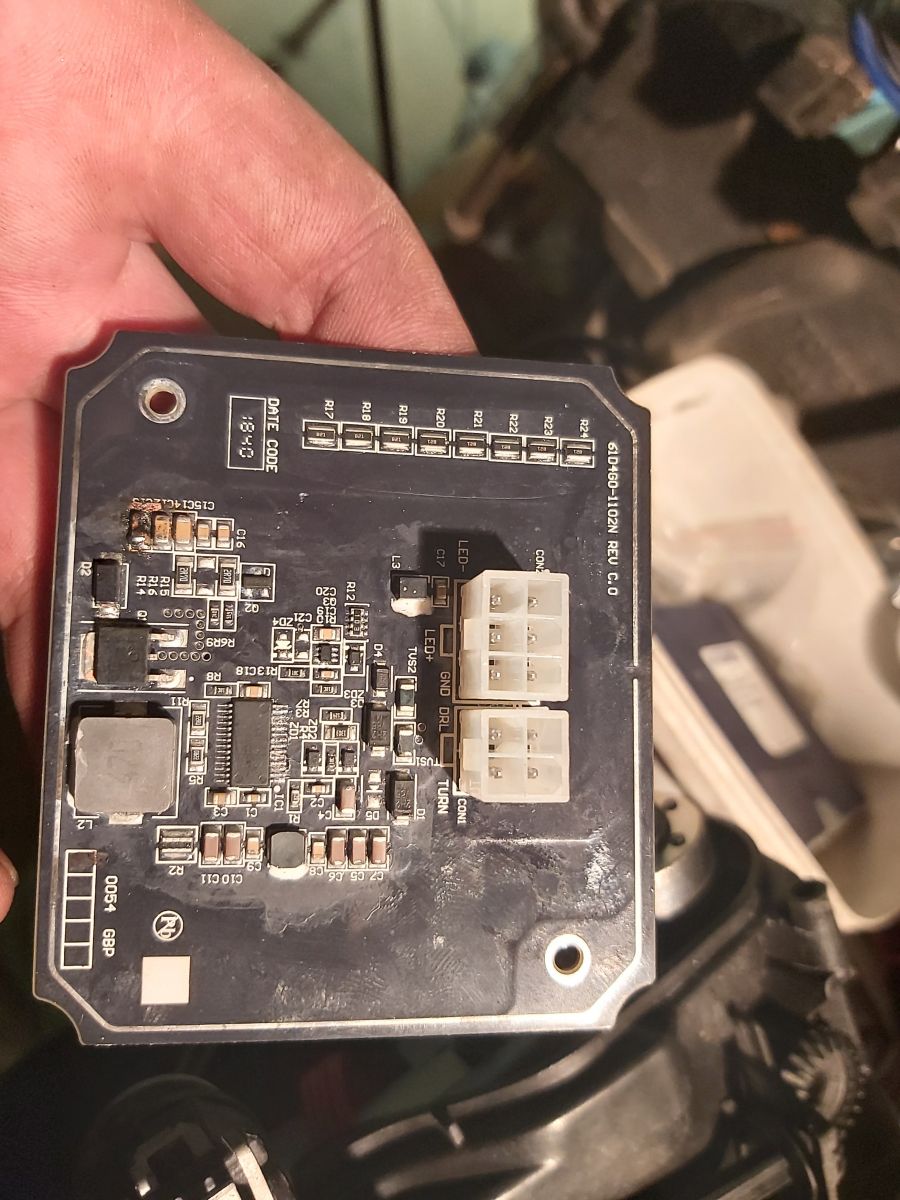

    Witam. Niestety przwstała mi świecić jedną lampa i po rozebraniu modułu okazało się że pływa w wodzie. Próby suszenia i czyszczenia nie przyniosły efektu. Największy problem w tym że lampa jest aftermarketowa. Marka jest firma osram która do niektórych modeli ma właśnie takie lampy. Niestety Osram nie sprzedaje tych modułów jako część. Ktoś ma pomysł jak to uratować? Czy kupienie nowych podzespołów i przelutowanie tego jest wykonalne?Jakieś sugestie? Jestem zielony z tej dziedziny także każda wskazówka komu zlecić naprawe tego bądź gdzie kupić mile widziana. Pozdrawiam

    Jest wykonane ale pod pewnymi warunkami trzeba odczytać symbol układu scalonego sprawdzić czy da się taki kupić bo nie zawsze są dostępne układy scalone. Widać że jeden kondensator jest uszkodzony.

    A jakieś podpowiedzi gdzie szukać kogoś na terenie Warszawy kto podjąłby się naprawy? Miejsce koło tego kondensatora jest w kiepskim stanie. Wydaje mi sie że w miejscu lutowania na płycie jest wypalone
