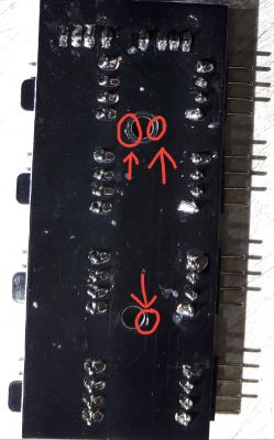

    Dzień dobry dobry wieczór.
    Kupiłem obudowę z czterema wentylatorami RGB SilentiumPC.
    RGB świecą tylko się nie kręcą. Gdy podpiąłem jeden pod płytę główną to się kręci.
    Jak sprawdzić miernikiem czy dochodzi prąd z płyty do rozdzielacza?
    Są 4 piny GVPF
  • #2 18338042
    santaclous
    Już wszystko jasne. Wada konstrukcyjna układu drukowanego PCB. Scieżki są poprowadzone za blisko otworów na śruby skutkiem czego podczas zbyt silnego dokręcania zdziera się maska i odsłania ścieżki. Robi się zwarcie przez śruby i wentylatory nie działają.
    Jak zmierzyć napięcie na 4-pinowym rozdzielaczu RGB SilentiumPC?
    Nie mam maski żeby zamalować więc zrobiłem izolację z papierka.
