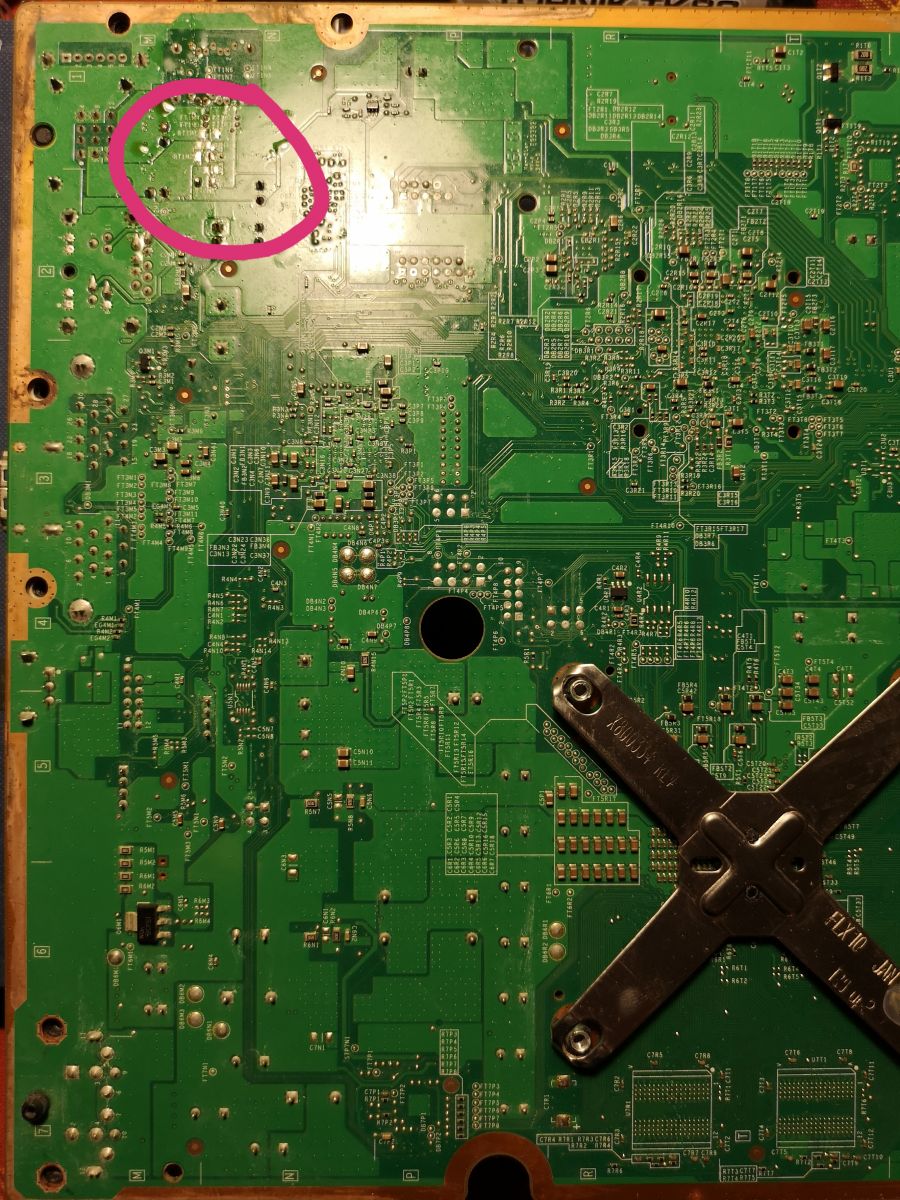

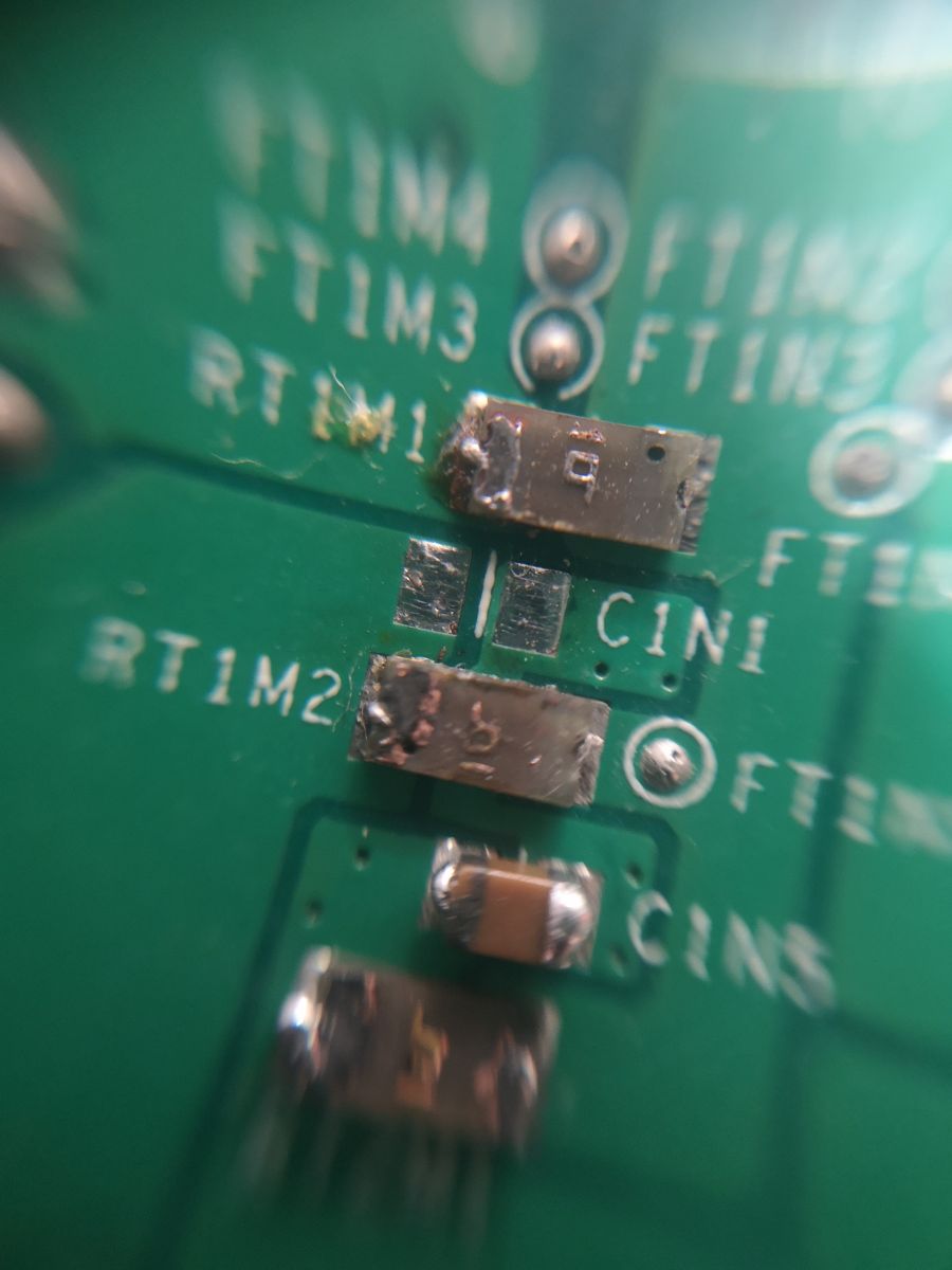

    Podłącze się pod temat bo też próbuje zmartwychwstać konsole. Jak narazie znalazłem jeden uszkodzony kondensator oznaczony C1N1. Będę wdzięczny za podpowiedź jaką on miał wartość lub czym go zastąpić. Poboczne elementy także, bo nie wyglądają najlepiej.

    xbox-serwis.eu napisał:
    Jak chcesz to podaj symbole wszystkich elementów które masz uszkodzone, podeślę Ci ;)
    Dzięki :) Na chwilę obecną potrzebuje tylko wartości C1N1 i RT1M1, chociaż rezystory wyglądają na jednakowe wiec mógłbym w sumie pomierzyć innego :P
    W każdym razie te komponenty odpowiadają chyba tylko za zasilanie tylnych portów USB.
    Po usunięciu uszkodzonego kondensatora konsola się uruchomiła i działa :)
    No prawie..., bo działa tylko na wyjściu AV.
    Po podłączeniu jej poprzez HDMI mam niestety RDOD czy RROD, jak zwał tak zwał.
    Co ciekawe, tylko jak na TV przełączę źródło :(
    Jakieś wskazówki ? Uszkodzona HANA dawałaby taki efekt ?
    Update:
    To jednak termistory a nie rezystory...
    Prośba o wartości i dane elementów :
    RT1M1
    RT1M2
    RT2M1
    C1N1
    C1N5
    Dlaczego Xbox 360S nie uruchamia się?
    Płyta X858278-001
    Dzięki
