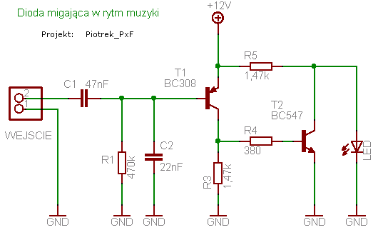

    Ja zaprojektowałem ten układ dla jednej diody. Zasilanie 9~12V.
    Wejście może być z karty dźwiękowej komputera.

    Mam kilka uwag do projektu kolegi Piotrek.pxf. Założenie projektu jest słuszne, ale niestety kolega zapomniał podać warunki jakie muszą zostać spełnione aby układ działał. Według mnie wartość pierwszego kondensatora powinna być nieco wyższa od podanej na schemacie (mogę się mylić ale na wyj. karty dźwiękowej nie ma przecież 20V tylko w porywach około 2V). Po drugie rezystor Przed diodą w obwodzie pierwszego tranzystora (górnego) powinien mieć wartość zależną od diody ale według mnie zdecydowanie mniejszą.

    Układ ze schematu, który zamieściłem, przed narysowaniem zmontowałem i testowałem z róźnymi urządzeniami na wejściu (discman, karta muzyczna, wieża). We wszystkich przypadkach układ działał. Dioda taka czerwona zwykła - nie ta wysokoprądowa. Ale zawsze można pokombinować z wartościami elementów.
    badboy23 napisał:
    Cześć czy każda z tych 3 diod mruga różnie niskie, wysokie i średnie tony??
    Nie - każda kolejna dioda zapala się im mocniejszy jest sygnał (czyli np im głośniej śpiewają). Nie ma w układzie żadnych filtrów częstotliwościowych.

    co do tego drugiego schematu - da sie to przerobic tak zeby naraz zaswiecalo sie ok 10 superjasnych ledow? i jeszcze pytanie - r4 380 to ma byc 380k ?
