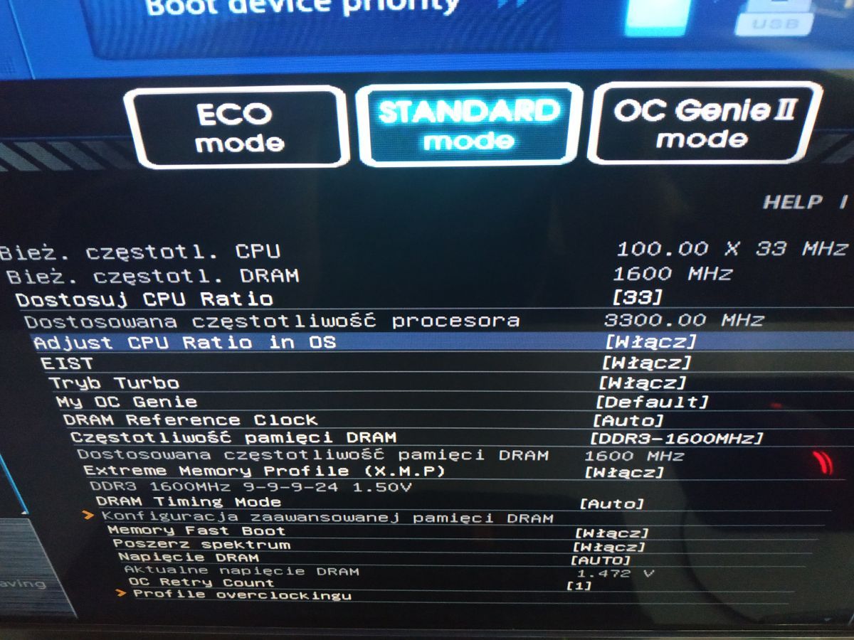

    Posiadam leciwy procesor i5 3350P. Płyta główna msib75ma-e33 (żadna rewelacja). W biosie zmieniłem mnożnik na maksymalny możliwy. Maksymalnie dało się ustawić mnożnik, który pozwolił uzyskać 3,3GHz z fabrycznych 3,1GHz. Wiem, że zmiana jest praktycznie żadna, ale ciekawi mnie fakt czemu np. system i bios widzi, że procesor jest podkręcony na 3,3GHz a np. podczas rozgrywki kiedy rdzenie są pod 100% obciążenia max taktowania wynosi 3093MHz. Ktoś wie czemu tak się może dziać?

    enhanced napisał:
    Bo to mnożnik dla 1 rdzenia obciążonego zapewne a dla 3-4 to ten 31x.
    aha, dzięki za odpowiedź :D Więc raczej temat do zamknięcia. Na każdy rdzeń 3,3 GHz raczej nie będzie się dało ustawić?

    Powinno się dać ustawić przez BIOSA, wszędzie gdzie się da ustaw 33x - w każdej możliwej pozycji. Ale im lepsza płyta tym gorzej z tym. Na h81m od msi to się dało ustawić, na z97 trzeba było wgrać starszy microcode do biosu żeby to przeszło przy pomocy ubu updatera i wgrąć takiego BIOSA.
    Chyba tylko w tym miejscu da się ustawić.
