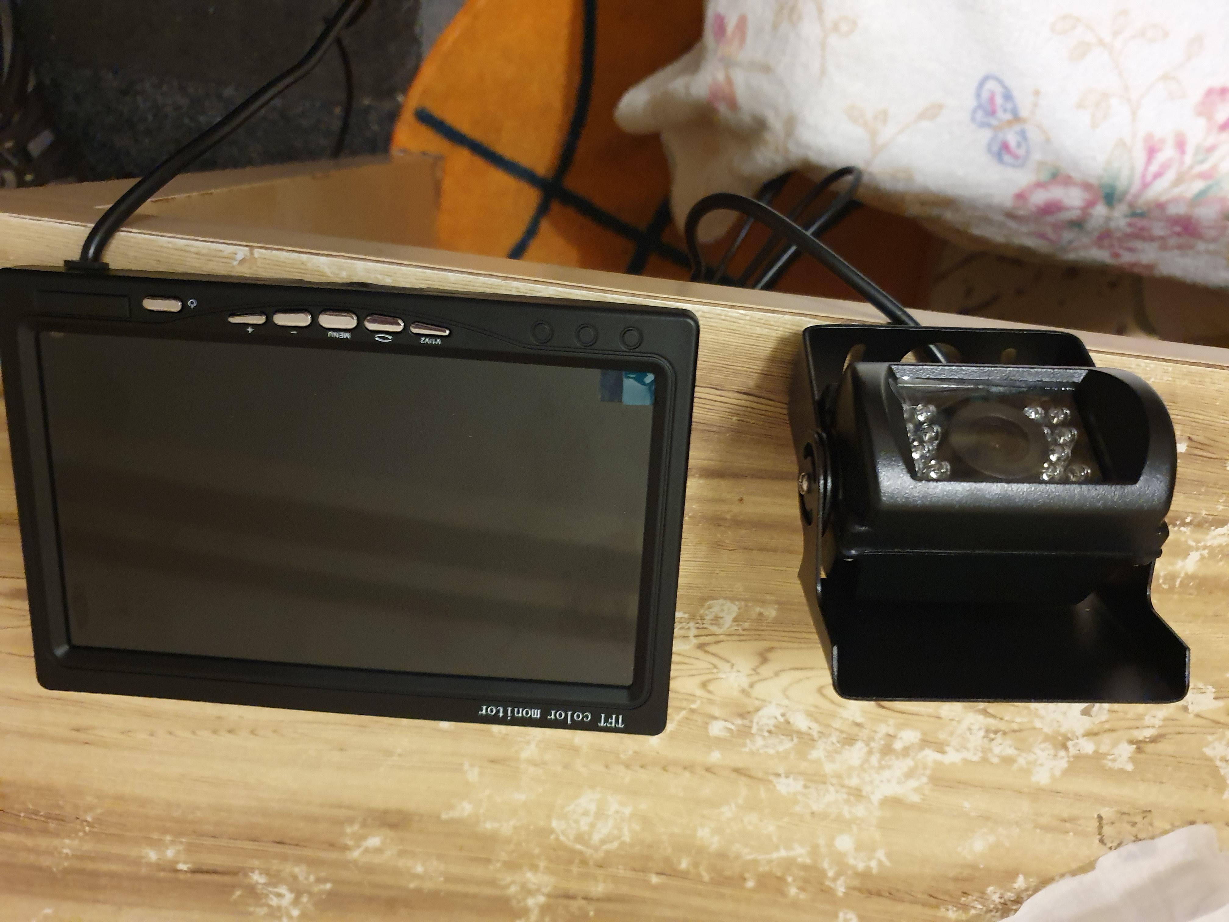

    Zakupilem kamerke cofania.
    Problem jest taki ze jak podlaczalem pod zapalniczke 12v to dziala,natomiast z tylu naczepy podlaczylem pod kabel lampy cofania 24v i kamera nie odpala a w instrukcji pisze ze zasilanie 12v-24v.
    Pytanie ,czemu tak sie dzieje. Voltomierz pokazuje 26v czy to jest powod?. Czy to ze mase podlaczylem do ramy moze byc problemem? Czy pociagnac mase od zarowki?.Czy po prostu kamerka nie chodzi na 24 v i wtedy warto inwestowac w jakis step down transformer.?

    Kamerka działa chwilowo i nie pobiera dużo prądu. Proponuję zastosować układ LM7812, koszt w okolicach złotówki.
    https://datasheet.octopart.com/LM7812-Inchange-Semiconductor-datasheet-15981488.pdf
    W datasheet tego nie ma, ale lepiej działa jak się pomiędzy nóżkami 1-2 i 2-3 dodać po kondensatorze 330nF

    Miszczowie
