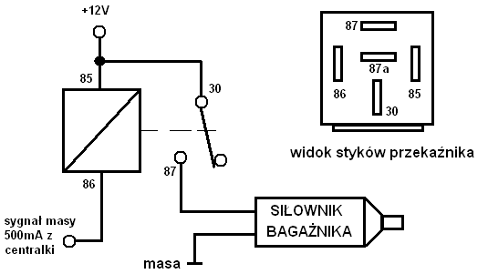

    Mam dziwny problem ze sterownikiem centralnego zamka. Mianowicie ani otwieranie bagażnika ani domykanie szyb nie działa tak jak jest to opisane w dołączonej instrukcji.
    W załącznikach sterownik i instrukcja od niego.
    Problem polega na tym że wg instrukcji, przy otwieraniu bagażnika, na niebieskim przewodzie powinno pojawić się napięcie +12V, natomiast na zielonym (domyk) masa.
    W rzeczywistosci zarówno na niebieskim jak i na zielonym (na domyku impuls trwa 30sec.) pojawia się napięcie rzędu 0,62V. Oczywiście nie ma szans by zadziałał siłownik zamka czy silniki szyb.
    Sprawdzałem czy może oba dają jednak masę i coś źle podłączyłem dlatego pojawia się tam szczątkowe napięcie. Podłączyłem miernik do masy na sprawdzanie przejścia i masy to one dają, niezależnie czy sprawdzam na karoserii czy na przewodzie masowym dochodzącym do sterownika. Podobnie zresztą jak mierzone napięcie jest zawsze niezależnie skąd masa.
    Czy to jest usterka sterownika?
    Samo otwieranie i zamykanie działa poprawnie, podobnie jak kierunki.
    Tak, jest to możliwe że sterownik uszkodzony
    To nie są wyjścia przekaźnikowe, tylko zazwyczaj OC
    W dodatku nie są zabezpieczone żadnym bezpiecznikiem

    Napięcie na tych wyjściach pojawia się jedynie wówczas gdy powinno czyli impuls klapy w momencie przytrzymania odpowiedniego przycisku a napięcie na domyku jedynie przy zamknięciu zamka. Każdej z tych akcji towarzyszy dźwięk przekaźników choć prawdopodobnie wynika on z mrugania kierunkami.
    Jak można to jeszcze zweryfikować by mieć absolutną pewność że sterownik ma defekt? Jego wymiana będzie nie tyle kosztowną co pracochłonna i wolał bym tego uniknąć :)
    To są prawidłowe reakcje centralki.
    Impuls "klapy" to ok 1s impuls (zazwyczaj masa) pojawiający się gdy przytrzymasz "trzeci" przycisk pilota przez ok 1-2s.
    W niektórych centralkach działa dopiero gdy centralka jest "rozbrojona".
    "Domykanie", to ok.30s. impuls (zazwyczaj masa) pojawiający się podczas "zamykania" .
    Sprawdź działania wyjść podłączając żarówkę 12V 5W pomiędzy +12V i wyjścia centrali .
    Jeżeli nie zadziała w ten sposób, to podłącz żarówkę "względem masy".

    Najczęściej w wypadku sterowania masą, wyjścia domykania i dodatkowego kanału wychodzą bezpośrednio z układu ULN2003 a czasami pojedynczych tranzystorów. Obciążenie maksymalne takich wyjść to 500mA. Nie polecam sprawdzania ich żarówkami o większej mocy niż 2W. Na schemacie sterownika jest napisane, że wyjścia są sterowane masą.
    Do sterowania siłownika klapy należy zastosować przekaźnik. Oczywiście w przypadku klapy, która jest tylko otwierana elektrycznie, a zatrzaskiwana ręcznie.

    Dzięki za pomoc, alarm odwołany :)
    Przekaźnik planowałem zastosować przy domyku (a w zasadzie dwa), sądziłem że na zasilenie siłownika nie będzie potrzeby. Jakoś zafikoswoałem się na informacji z instrukcji że na siłownik, ze sterownika, idzie 12V :)
    W każdym razie mieliście racje, na obu wyjściach jest masa i po zastosowaniu przekaźnika wszytko ładnie śmiga :)

    Zgodnie z sugestiami kolegów, sterowanie obu sygnałów, masą.
    Dla siłownika klapy zastosowany przekaźnik. Szyby na tą chwilę zostają w wersji fabrycznej.
