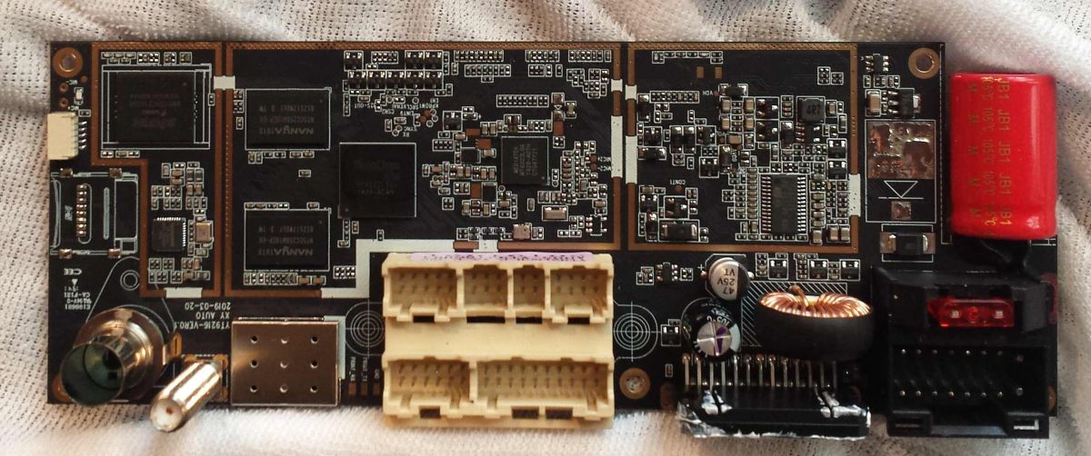

    Mam ten sam model radia 2-DIN i płyty głównej, co Witek005:
    Mikrofon do radia 2 DIN - podłączenie zewnętrznego
    Istotnie wydaje się, że na płycie jest możliwość przylutowania gniazda audio jack 3.5mm w miejscu oznaczonym na płycie jako MIC- i MIC+ dla mikrofonu zewnętrznego:
    Jednakże, zarówno chiński sprzedawca tej stacji (twierdzi, że płyta nie obsługuje zewnętrznego mikrofonu) jak i moje doświadczenie z użytkowania innego radia 2-DIN (ale z inną płytą główną i wyjściem na mikrofon zewnętrzny) wskazuje, że nie pomaga to wcale w poprawie jakości dźwięku podczas rozmów telefonicznych.
    Dlatego jestem ciekawy, czy dokonana przeróbka przez Witek005 zdała u niego egzamin.
    Z mojego użytkowania innych tego rodzaju stacji multimedialnych wynika, że mikrofon wbudowany w panel przedni stacji zawsze ma problem z generowaniem poprawnego dźwięku w porównaniu np. do rozwiązań oryginalnych tj., wbudowanego radia oryginalnego producenta samochodu z funkcją zestawu głośnomówiącego. Nie jest też to związane z miejscem umieszczenia mikrofonu, gdyż nawet mówiąc wprost do mikrofonu umieszczonego w panelu radia dźwięk jet marnej jakości.
    Zastanawiam się, czy rozwiązaniem lepszym nie byłoby wlutowanie gniazda audio jack 3.5mm w miejsce podłączenia mikrofonu oryginalnego, ale tu z kolei jest problem z układem oryginalnego przedwzmacniacza mikrofonu i doboru nowego mikrofonu do tego oryginalnego przedwznacniacza. Wydaje mi się, że za przyłącze wbudowanego mikrofonu odpowiada listwa jak na poniższych zdjęciach:

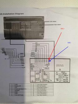

    Innym rozwiązaniem proponowanym na forum dla tej płyty głównej jest podpięcie mikrofonu zewnętrznego do zaznaczonego strzałką złącza:
    wg poniższego schematu:
    Czy takie rozwiązanie jest lepsze? Trudno mi powiedzieć. Należałoby wykonać próby.
    A może ktoś już takie próby poczynił i posiada doświadczenie w tym aspekcie?
  • #5 18465062
    gradek83
    To raczej taśma od panelu dotykowego.
    Wepnij się najpierw pod wejście mikrofonowe wskazane na schemacie i sprawdź.

    bbap napisał:
    Mam jeszcze pytanie do Pana gradek83. Jaki typ mikrofonu byłby najlepszy do podpięcia pod wskazane piny?
    Pewności na 100% nie ma ze to ruszy tak więc na początek zwykły elektretowy mikrofon może wystarczyć. Nie wiem jaki posiadasz samochód markę rocznik model oraz jakie masz oryginalne fabryczne radio. Jeśli w samochodzie z fabrycznym radiem miałeś połączony fabryczny mikrofon to wtedy możesz go wykorzystać. Cały problem polega na tym że nawet jeśli podepniesz mikrofon pod wskazane piny to nie wiem czy czasem gdzieś w systemie nie będzie trzeba przestawić pewnych opcji aby mikrofon w ogóle zadziałał. Z tego co pamiętam wbudowany mikrofon jest w przedniej ramce przy wyświetlaczu chyba niedaleko przycisku reset.
    Polecić mogę wkładkę mikrofonową Panasonic wm61a wm-61a tania nie jest ale to jedna z lepszych. Ale oczywiście można wybrać inną.
    Gdy będziesz podpinał mikrofon zwróć uwagę na oznaczenia - i + na moim schemacie jest inaczej u ciebie też z doświadczenia wiem że chińczyk czasem miesza niektóre oznaczenia.

    Dziękuję za szybką odpowiedź. Rzeczywiście, zwróciłem uwagę na różną biegunowość na podanych schematach. Prawdopodobnie wynika to z mnogości rodzajów płyt głównych, których producentem jest chińska firma XY Auto:
    Niektóre z nich np. wersja płyty YT3560-VER.1.3 PCB z 2019-08-22 jest bardzo wypasiona. Końcówka mocy to już TDA 7850. Posiada nawet slot wewnętrzny na karę SIM, wyjście do podpięcia anteny GSM i wejście micro USB. Rom to Android 9.0 (obecnie już 10.0) z aktualną nakładką XY AUTO.
    Wszystkie te płyty są w jednakowej obudowie, a możliwość montażu w rożnych modelach samochodów spełnia dodatkowa opcjonalna ramka, sposób mocowania, wielkość wyświetlacza i dedykowane złącze ISO do konkretnego modelu samochodu. Te rozwiązania cechuje jedno, bardzo niska cena w granicach 400 zł. W porównania do innych modeli na chińskich portalach to trzykrotnie taniej. Sądząc z wykonania jest to okupione dużą oszczędnością w budowie tej płyty i obudowy samej stacji. Na uwagę zasługuje fatalnie rozwiązane chłodzenie końcówki mocy, działanie mikrofonu. Ale w sumie coś za coś. Budżetowy procesor czterordzeniowy, 2GB RAM-u - 32 GB ROMU w zupełności wystarczają.
    Wszystkie główne komponenty można też kupić na chińskich portalach osobno i złożyć sobie samemu takie radio. Nie mniej jak podsumowałem cena jest porównywalna jak za gotowe.

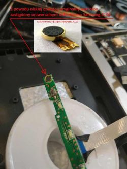

    Dzięki. Rzeczywiście podesłałeś duży kawał wiedzy w tym temacie. Właśnie go przetrawiam. Z Twoich linków wynika, że istnieje jeszcze jedno rozwiązanie poprawiające mikrofon: hardwarowe (Link1) i jedno softwarowe (Link2).
    Wydaje mi się, że rozwiązanie związane z podmianą mikrofonu oryginalnego na model SAMSUNG C100 E530 F480 i900 S5230 jest i tanie i bezpieczniejsze i radykalniejsze. Zawsze w odwodzie zostaje rozwiązanie softwarowe.
    Mikrofon do radia 2 DIN - podłączenie zewnętrznego Mikrofon do radia 2 DIN - podłączenie zewnętrznego
    Mikrofon do radia 2 DIN - podłączenie zewnętrznego.
    Mam kilka mikrofonów elektretowych, więc próby rozwiązania problemu zacznę od podpięcia zewnętrznego mikrofonu do złączy A19 i A20. Jeżeli da to pozytywny efekt to podłączę osławiony Panasonic WM61A.
    Jeżeli próba się nie powiedzie z zewnętrznym mikrofonem, to kolejna próba będzie polegała na zamianie oryginalnego mikrofonu na model Samsung C100 E530 F480 i900 S5230 i ewentualną modyfikację softu.

    Jestem winny Panu Gradek83 i pozostałym czytającym ten temat wyników eksperymentów, które przeprowadziłem z tą płytą główną (wersja płyty MCU 3.1 16-191021
    i wersją oprogramowania ROM UI2
    w celu poprawy jakości dźwięku z mikrofonu zamontowanego w stacji multimedialnej.
    Eksperymenty zakończyłem dopiero w minioną sobotę, więc dopiero teraz mogę opisać ich wyniki.
    1. Podpięcie zewnętrznego mikrofonu do pinów 19 i 20 z zamianą biegunowości mikrofonu nic nie wniosło (brak dźwięku z mikrofonu). Próba dla dwóch rożnych mikrofonów.
    2. Podpięcie mikrofonu (+) do pinu 19 i (-) mikrofonu do pinu 12 (GND) oraz zamiana (+) mikrofonu do pinu 20 i (-) mikrofonu do pinu 12 (GND) dla dwóch rożnych mikrofonów nic nie wniosła (brak dźwięku z mikrofonu).
    3. Wymontowanie wbudowanego mikrofonu i zamiana na mikrofon o tej samej średnicy i wysokości, niestety nie wiem od czego, gdyż znalazłem taki u siebie bez opisu i niewiadomego pochodzenia) poprawiła jakość dźwięku podczas rozmowy telefonicznej. Niestety pozostała przypadłość, że w trakcie jazdy samochodem i znacznego oddalenia rozmówcy od wbudowanego mikrofonu jakość i siła dźwięku z mikrofonu pozostaje w zależności od odległości rozmówcy od radia.
    Mam jeszcze drugą "wypasioną" płytę główną do tej stacji z ROM-em w wersji UI5 jak poniżej:
    i być może ona obsługuje już piny 19 i 20. W każdym razie mój chiński sprzedawca uparcie twierdzi, że płyty XY Auto ich nie obsługują.
    Przychodzi mi jeszcze jedno rozwiązanie do głowy, na poprawę dźwięku z mikrofonu, a mianowicie jak na początku tego tematu. Poprowadzenie ekranowanym kablem mikrofonu do słupka samochodu lub podsufitki nad głową kierowcy i wlutowanie go w miejcie oryginalnego. Jak znajdę kiedyś czas spróbuje i tego eksperymentu.
