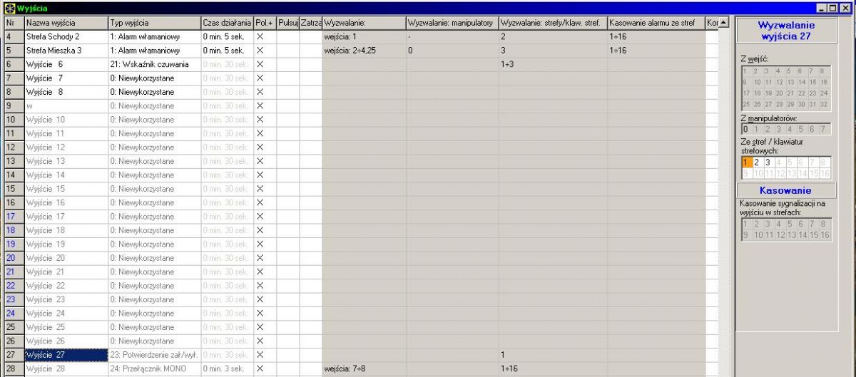

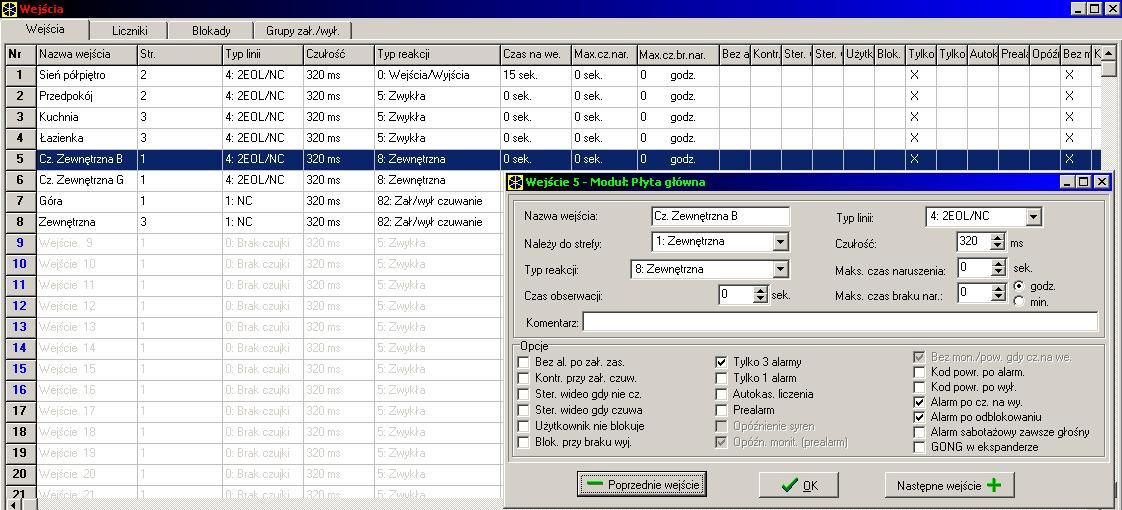

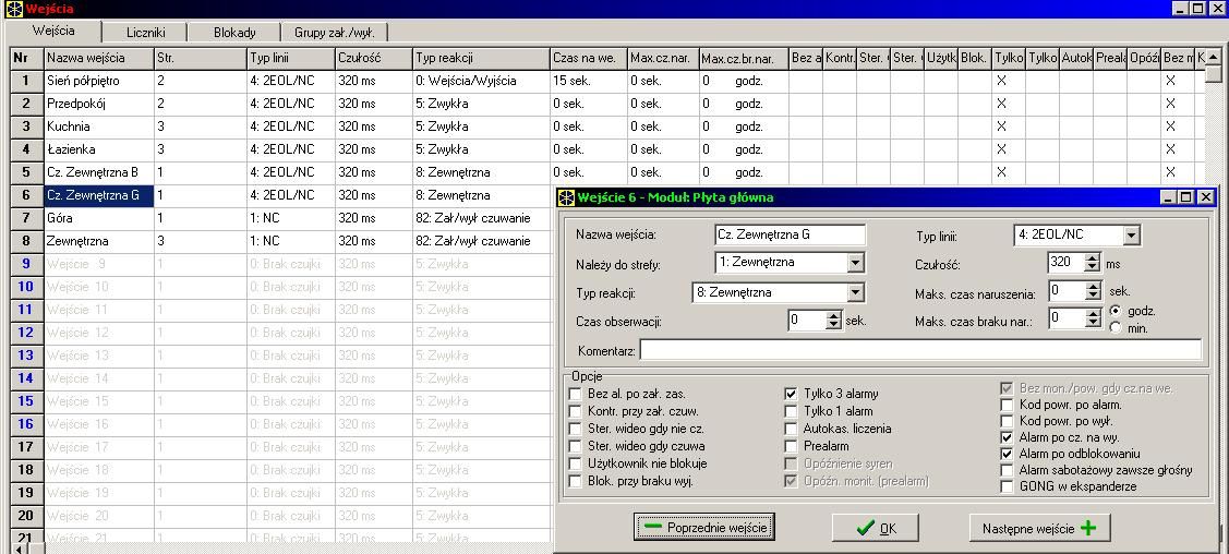

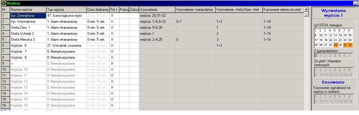

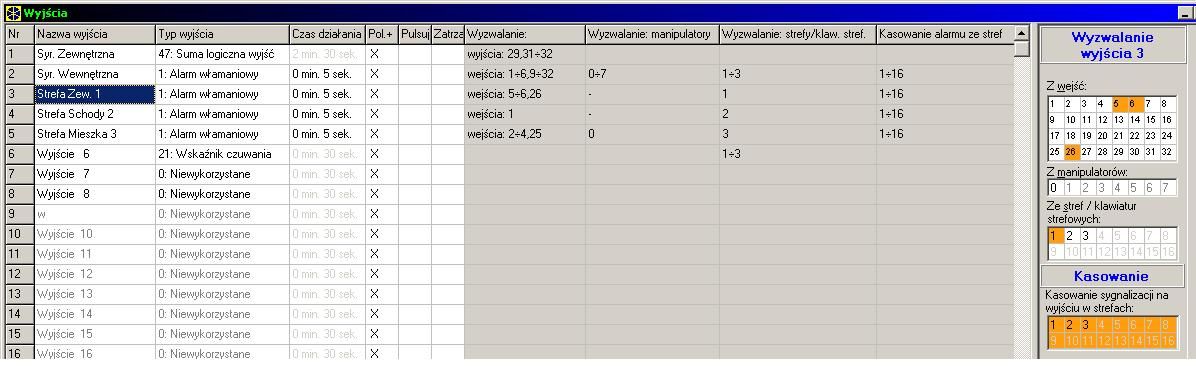

    No więc zamieszczam jak mam to skonfigurowane w systemie.
    Dodam, że mam 3 czujki zewnętrzne, 2 są widoczne jako : zewnętrzna B, zewnętrzna G, natomiast 3 jest podpięta pod manipulator LCD, ponoć z braku wejść, czy wyjść aby nie kupować expandera.

  • #7
    Chris_W
    Level 38  
    Jeszcze zrzut wyjść 29-32 bo to najważniejsza informacja (masz tam sumę tych wyjść).
  • #8
    moshica
    Level 12  
    A nie jest to : Wyjścia : 1 - Syrena zewnętrzna ?
    Jeśli nie to którą pozycję na liście muszę wkleić ?

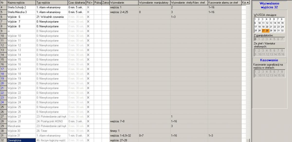

  • #9
    Chris_W
    Level 38  
    Musisz pokazać kawałek listy wyjść z numerami 29, 31, 32 - te trzy wyjścia są podłączone wspólnie na sygnalizator, jedno z nich to potwierdzenie zał/wył (twoja szczekaczka) i jeśli nie chcesz żeby szczekało to w wyjściu nr 1 (sygnalizator) musisz "odhaczyć" jedno z tych 3 wyjść (29,31,32) które odpowiada za potwierdzenie zał/wył - żeby wiedzieć które to musisz pokazać te wyjścia lub zrobić to samemu ;)

  • #11
    kood
    CCTV and Stationary Alarms specialist
    Wyjście 32 ustaw jako iloczyn logiczny wyjść 27 i 28
    Wyjście 27 ustaw tak jak teraz masz ustawione wyjście 32 (sygnalizacja żal/wył)
    Wyjście 28 ustaw jako przełącznik mono, wejścia sterujące zaznacz 7 i 8 czas działania 3 sekundy.

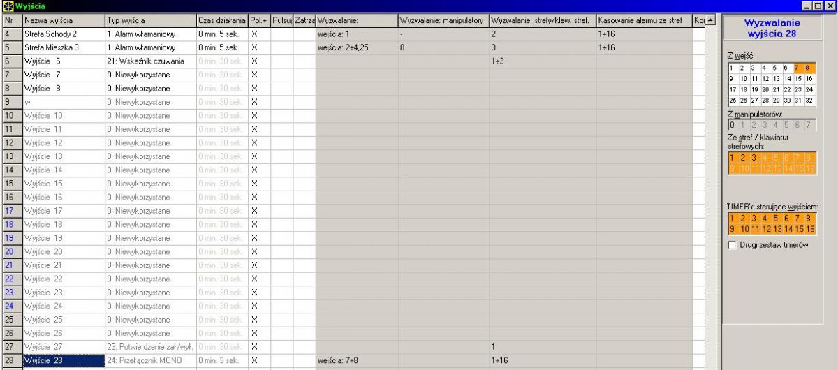

    Na razie wpisałem te wartości, ale nie wiem czy dobrze (nie klikałem OK).
    Jak byście mi potwierdzili czy dobrze to wpisałem lub gdzie poprawić ?
    "Wyjście 32 ustaw jako iloczyn logiczny wyjść 27 i 28"

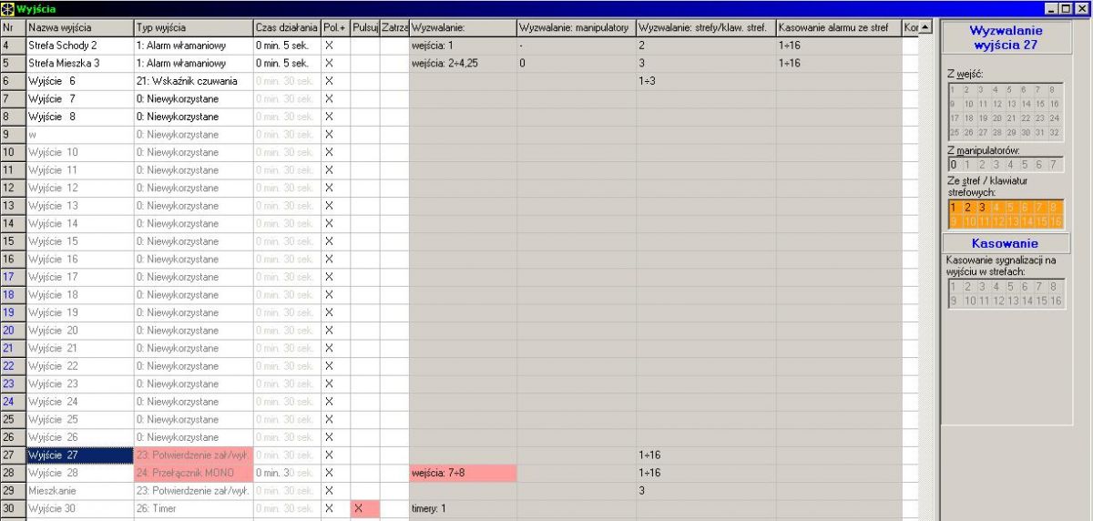

    Satel Integra 32 - załączanie zewnętrznej strefy
    "Wyjście 27 ustaw tak jak teraz masz ustawione wyjście 32 (sygnalizacja żal/wył)"

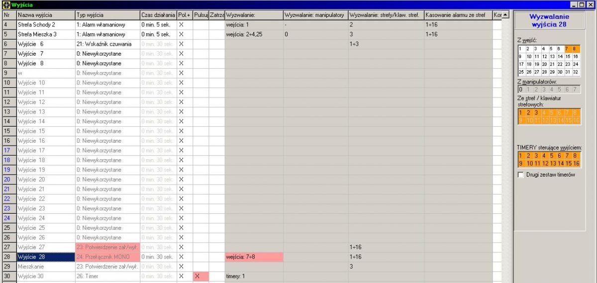

    "Wyjście 28 ustaw jako przełącznik mono, wejścia sterujące zaznacz 7 i 8 czas działania 3 sekundy."

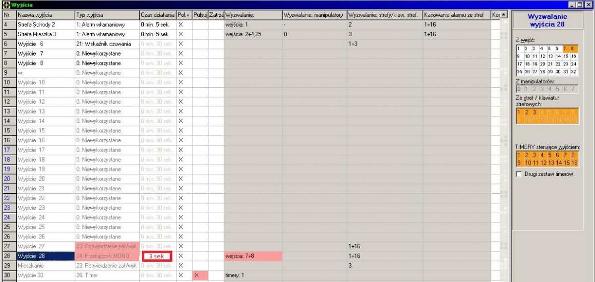

    Nie wiem gdzie wpisać te 3 sekundy ?
    Czy w to miejsce miałem wpisać te 3 sek ?
    Czy wszystkie zrzuty ekranu tak powinny z tą logiką wyjść wyglądać ?
  • #16
    kood
    Tam gdzie teraz masz 30 sekund (3 kolumna)
    W wyjściu 27 wybierz strefę 1 tylko i powinno być ok.

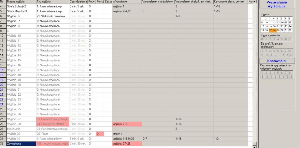

    Wpisałem to wszystko jak mi podałeś, proszę zweryfikuj na zrzutach ekranu jeszcze.
    Niestety na manipulatorze mam nadal sygnał "szczeknięcia "przy zał/ wył.
    Z pilota też jest tak jak miał zawsze być...
    Gdzie może być błąd ?
  • #18
    kood
    Zrób typ wyjścia 29 jako "niewykorzystane" a w wyjściu 27 dodaj 3 strefę.
  • #19
    moshica
    Level 12  
    Zrobiłem jak napisałeś w poprzednim wpisie i nadal bez zmian.
    Uzbrajanie i rozbrajanie z klawiatury strefy zewnętrznej nadal z sygnałem syreny.😂
  • #20
    kood
    Włącz podgląd stanu wyjść w dloadx i zobacz które wyjścia robią się aktywne przy uzbrajaniu z klawiatury.

    Na tym podglądzie stanu wyjść musisz zobaczyć które wyjście Ci mignie na czerwono może nie wychwyciłeś bo to trwa chwilę. W dloadx masz wirtualny manipulator przesuń go sobie tak, żeby nie zasłaniał stanu wyjść i z niego uzbrajaj bo inaczej ciężko wyłapać moment.
  • #27
    moshica
    Level 12  
    Wykonałem późno wieczorem te operację co pisaliście obydwoje i po dodaniu :
    "wyjście 29 jako "niewykorzystane" a w wyjściu 27 dodaj 3 strefę " i ponowym zapisie
    można rzec zadziałało.
    Wirtualny manipulator sprawdziłem i na pół sekundy mignęło wyjście 27 i na stałe załączyło wyjście 6.
    Zrobiłem zapis do centrali i przy ponownym wejściu do systemu widział zmianę, więc potwierdziłem mu że ma zatwierdzić.
    Nie wiem w sumie czemu po czasie to zadziałało, ale teraz jest jak chciałem, czyli załączanie z manipulatora - cisza a z pilota sygnał dźwiękowy.
    Dziś jeszcze sprawdzę, czy alarm zadziała i można rzec że temat będzie do zamknięcia.
    Zostaną mi jeszcze 2 kwestie, jedna z dodatkowymi komunikatami przez GPRS-T2 a druga z radiolinią, ale to ten temat niestety na elektrodzie nie ma chyba rozwiązania. Być może założę kolejne pytania, zobaczę.
    Na tę chwilę chciałem Wam @kood oraz @Chris_W bardzo podziękować za cierpliwość do mnie, ale od 3 dni poznawałem jak to działa w systemie ;-)
