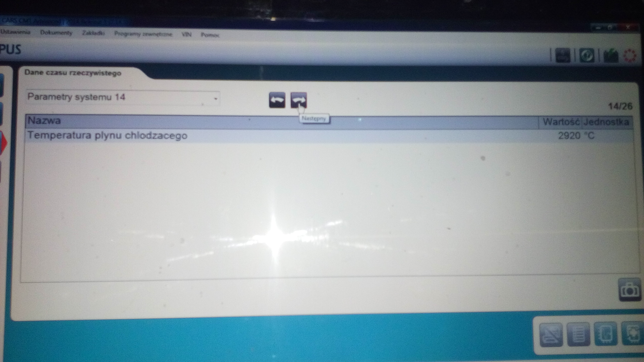

    Samochód to Fiat Doblo 1.9 JTD 74kW z 2001r. Problem polega na tym że od jakiegoś czasu, raz na tydzień, czasami na dwa tygodnie, auto nie chce odpalić. Nie ważne czy na ciepłym, czy na zimnym. Rozrusznik kręci ale auto nie odpala, zapala się wówczas też ta kontrolka awarii układu wtryskowego. pompa w baku działa bo słyszę, filtry nowe, przepływomierz nowy. EGR zaślepiony całkowicie w tym silniku jest. kręcę wtedy rozrusznikiem kilkanaście razy po parę sekund z przerwami i w końcu odpali i chodzi normalnie. Potem go gaszę i potrafi dwa tygodnie odpalać na dotyk, a za jakiś czas znów. ostatnio tyle kręciłem że mało mi w końcu akumulator nie padł, ale na szczęście w ostatniej chwili odpalił. Dodam że podczas kręcenia z rury nie wydobywają się żadne spaliny, czyli tak jak by paliwa nie dostawał. Po podpięciu pod komputer wyświetliło się takie coś:
    Fiat Doblo 1.9 JTD - Czasami nie chce odpalić, plus dziwne parametrybłędy.jpg Download (826.75 kB)
    Nie wiem co to za kody błędów, gdyż nigdzie nie mogę ich na necie znaleźć.

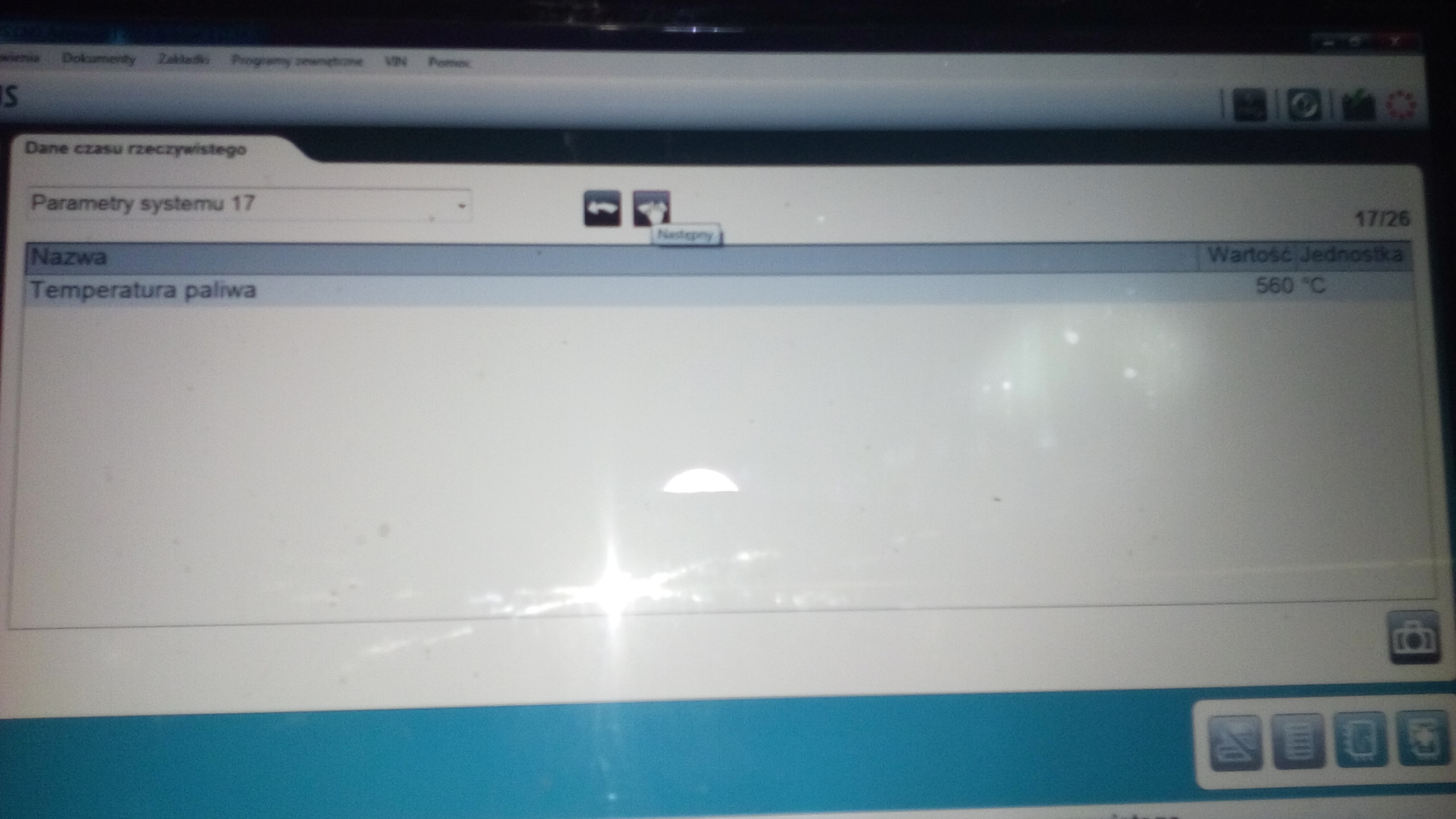

    I teraz druga dziwna sprawa, auto odpaliłem, podłączyłem kompa, wszedłem w dane czasu rzeczywistego i między innymi takie herezje mi się pokazały:
    Fiat Doblo 1.9 JTD - Czasami nie chce odpalić, plus dziwne parametry1.jpg Download (774.88 kB)
    Fiat Doblo 1.9 JTD - Czasami nie chce odpalić, plus dziwne parametry2.jpg Download (808 kB)
    Fiat Doblo 1.9 JTD - Czasami nie chce odpalić, plus dziwne parametry3.jpg Download (816.75 kB)
    Fiat Doblo 1.9 JTD - Czasami nie chce odpalić, plus dziwne parametry4.jpg Download (815.5 kB)
    Fiat Doblo 1.9 JTD - Czasami nie chce odpalić, plus dziwne parametry5.jpg Download (840.5 kB)
    Dodam że auto stało odpalone i normalnie pracowało, a tu takie niestworzone dane pokazuje, jak to możliwe?
  • #2 18342260
    KarizmoGSM
    Zmień diagnoskop ewentualnie masę bym poprawił.

    Przecież to zwykły edc15 kalkulatorem być to poczytał
    Takie pierdoły pokazuje bo może masy nie ma poprawnej.

    Przecież na logikę patrząc to pierwszy błąd to będzie od zaślepionego EGRa, a drugi od czujnika położenia wału (P0335).

    W momencie kiedy nie odpala rezystancja na czujniku może osiągać dziwne wartości/pływać.

    Ok zakańczam temat, dziękuję wszystkim za zainteresowanie się nim, a szczególnie lukash3, gdyż od wymiany czujnika położenia wału i wymontowaniu tej klapki gaszącej minęły już dwa tygodnie i auto za każdym razem odpala bez problemu;). Głupoty danych parametrów silnika na innym programie tez pokazuje, muszę kiedyś w wolnym czasie jeszcze raz przewertować te ,,masy". Ale ogólnie auto chodzi, ma moc, ciąga przyczepkę, odpala za każdym razem więc wszystko ok. Dziękuje i pozdrawiam
