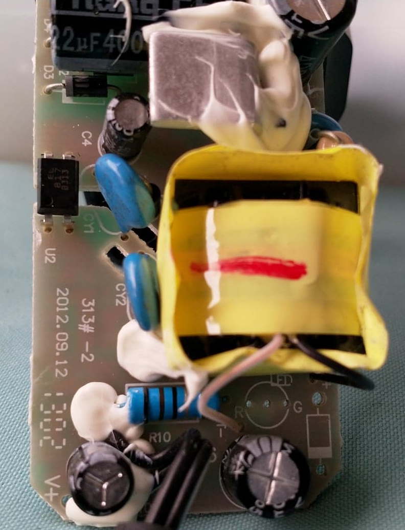

    Niestety, schematu brak. Czy do takiej kofiguracji, jak na obrazku, potrzebuję diody LED ze wspólną katodą, czy ze wspólną anodą?
    Dzięki. Jakie diody LED wybrać - ze wspólną katodą czy anodą?

    Dziwne pytanie. Czy dioda o którą pytasz ma sygnalizować pracę zasilacza?

    Teraz dopiero widzę że jest miejsce na 3 piny i diodę R i G tylko zastanawiam się po co w tak prostym zasilaczu podwójna sygnalizacja.

    Najważniejsze, że naprawiłem to, co było bardziej potrzebne - wymieniłem diodę prostowniczą i przywróciłem ładowarkę do życia.
    LED sygnalizowała ładowanie jednym kolorem, zakończenie trybu ładowania - drugim.

    Rozwiązanie tego problemu wydaje się łatwe dla osób dysponujących odpowiednim poziomem wiedzy (nabytym w szkole lu rzadziej samodzielnie w drodze dogłębnej analizy materiałów dostępnych w Internecie i jeszcze rzadziej w książkach dostępnych w bibliotekach) oraz doświadczeniem wprost proporcjonalnym do czasu poświęconego topieniu tzw. cyny i dogłębnych badań nad czasem działania elementów elektronicznych przeciążanych o 200-300% normy, czyli tego, co już wybadał producent elementu (badacze czasem dochodzą do ciekawych wniosków) może kolega podejść do problemu na dwa sposoby:
    1) Przy podejściu amatorskim/chłopskim/czy jak tam złośliwie ktoś chce nazwać osobę bez wiedzy i doświadczenia (np. kolokwialnie "na głąba") - kupujesz dwie diody, lutujesz, sprawdzasz która działa i tę zostawiasz. Zbędną diodę magazynujesz dla wnuków lub wyrzucasz jako elektrośmieć, choć całkiem sprawny. Możesz wystawić diodę na sprzedaż, ale popyt będzie nikły.
    2) Przy podejściu technicznym - patrzysz, analizujesz zasilanie LED i wyciągasz wnioski. W zależności od stylu pracy pomiary robisz w trakcie obserwacji lub później.
    Dla ułatwienia dodam, że dioda ze wspólną anodą ma wspólny koniec zasilany od strony +. Po przyłożeniu bieguna - do jednej z pozostałych końcówek zaświeci dioda do niej podłączona.
    Dioda ze wspólną katodą ma wspólny minus - świecenie odbywa się po podania + do wolnych końcówek (katoda podłączona do masy) i wtedy powoduje to świecenie diody podłączonej do tej końcówki.

    Bo to jest pewnie ładowarka jakiejś latarki. Tez mam taką z kolorową diodą. Sygnalizuje stan naładowania.
