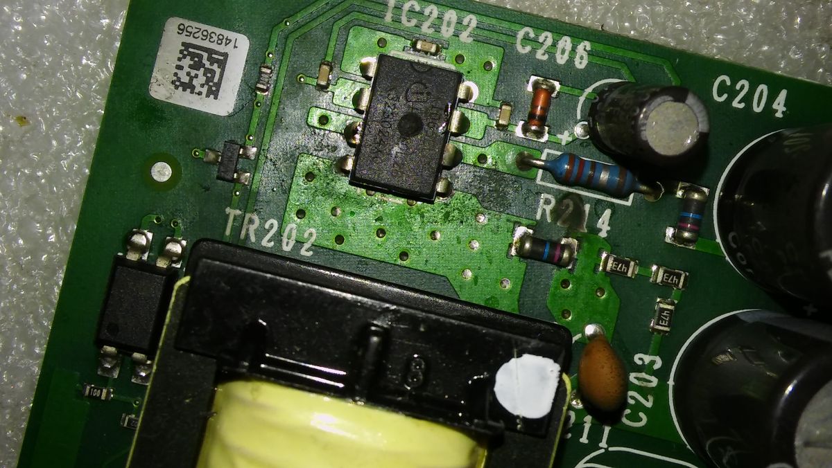

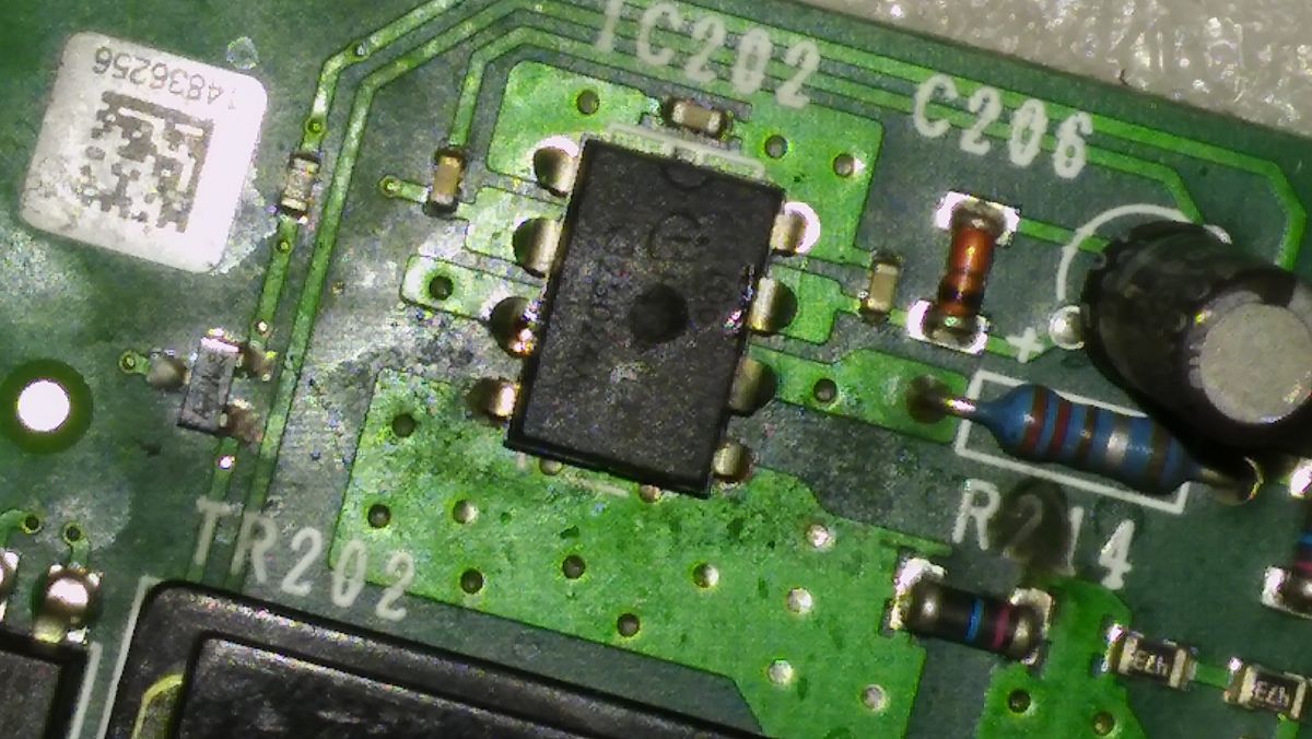

    Witam!
    Płyta indukcyjna Amica PI6511SF jak w tytule kod. 23001. Spalony układ scalony przetwornicy i nie mogę odczytać co to jest.
    Z góry dziękuję za pomoc.

    Zobacz tu: :arrow: Link
    Proszę :D
    Amica PI6511SF INARI - Jaki to układ scalony przetwornicy?
  • #4 18344580
    Cyrculator
    Wielkie dzięki za szybka pomoc.
  • #5 18918292
    Cyrculator
    Kupiłem scalony przetwornicy i naprawiłem ją.
